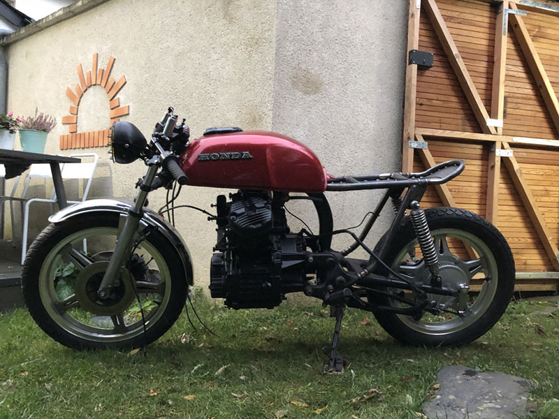

+ 3 cm par rapport aux amortisseurs d'origines
mais si c'était a refaire je mettrais des YSS aà la taille d'origine
quentin.46
Messages : 191
Localisation : Angers
Message par quentin.46 »
laurent2royan a écrit :+ 3 cm par rapport aux amortisseurs d'origines
Pour quelle raison ?
laurent2royan
Messages : 320
Enregistré le : mar. 03 déc. 2013 19:26
Localisation : paris 19
Message par laurent2royan »
je fais 1m75 et du coup ça fait un peu grand pour mes petites jambes.
Tu as remonté le reservoir de combien ?
quentin.46
Messages : 191
laurent2royan a écrit :je fais 1m75 et du coup ça fait un peu grand pour mes petites jambes.
Je ne sais pas de combien exactement. Mais plusieurs cm. Je vais abaisser ça ce week-end car avec mon mètre 72 ça va être limite !!!
laurent2royan
Messages : 320
je vais prendre la mesure sur le mien je te dirai
Messages : 6329
Je mesure 174 suivant le terrain les manoeuvres ne sont pas évidentes .Mais c'est vrai je roule n'importe ou. La C'est pour rouler sur le bitume. Le moteur en noir est sympa. Peut être polir l'extrémité des ailettes.
quentin.46
Messages : 191
laurent2royan a écrit :je vais prendre la mesure sur le mien je te dirai
Super merci.
jacques segret a écrit :Je mesure 174 suivant le terrain les manoeuvres ne sont pas évidentes .Mais c'est vrai je roule n'importe ou. La C'est pour rouler sur le bitume. Le moteur en noir est sympa. Peut être polir l'extrémité des ailettes.
J'ai commencé à les polir mais ça ne se voit pas sur la photo. Du coup j'hésite à refaire la peinture en satiné. Je vais surtout regardé si la MOTIP supporte l'essence :D

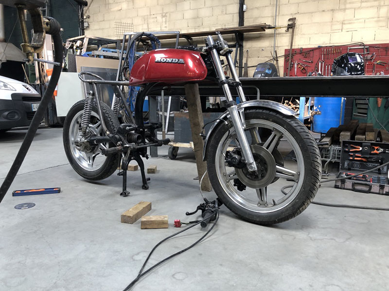

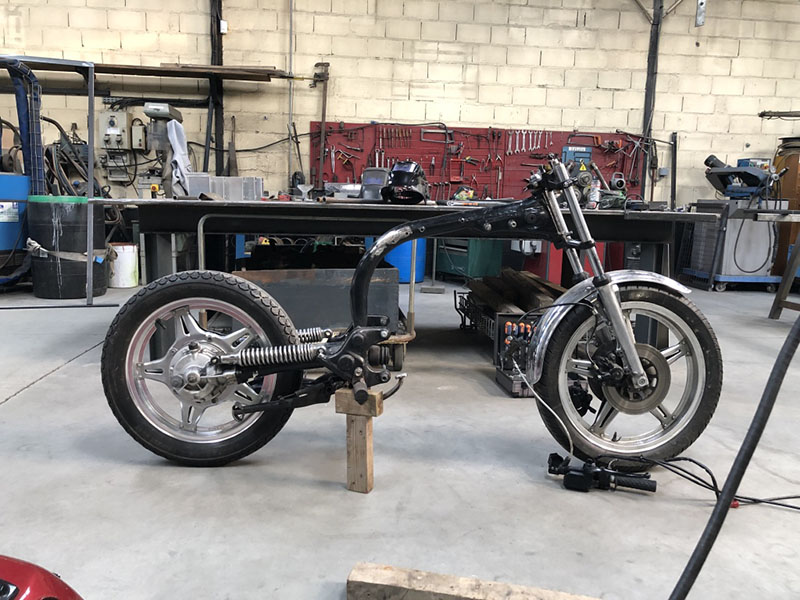

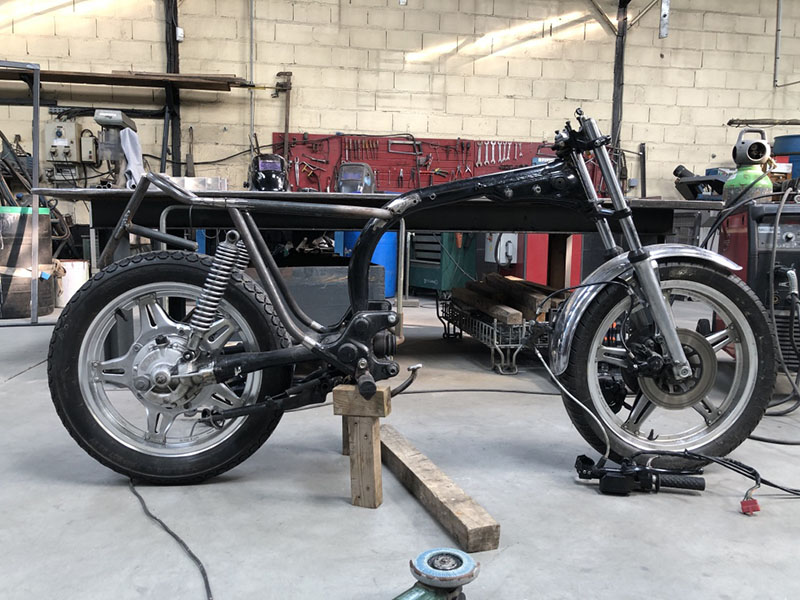

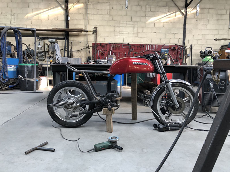

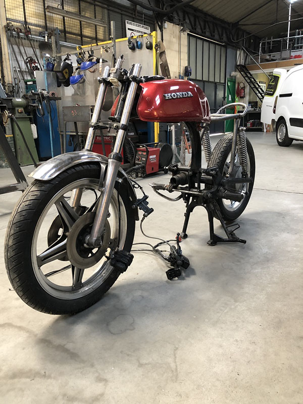

Voila quelques nouvelles après 2 samedi de suite à bosser sur la boucle, je pense que maintenant c'est opérationnel.
Tout est pointé et fixé, cette semaine ==> soudure complète. J'en ai profité pour commencer mon fond de selle.
Place aux photos :
Bravo Quentin
Beau boulot dans un atelier qui respire la santé!
C'est bien de pouvoir réaliser ses propres modifs! 8) :up
quentin.46
Messages : 191
YVES PIPEAU a écrit :Bravo Quentin
Merci Yves, malheureusement cet atelier n'est pas le miens !! Néanmoins il est ultra propre et très bien équipé j'ai eu de la chance de pouvoir en profiter :)

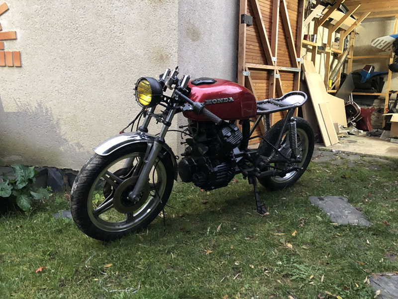

Une petite photo du moteur après l'application de la peinture. Je vais ensuite commencer le polissage des inscriptions HONDA & des ailettes.

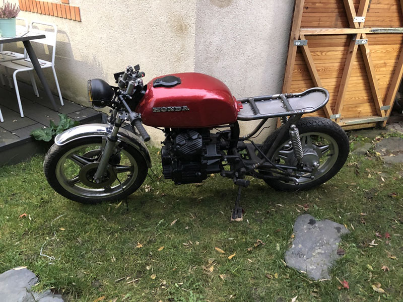

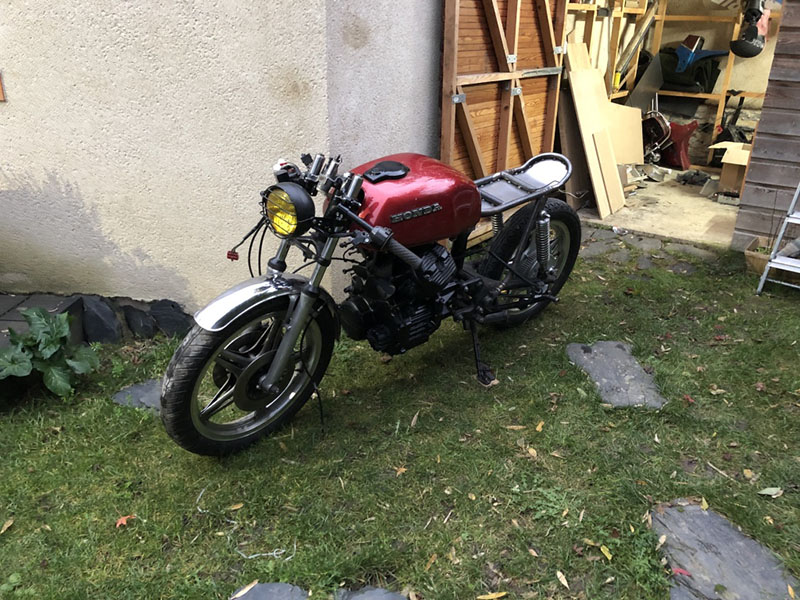

Pas grand monde sur mon topic. Peu importe, voici des news ^^
Jai commandé des commandes reculées Tarozzi, et aujourd'hui la boucle arrière est enfin terminée. Remontage du monteur, des bracelets et du phare histoire d'avoir idée de la ligne. Je suis satisfait.
Place aux photos :
