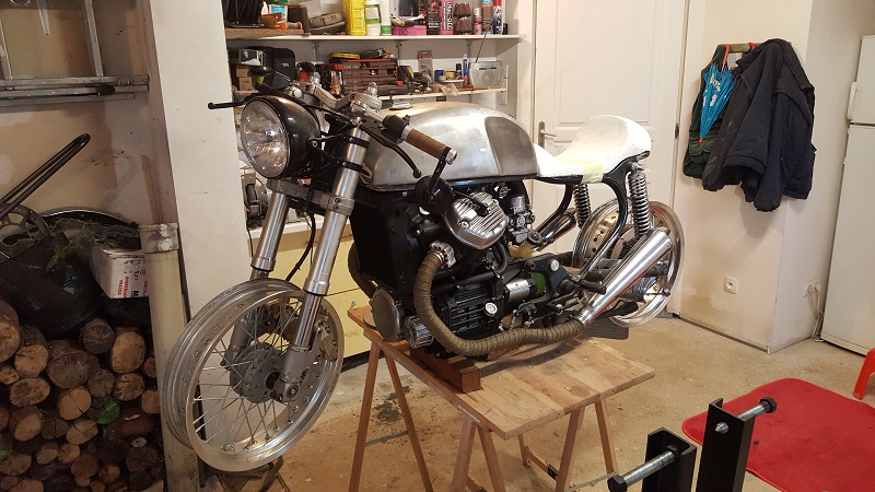

Salut les amis,
Je suis désolé de ne pas avoir répondu avant, mais je ne travaille pas beaucoup sur la moto actuellement.

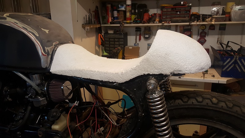

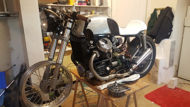

Voici malgré tout quelques photos de l'avancement, j'ai commencé à tailler la coque arrière dans un bloc de poly.

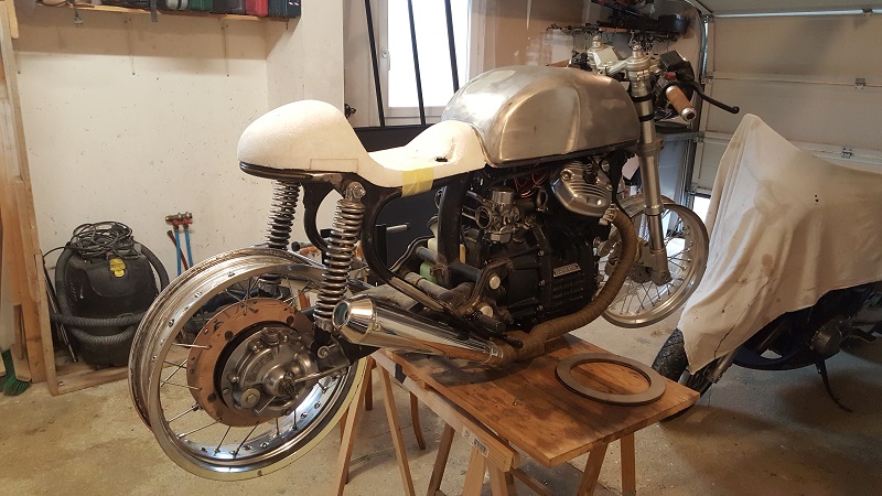

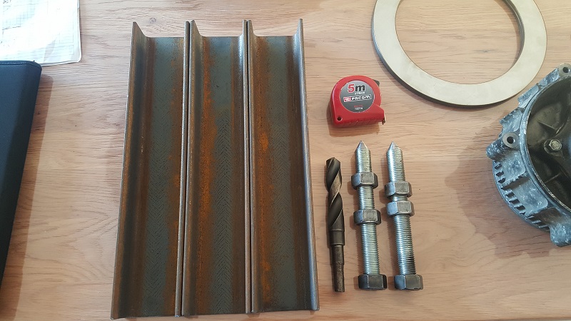

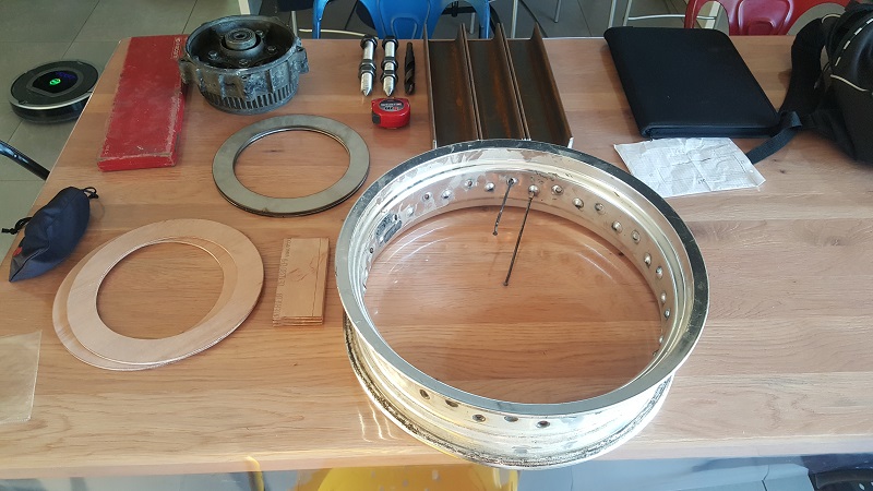

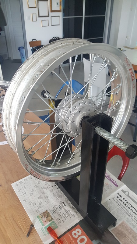

L'été est terminé, je retourne à mes activités dans le garage! Objectif premier finaliser la modification de mes roues, voici les travaux de ce week-end.
Atelier peinture
Montage à blanc pour déterminer l'angle et la longueur des rayons.
Réglage de la roue avant
S'il y en a qui ont déjà effectuer cette modif je suis preneur d'astuces ou de conseil en tout genre!

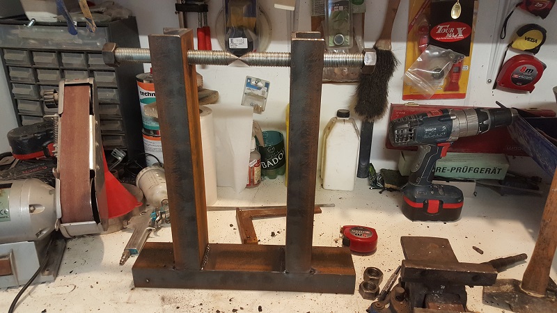

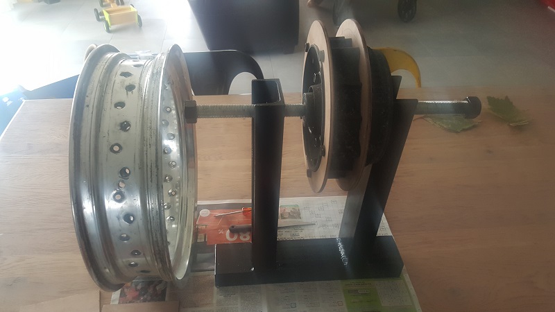

il est interdit de faire travailler des enfants en plus le dimanche attention il y en a qui surveilles les sites . :lol: bien ton équilibreuse .

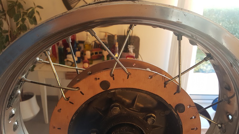

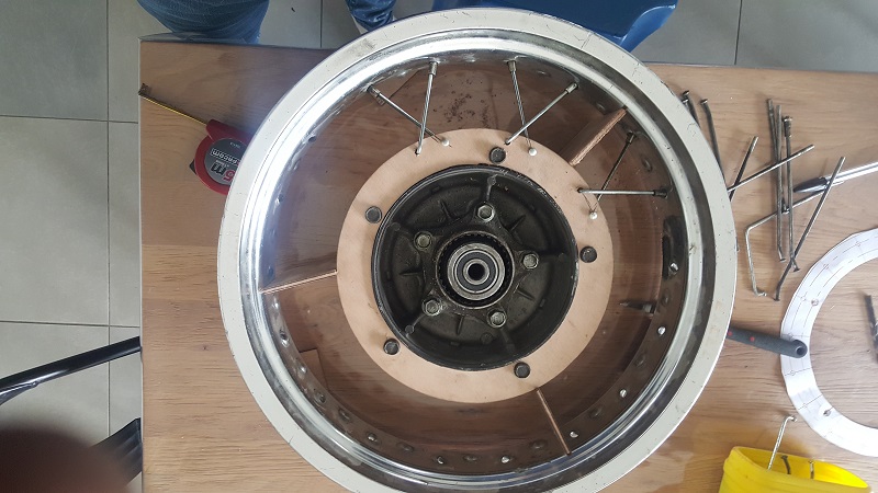

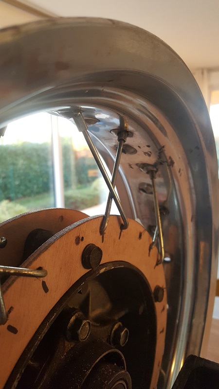

J'essaye d'avancer (lentement) sur le montage de la roue arrière mais j'ai besoin d'aide SVP!!!
Selon vous, est-il possible de rayonner selon les photos ci dessous car, je ne peux pas mettre un rayon à l'intérieur car l'angle du cerclage ne le permet pas.
Merci d'avance

Je te confirme que non ce n'est pas la chose à faire
Tu risque de les casser ou bien même de les tordres en les serrants tout simplement
Lors de la restauration de ma petrolette un Guzzi 50cc de 71
J'ai fournis mes moyeux et les jentes a un pro du rayonnage ( sur paris )
Peu être que des conseils d'un pro peux t'aider d'avantage , trouver d'autres tailles de rayon par exemple

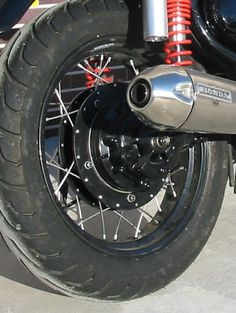

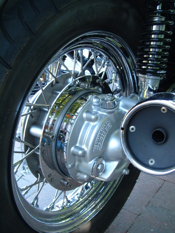

je pensais faire comme celle ci sauf que j'inverse le croisement, je croise à l’extérieur
Pourquoi veux tu monter tes rayons à l'extérieur?
Modifié en dernier par marechal_23 le mer. 18 oct. 2017 11:16, modifié 1 fois.
lahaye
Messages : 724
Localisation : Nancy sud-est
Message par lahaye »
Mieux vaut que tu fasses partir tes rayons de l’intérieur, comme les 2 exemples:
- il n'y a que le bourrelet du rayon et non la tige: c'est plus joli et moins salissant
- ça laisse une "certaine liberté" angulaire à la tête de rayon, alors que de l'autre côté: nixt! Le rayon sera bridé contre la plaque et la tête ou la plaque pourront être arraché!
Et pour l'angle des tête de rayons: Pacific Bike contre-perçait les angles existants des jantes arr de Dom pour les passer à l'avant (à la belle époque des débuts du SM!) et leur donner le bon angle quivabien....
enfin, ce n'est que mon avis!

Et si les rayons sont différents ?!
Peu etre qu'1sur les 2 a un coude plus long qui permet de les superposer/ croiser du même côté
Où c'est l'angle des têtes qui le permets peu être
En tout cas il ne faut pas qu'il y est de contraintes là où se touchent les rayons
SGA52
Messages : 78
Enregistré le : sam. 12 nov. 2016 22:18
Message par SGA52 »
En réponse à tout le monde!, je ne peux pas mettre les rayons à l'intérieur comme dans les 2 exemples car le cerclage de roue que je possède n'a pas le bon angle de perçage. Dans tous les cas si je croise les rayons comme je vous l'ai montré sur mes photos, les 2 rayons ne seront donc pas identiques les longueurs sous tête seront forcément différentes afin d’éviter de mettre sous contrainte les rayons. Les têtes de rayons seront incorporés dans un lamage dans les pièces définitives qui seront elles même en inox. Je vais essayer de peaufiner mon montage à blanc au maximum et j'essayerai de demander conseil auprès d'un revendeur de rayons sur mesure.

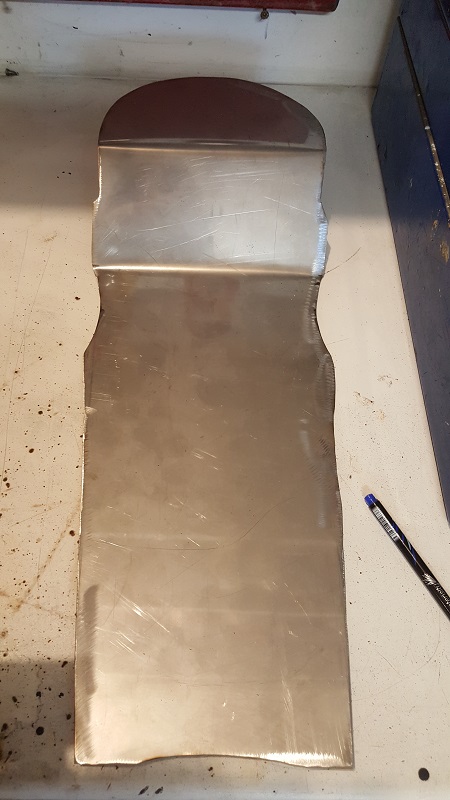

Préparation de la tôle de fond de selle que receverra tous les équipements électrique.

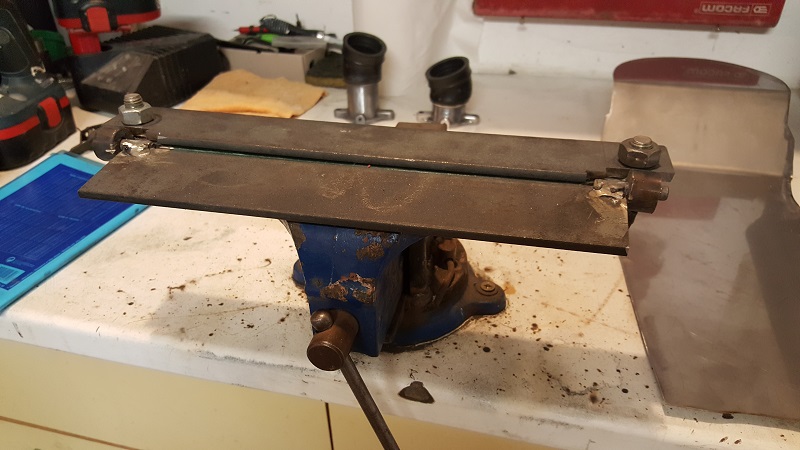

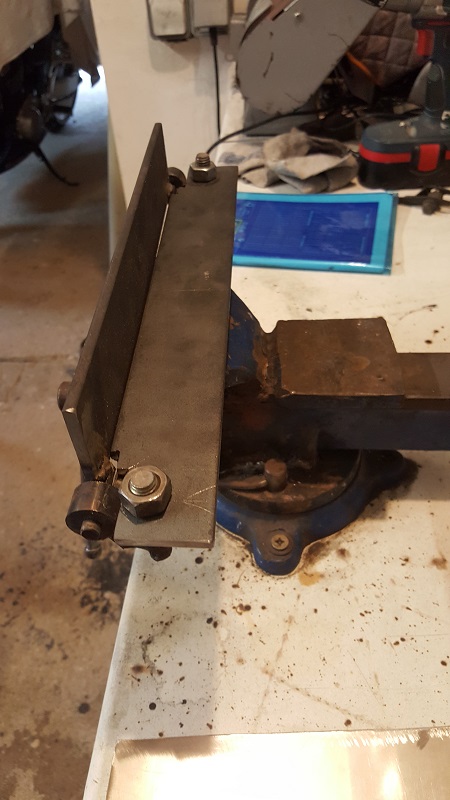

Fabrication d'une petite plieuse low cost! 1 fer plat de 50 x 5 lg 600, 1 piquet de grillage! (fer en T) 1 vis de M8 et 2 vis de M12 avec écrou et 1 rond de 22 lg 30 (reste de la boucle arrière!)
Je peux maintenant m'attaquer à la coque poly qui est déjà bien ébauchée.
