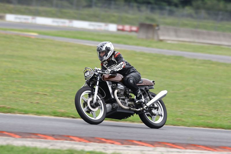

Salut Volatyl !Volatyl a écrit :Peut-on avoir des détails sur le dessous du moteur?
Très belle image en tout cas et est-ce que la CX se comporte bien sur circuit?
Si tu parles du machin noir sous le moteur, c'est un sabot pour récupérer l'huile en cas de défection (avec mousse absorbante et bouchon de vidange) ; dispositif obligatoire devant pouvoir contenir au moins la moitié de la capacité moteur.
Pour la question du comportement sur piste, je ne peux pas vraiment te dire. Trop peu de tours réalisés.... Et 0 expérience avant ça.
Quand j'ai fini par prendre la mesure du circuit et du grip (!!!), j'ai senti que ça pouvait être marrant - une fois que mes mains aient relâché la pression sur les bracelets & que mon arrière train ait bien voulu se décoller à son tour de la selle - ça répondait bien (courbes et reprise).
Puis la RTM le dit, la cx est honorable sur piste
