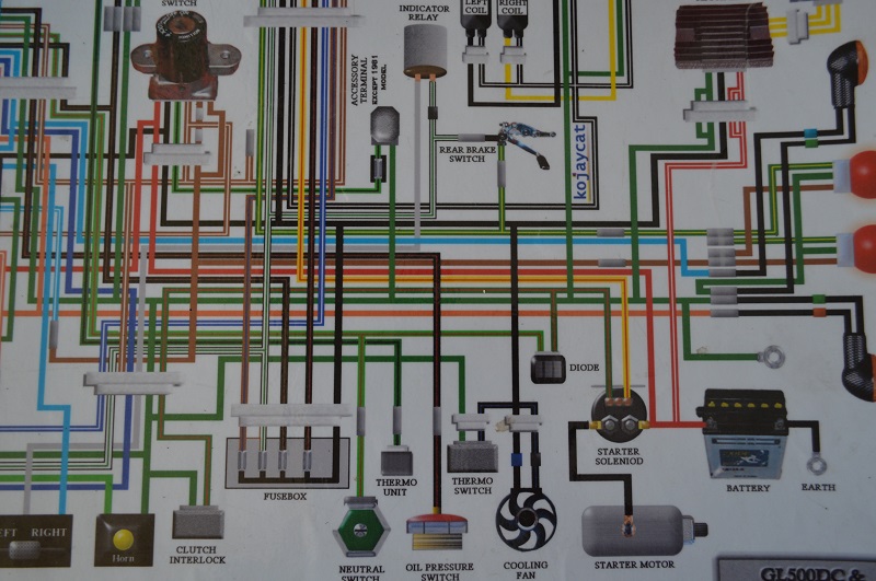

pour ceux que çà pourrait aider de ... m'aider , voici le schéma éléc :

puis je la faire démarrer en shuntant le fil jaune/rouge (bouton start) et le vert/rouge (diode , point mort) qui partent du relais de démarrage ( solénoïde ) ?
j'ai besoin de faire un essai démarrage , sans les sécurités . afin de voir si mon problème vient bien de là ! :evil:

Le fil vert/rouge mets le à la masse directement, (il fait donc relais de démarreur <=> masse).
Le jaune/rouge je sais pas trop, j'ai une neiman spécial comme tu as vu, mais en gros c'est l'alim du bouton de démarreur de ce que j'ai comprit.

Le jaune/rouge sur mon neiman, mais il est un peu spécial : Neiman 3 positions
Directement du relais à la prise "start" sur le neiman

Pour l'embrayage, le contacteur doit être au niveau du levier, et ça doit être un contacteur normallement ouvert, donc tu débranches et relie les deux cosses coté fil (pas coté levier).
Pour le capteur de point mort, pas d'idée de l'emplacement.... Mais je serai tenté de dire que le shunt de l'embrayage suffit.
A tester?

burningham , en gros si je te comprend , il me suffit juste d'appuyer sur l'embrayage .
ce que j'ai bien évidement fait , pour essayer de la démarrer .
je prefère directement shunter/couper au relais de démarreur . afin d'écarter d'éventuel erreurs commises lors de la réfection du faisceau .
