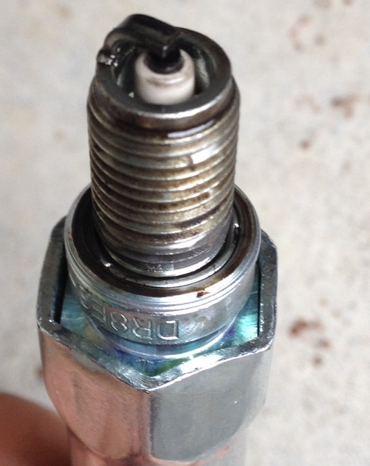

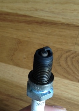

Le problème vient bien du cylindre de gauche, la bougie à été changé depuis. Celle remplacée est en photo.

pour la bougie, trop riche, réglage vis richesse, origine 2tr 1/4, ou problème d'avance.

Aujourd'hui j'ai démonté la bougie neuve qui ressemble à ça :
La bougie à l'air humide mais l'essence dessus à l'air un peu noire.

Reprendre calmement les choses, jeu aux soupapes, inversion des bougies et anti-parasites.
Généralement une bougie noyée conduit le courant directement à la masse donc n'allume pas le cylindre.
Tu pourrais aussi approcher la synchronisation pour que les 2 volets ouvrent ensembles.
