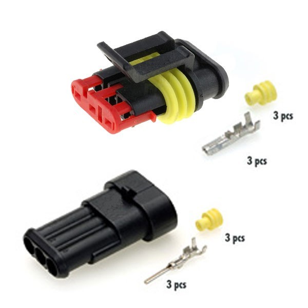

Après tu peux utiliser des connecteur 3 pôles étanches de meilleure facture aussi.
Si t'es un puriste et que tu veux garder absolument un connecteur d'origine (pour un éventuel remplacement de l'alternateur par exemple) tu peux charger de silicone les connecteurs une fois connectés...

Merci, mais dit moi, ou puis-je trouver ce genre de connecteur?

Sinon tu trouves des connecteurs étanches sur le net, voire je pense chez AD aussi...
