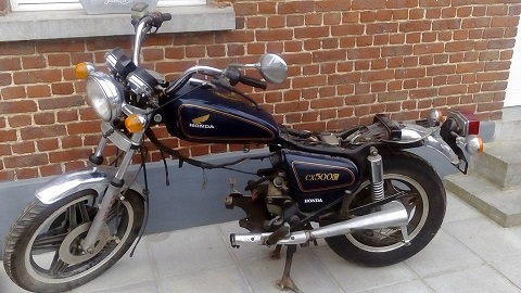

VOILA la dernière arriver acheter 200 euro et normalement j en ai encore deux dimanche qui arrive échanger contre une savage
Messages : 9221
:up :up :up

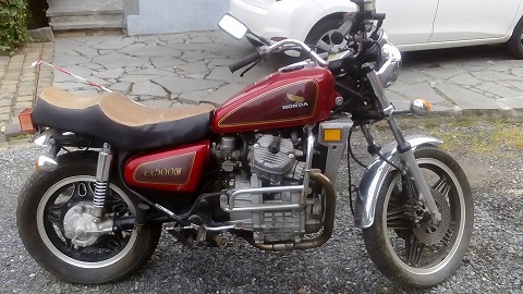

VOILA LA DERNIERE LA 5 EME
