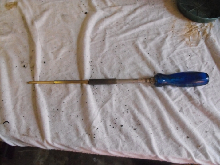

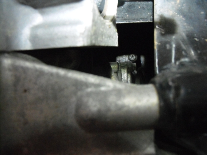

Concernant la fameuse vis du câble compte tours, j'ai mis un certain temps à comprendre comment y accéder (zéro indication dans la RT...), mais je l'ai finalement trouvé !
A l'aide d'un long tournevis, j'ai même réussi à la dévisser, sans déposer le radiateur, c'est donc faisable !

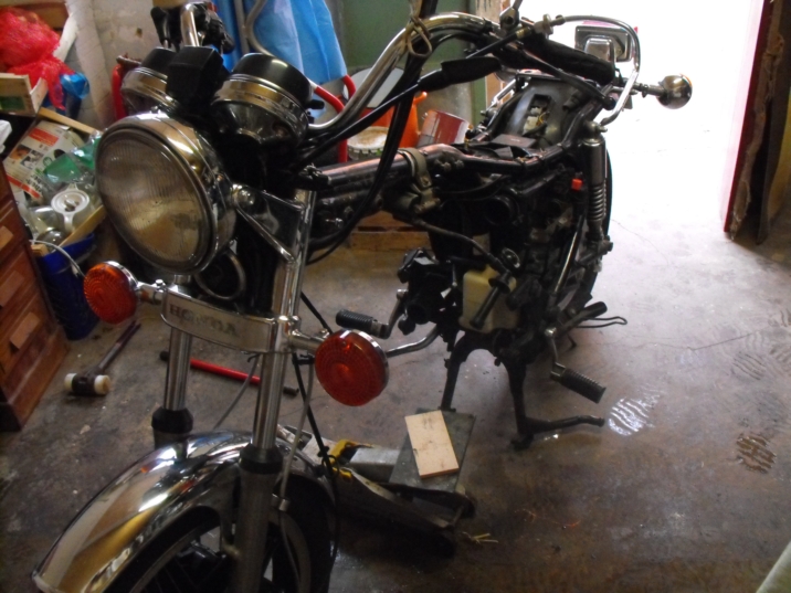

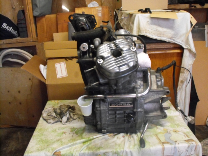

Avec l'aide de quelques bras supplémentaires, on passe finalement de là...
...à là ! (stupéfait par la simplicité de la démarche)
Et on a son moteur sur la table, prêt à être ouvert.

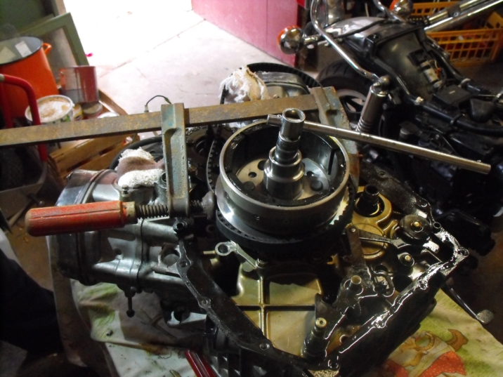

Déblocage du rotor facile grâce à la technique cocasse mais efficace de thierry mecano !

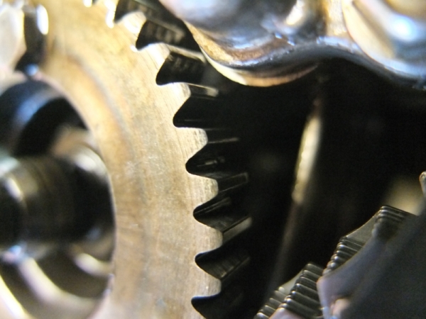

Les pignons n'ont pas l'air en si mauvais état n'est-ce pas ?

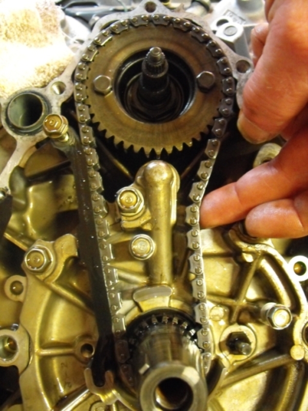

Par contre, malgré avoir suivi à la lettre les indications dans la RTM, pour éviter que le support de pignon ne bouge à la dépose de la chaîne.... ça n'a pas manqué, il a bougé...
J'ai donc effectué un recalage de la distribution, toujours grâce à la RTM. Quelle précision faut-il avoir dans cette démarche ?

pour le calage il doit etre bien fait sinon tu risque un blocage du moteur .

Moteur reposé dans le cadre, la moto a démarré, et le moteur tourne très bien !
A priori j'ai donc bien recalé la distri !

Sur la photo, ta chaine a encore de la marge! 8)
