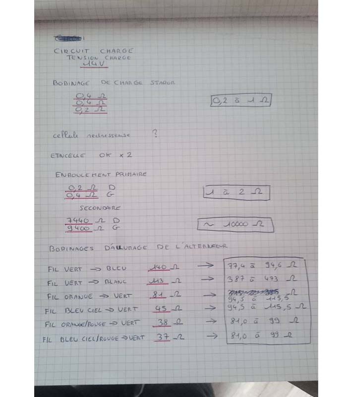

je me suis donc penché sur la partie électrique en suivant la revue technique et la mes résultats sont vraiment faible ..
voici se que j'obtient :
ma question est , pourquoi c’est tension sont aussi faible ?
est ce qu'un boitier ignitech peu me sauver la vie ?
ou est ce un autre problème ?
merci d'avance pour vos réponse

peut etre ton capteur de l'avance automatique .

alors j'ai débrancher se fameux capteur de l’avance automatique ( fil bleu ciel blanc /orange blanc ) la moto fonctionne parfaitement ,le problème viendrai surement de la du coup :) merci jacque
petit question , je peu rouler sans se capteur ?
