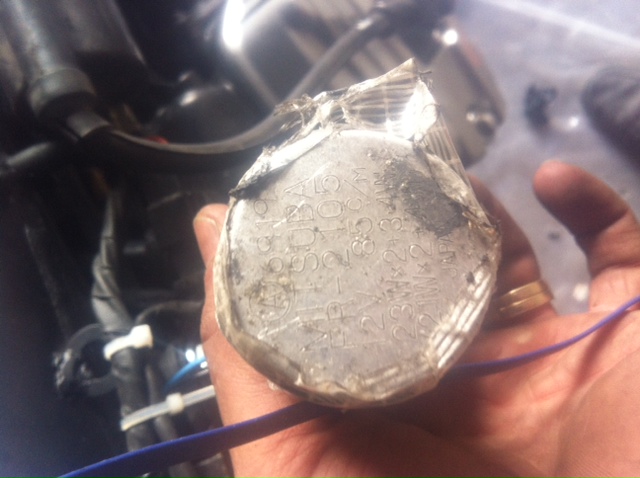

Bonjour à tous! Voilà après quelques présentations dans le topic à ce sujet je me tourne maintenant vers vous. Ma venue ici a deux buts: le premier est que votre savoir et vos compétences m'aident tout au long de la longue route qu'est la réfection complète de mon CX500 et le deuxième est de vous parler de celui, affreux jojo, qui m'a vendu "Rodriguez" (mon CX500) dans un état lamentable et par lequel j'aimerais que plus personne ne se face arnaquer de la même sorte. J'attends de voir la réponse des modérateurs pour savoir si j'ai le droit de dénoncer ce guignol dans le monde de la mécanique.
Pour en revenir à mon but premier, à savoir ré-arranger cette magnifique monture j'ai déjà arpenté moult topics à ce sujet et passé des heures à lire vos conseils. Néanmoins souvent il apparait des morceaux de ce qu'il m'arrive mais je n'arrive toujours pas à savoir de manière synthétique ce que peut avoir Rodriguez. Ainsi donc je me tourne vers vous au risque de me voir répondre "Cela a déjà été traité dans tel ou tel topic" car si après avoir lu ces centaines de pages j'avais trouvé une réponse claire à mon problème, croyez moi je ne prendrais pas de votre temps. Mon problème est comme suit: A la réception de la moto, les pointeaux fuyaient et la bête fumait blanc d'un pot (gauche) qui d'ailleurs avait beaucoup moins de compression que l'autre. Après "réglage" des pointeaux l'essence ne coulait plus mais le pot gauche continuait à fumer blanc. Le mécanicien de génie qui me l'a vendue a évoquer des segments qui devraient se faire le temps du trajet retour (200 km).
Une fois arrivé à la maison (et quelques déboires sur l'autoroute que je préciserai sur autorisation des modérateurs..) le pot gauche ne fumait plus, manquait toujours de compression et le voyant d'huile s'était allumé en route. Pas mal de trucs cafouillent mais elle démarre toujours instantanément. Après perception de la revue technique je m'attarde pas mal sur l'entretien courant vu les fameux déboires et m'aperçoit une fois sur la bête que le niveau d'huile est quasiment à zéro et qu'il n'y a plus une goutte de liquide de refroidissement. Bien sur le vendeur a trouvé intelligent de virer la jauge de température. Déjà un compteur de vitesse et un compte tour prennent de la place, inutilement vu qu'aucun ne marche... Du coup ni une ni deux je cours acheter de l'huile et du LDR. Je remplis donc le vase d'expansion et l'huile. Je fais tourner un peu ça semble bon. 2-3 jours plus tard je vais acheter un antivol dans un magasin pas loin (5km) et décide vu la météo de prendre le monstre. Arrivé au magasin la vendeuse sort pour voir cette belle machine qui.... fume énormément. Je vérifie le LDR et je m'aperçoit qu'il n'y en a presque plus. Je vérifie l'huile et là je constate qu'elle à une couleur bien plus claire que l'huile que j'y ai mis. Le mécano du magasin me souffle alors que le joint de culasse doit être mort et me déconseille fortement de rouler avec trop longtemps, ce qui me semble pas mal. N'ayant personne autour de moi avec un plateau je décide quand même de rentrer avec Rodriguez. Arrivé vers chez moi je constate que le pot gauche fume toujours, qu'il n'a toujours pas récupérer de compression et qu'en plus il détone régulièrement à la décélération. A savoir que d'après le vendeur tous les joints du moteur ont été refait.
J'attends 24H et je regarde s'il y a de la mayonnaise (comme lu dans vos pages) dans le circuit d'huile et/ou dans le LDR. Finalement l'huile est clean, mais le LDR quasiment absent du radiateur et complètement absent du vase d'expansion. Je n'avais pas encore checker le radiateur avant. Le peu de liquide qui en sort est sale mais ne semble pas mélangé à de l'huile. J'ai envoyé un email au vendeur pour savoir si en effet les joints de culasse sont neufs et la réponse est que oui et qu'il faut les resserrer. Hors j'ai lu partout, y compris dans la RT, qu'un tel serrage se fait plutôt vers 800 bornes, pas 200. Mais quand on voit tout ce qui n'est pas serré sur la bécane peut être que le joint de culasse ne l'est pas non plus. Et j'ai aussi oublié de préciser: outre le pot gauche qui fume blanc il est à l'intérieur complètement noir de suie alors que le droit (le coté en pleine forme) est nickel. Votre avis? Merci pour votre temps et vos réponses.

Hello! Ayant lu toute la présentation du problème ,
il parait évident qu'il y un soucis au niveau du joint de culasse de ton cylindre gauche!
Pour ce qui est de la fumée et de la mayo, c'est très caractéristique de ce genre de problème!
Si le moteur bouffe huile+LDR c'est forcement par cet endroit là, surtout si c'est localisé que d'un coté du moteur...
Mais si les niveaux descendent à la vitesse que tu dis, la culasse ne doit carrément pas être serrée du tout!
Ca sent le remontage foiré tout ça!
Ce qui est primordial c'est de ne pas rouler comme ça plus longtemps sous peine de finir de bousiller tout le moteur!
Avec cette histoire ça à du bien salopper l'intérieur du moulin donc attention à bien nettoyer!
Pour faire ça dans les règles de l'art, il faudrait tout démonter et nettoyer pour vérifier que rien n'a été abimé..
Puis avec un problème aussi gros sur un remontage de culasse c'est que 1 le vendeur l'a fait lui même,
et que 2 tu sais pas quel autre connerie il aurait pu commettre en s'en occupant comme ça!
Je ne sais pas ce que vont en dire les plus expérimentés que moi, mais je pense pas te raconter trop de bêtises!
En espérant que ce soit l'unique merdouille de ta bécane, je te souhaite bon courage!

Houla, tu commences très fort
Visiblement tu as acheté une machine qui semblait dans un état lamentable ( une photo pour voir.....) et perso je n'aurais eu aucune confiance dans ce que le vendeur pouvait te dire style moteur refait, en rodage et autres blagues du même genre.
Donc tu as du la payer un vil prix ( enfin j'espère ) et tu vas sans doute trouver plein de trucs qui ne vont pas.
Si l'huile et l'eau partent à la vitesse de l'éclair, c'est pas un resserrage de culasses qui va tout sauver, il va falloir ouvrir le moteur pour voir en profondeur.
