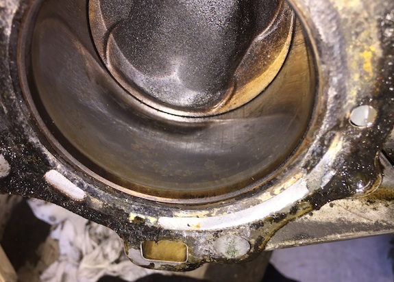

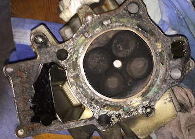

J'ai pu déculasser le week-end dernier et inspecter les cylindres.
Désolé... j'avance pas vite
donc je n'ai pas encore pu inspecter l'état du vilebrequin.

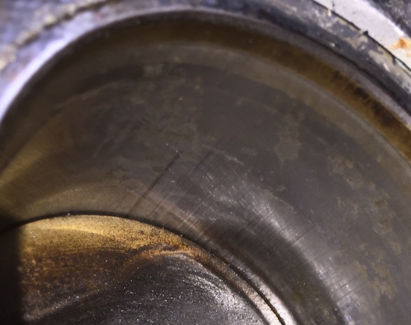

Par contre, ce que j'ai pu constater c'est que le cylindre gauche est propre mais celui de droite est marqué.
Je suppose donc que les coussinets qui ont le plus morflés sont sur la bielle de droite (A confirmer quand j'aurai avancé un peu plus).
Dans le cylindre, les rayures sont du coté extérieure. Cela me semble logique car c'est le coté vers lequel penche le cylindre.
Par contre, ce que je ne comprend pas c'est qu'on dirait qu'il y a des taches. On arrive un peu à les voir sur la photo ci-dessous.
Vous savez d'où ça peut venir ?
Sinon qu'est-ce qu'il possible de faire pour ces rayures ?
Est-ce que ça peut se rectifier ou c'est pas forcément nécessaire ?

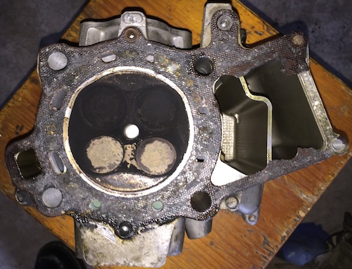

En regardant la couleur des soupapes, on peut voir que 2 soupapes sur le culasse gauche sont blanches alors que sur la droite, elles sont toutes
noires.
Est-ce que cela pourrait avoir un rapport avec le problème ou c'est
juste à cause du mauvais réglage du carbu ?
Merci pour vos réponses
noires.

Bonjour tout le monde,

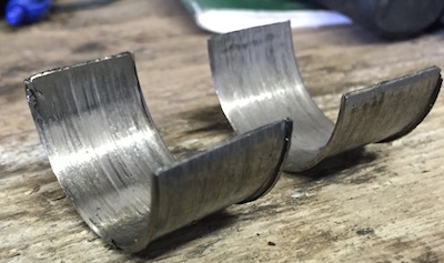

J'ai pu finalement enlever les pistons et les bielles afin de voir l'état des coussinets.
Contrairement à ce que je pensais, en voyant l'état de la chambre droite, ce sont les 2 demi-coussinets du piston gauche qui sont HS.
Ce qui me fait halluciné c'est de voir l'état dans lequel ils
sont. Je savais pas que ça pouvait s'écraser et s'user comme ça.

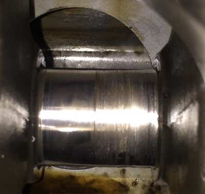

Le vilebrequin n'est pas encore démonté mais j'ai pu voir que le maneton est bien marqué sur une moitié.
J'ai pu me bricoler un extracteur pour déposer la roue libre d'alternateur.

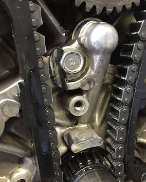

J'ai pu ainsi voir qu'il y avait aussi des dégâts sur le palier causé par la chaine de distribution.
Bref, plus j'avance et plus je me demande si tout ça peut se réparer/changer ou si faut que je commence à chercher
un autre moteur d'occasion (au risque de tomber sur un qui est dans le même état) ?
Quelqu'un aurait un conseil ?

- fff33
- Messages : 1042
- Enregistré le : dim. 04 mai 2014 15:18
- Localisation : LACANAU DE MIOS (33)
Au point où tu en es, perso, je le retaperais : au moins tu sais sur quelle base tu pars.
Ainsi il repartira pour au moins 50 000 kms.
Pour la chaîne de distri qui "lime" : perso, j'en ai vu des dizaines avec ce problème, et ça n’empêche pas de rouler...
