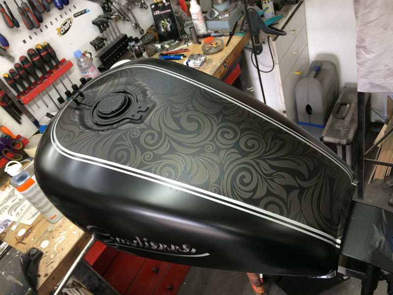

En attendant les nouvelles pièces, j'ai pu continuer sur la peinture.
Base noir en brillant direct, ponçage, base aluminium et vernis de neutralisation, demain ponçage puis tracage des zones.

J'ai avancé dans le projet de la CX 500:
Premières couche de vernis:
Deux jour de séchage et ensuite ponçage et re vernis, à suivre...

SUPERBE comment tu fais les dessein du dessus

LION1424 a écrit :SUPERBE comment tu fais les dessein du dessus
J'ai dessiné tous mes motifs sur illustrator et ensuite je découpe mes masques avec mon ploter de découpe.

picou a écrit :En attendant les nouvelles pièces, j'ai pu continuer sur la peinture.
Pardon pour la question peut être naïve, mais à quoi servent toutes ces bases ? Pourquoi noire au départ, puis grise pour en arrivé à une peinture noire :heuuu:

Une base noir permet souvent de donner une couleur plus profonde. Le gris est nécessaire pour ressortir après masquage, et le noir est la teinte finale.

oh oh ! C'est cool. Qu'il est bon d'avoir un plotter de découpe sous la main ;)
ça fait des années que je m'amuse avec ça sur des vitrines ou des bagnoles, mais pour de la pub. Là c'est l'application parfaite > design et plaisir.
Je pense en chopper un perso d'occaz, pour faire des casques, ça m'trotte depuis longtemps.
La réalisation est top même à ce stade. Même si je suis pas trop fan "en général" des swirl un peu fleuris, l'ensemble se tient carrément. Mention spéciale pour le lettrage et le nom, le mariage des teintes monochromes / swirl marron-or foncé avec les strip blancs, c'est classe :bravo:
