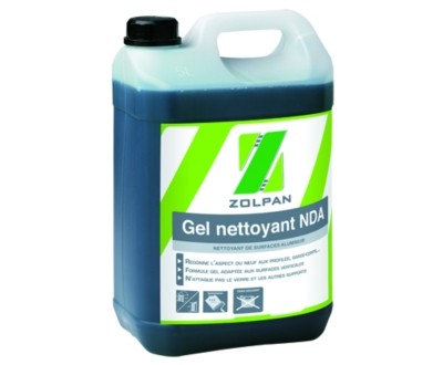

J ai commandé ce produit, je test et je debrif :D

Petit retour
Produit dispo que chez ZOLPAN, je me suis pris la version 1L pour 17 euros. Il se présente sous forme de gel, ce qui est plutôt pratique pour l'application cela évite d'en foutre partout.
Je l'ai mis au pinceau puis on attends 5 min ça décolle la saleté et on essuie puis on rince à l'eau.
Vraiment efficace, à voir sur la durée.
