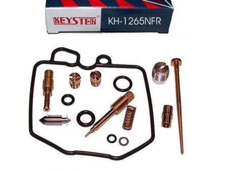

un vrai casse tête que de choisir le bon kit de réparation pour carburateur surtout quand il y a deux réf différentes!!
Pouvez vous me dire la réelle différence entre ces deux kits ?
http://www.servicemotopieces.com/home/1 ... gl500.html
www.servicemotopieces.com/home/1714-car ... gl500.html
Est ce bien pour le même carbu et donc plus de pièces dans l'un des deux?
J'ai un 500 GL
merci
Tronky
Messages : 326
Message par Tronky »
Pour un GL500 (ou un CX500 Euro) il te faut la référence KEYSTER KH-1265NFR reconnaissable à son gicleur de ralenti (dévissable sur ces modèles). A noter que le kit ne comprend pas le bouchon de ralenti il te faudra le commander à part.
