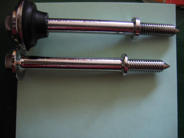

PapyTwin a écrit :je vais peut-être dire une grosse connerie mais tant pis, je me lance ! :?
As-tu remonté les joints coutchouc à la base des cache-culbus ?
Ils font a peu près 5 mm d'épaisseur et ça pourrait expliquer les vis trop longues.....
Si j'ai dis une énormité, pas sur la tête les coups, s'il te plait ! :kelkon
Non je pronne la non violence,
demain je vais chercher les vis pour mon model exact parce que je ne comprend rien si j'ai 5 min je vous ferai des Tofs si la longeur et bonne c'est que les vis selon certain model seraient different
les joints sont ok mais j'ai presque 1cm en trop c enorme

Et oui, je vien de recevoir mes vis tant attendu pour ma CX 400 (type nc06) et j'ai pris une photo car il y a un réelle difference entre les vis venant d'un moteur de CX500 et les vis qui vont sur la mienne.
je vien donc de remonter tout cela ainsi que mes carbus et là :o toujours ce petit bruit malgré réglage du jeux aux soupapes,est ce que le probleme peut venir d'en dessous???

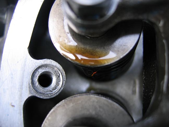

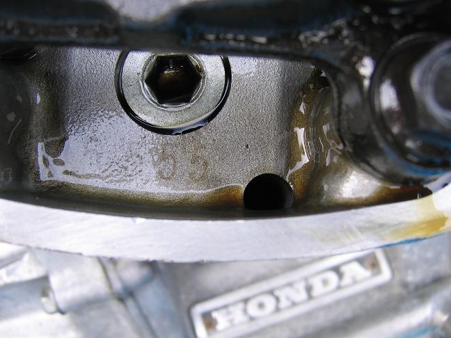

une fois que j'ai fais tourné la bete quelques secondes, j'ai réouvert les caches culbu et voila ce que j'ai, est ce que tout parait ok

Je ne vois rien d'anormal.
Est-ce que tu as bien fait le réglage à froid (moteur arrêté depuis plusieurs heures) ?
Le cliquetis doit rester très discret normalement, surtout après un réglage.

Pour les vis la photo a étée prise avant de mettre les caoutchous d'assemblage car si toutefois j'avais du mettre des rondelles supplémentaires celà m'aurai été plus facile sans ces caoutchous.Pas folle la guepe
ref:90016-415-000
Ils sont vraiment plus court. celà vous parait bizard mais je peut l'affirmer. j'emporte ma clé de 10 pour les alpes mancelles lolllllll
