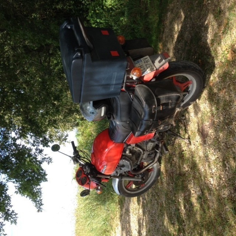

Je reviens vers vous pour chercher une info concernant mon cx 500 E. Le joint de la vis de tendeur de chaîne fuit et je me demande comment le changer? J'ai pas trouvé le sujet dans les archive.

Photo de l'utilitaire, année 80 avec 63000kms!

Il faut déposer le carter arrière pour changer le joint de la vis de réglage.
Messages : 4578
Salut voisin (ou presque !),
les CX 500 E (ou "Eurosport" avec suspension arrière mono-amortisseur) possèdent un tendeur de chaîne de distribution automatique, sans vis extérieure et donc sans possibilité de fuite.
D'après la photo, ton modèle est une 500 classique ou routière avec deux amortisseurs et un tendeur de chaine semi-automatique avec la fameuse vis et son joint qui fuit.
Ta méprise est tout à fait compréhensible parce que, pour brouiller les pistes, HONDA a choisi de faire commencer les numéros moteur de ce modèle par la mention CX 500 E ! :o
Je confirme hélas ce que t'as dit Thierry : il faut tomber le moteur et sortir le carter arrière pour remplacer ce joint.

si c'est la machine sur la photos ce n'est pas une E mais une routière .
