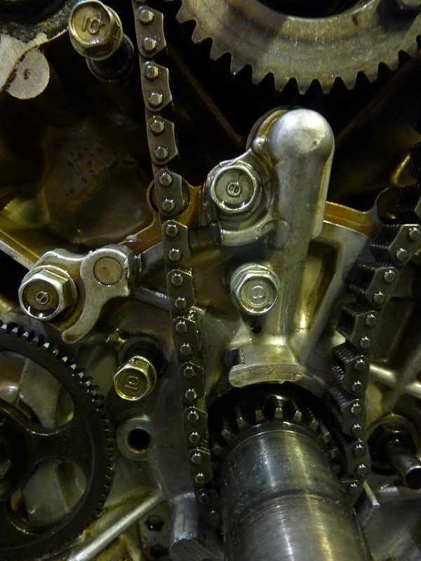

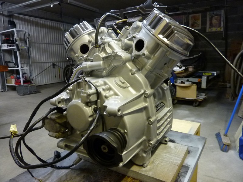

Rabotage du carter par la chaine

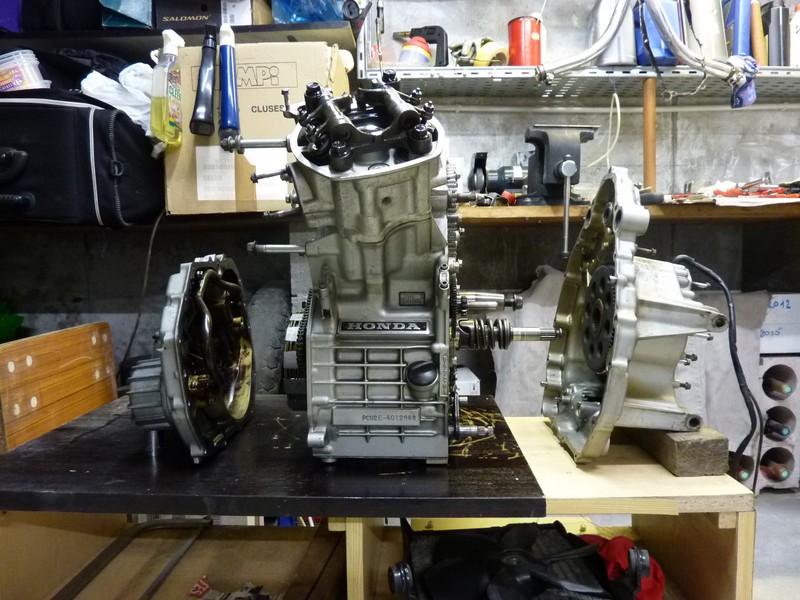

Eclaté du moteur
Bon, j'ai retiré la chaine de distribution, enlevé les culasses; le vilebrequin tourne à nouveau librement; l'arbre à cames aussi.
Peut-être que la chaine de distribution était trop détendue et qu'elle a ripé qd j'ai tourné le vilo à l'envers?
J'ai bien pris des repères avant d'enlever la chaine mais si elle était déjà décalée, ça ne m'avance pas!
Ça risque d'être un peu compliqué de remonter tout ça dans la bonne position. :?
Sinon, pistons, cylindres, soupapes sont en bon état.
Phil74
Messages : 183
Localisation : 74 Reignier
Message par Phil74 »
Finalement, le réglage de distribution est bien décrit dans la doc.
Par contre, je n'ai pas trouvé comment vérifier l'état de la chaine de distribution. Elle se contrôle ?
Messages : 1175
Je pense que tu en as suffisamment démonté pour ne pas avoir à le refaire dans quelques temps. Pour ma part, je la changerais.
Messages : 4291
Pour la chaine,aucune hésitation, c'est chaine neuve car elle a déjà beaucoup rabotée le carter.

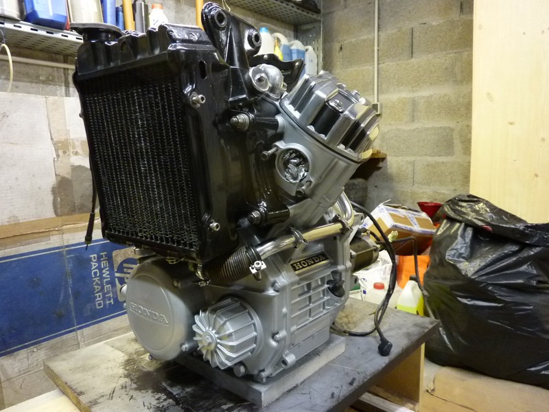

Voilà qlq nouvelles de ma CX500 EuroSport:
J'ai changé ma chaine de distribution et les guides et tendeur. ainsi que tous les joints que je pouvais changer.
J'ai calé la distribution et l'allumage comme décrit dans la RT. Finalement pas compliqué.
Remontage des culasses et réglage des culbuteurs.
Faire le plein des différents liquides puis remontage dans le cadre.
Puis branchement de tous les câbles, durites, échappements ...
C'est fou le temps que ça prend de faire tout ça! Mais Y'a pas l'feu au Lac.
Bref, le moteur a redémarré sans difficulté.
J'ai fait un petit tour de 30km: moteur enfin silencieux, avec tjs autant de patate, un vrai bonheur :)
Donc c'est reparti avec celle-ci :moto:

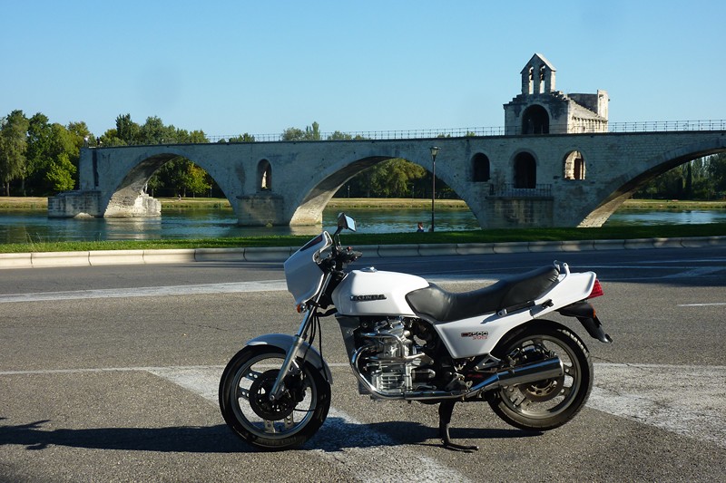

Pour une validation définitive, je suis descendu en Avignon ce we en faisant un détour par le Pilat (42 - pas la dune).
En descendant du Pilat
Arrivée en Avignon

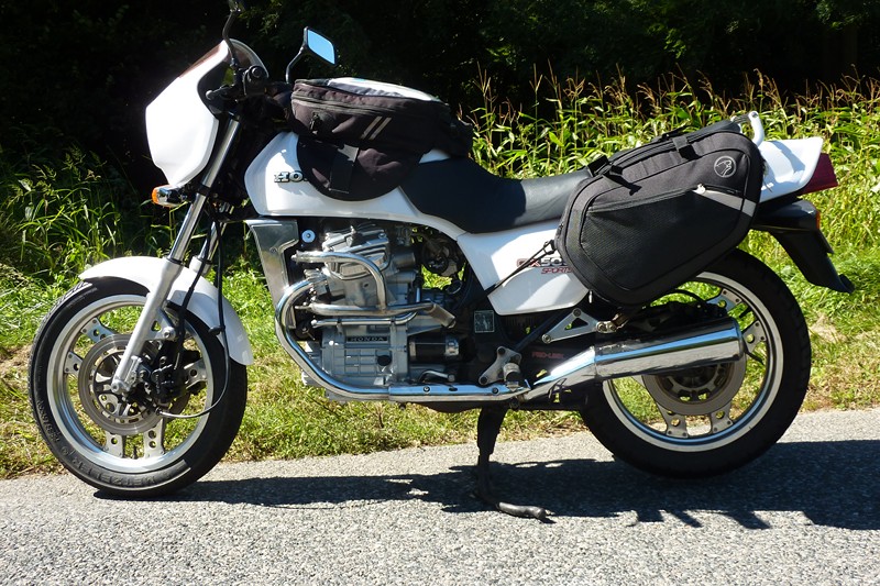

800km en tout sans mauvaise surprise; Un vrai plaisir à piloter.
Je trouve qu'elle a vraiment plus de puissance que la Route et la Custom (dans les dépassements).
Y-a-t-il une préparation moteur / carburateur différente ou bien c'est tout simplement le moteur de la sport (45000km) qui est moint fatigué que les 2 autres (89000km et 87000km) ?
