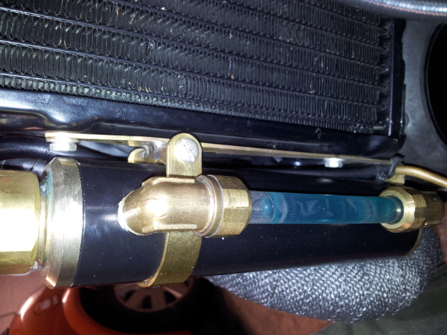

un petit renseignement aussi , sur votre vase d'expansion .
je suis en train de réfléchir au mien , étant donné qu'il faut que je le déplace.
et comme vous , je n'ai pas un choix infini pour son futur emplacement.
je voulais donc savoir, si vous aviez mesuré le volume du vase d'origine (mini, maxi , totale) afin d'avoir une corrélation avec le nouveau, ou absolument pas ?
car j'ai fait quelques petits calculs de volume, afin de ne pas avoir un diamètre trop grand (pour ne pas être trop près du pot) et d'avoir la quasi même hauteur que mon radiateur.
et dans mon idéal, je devrais diminuer le volume du nouveau de 100-150ML . ce qui fait une réduction de 20 à 25% .
sinon avez-vous utilisé des raccords pneumatique et du tuyau transparent (ou autres) pour réaliser le 'témoin' de niveau ?
car, les tés ne me posent pas de problème , mais plutôt le choix du tuyau et son système de raccord dans les tés .
merci.

salut,
pour le mien j'ai utilisé du tube alu de 50mm et de 20 cm de long environ.le fond et le bouchon en laiton 8)
les raccord sont des raccords de plomberie et le tube est en plexi de 10 mm.
le tous est passé au tour ,tarauder, coller etc etc ...
ça fonctionne bien. :up
si besoin je mettrai des photos de pres.
dodo60

je reviens à vous , car j'ai un peu avancé sur mon vase.
du moins les fixations et le nouveau vase.

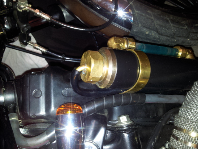

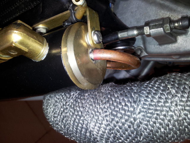

mais j'ai encore une ou 2 questions qui sont les suivantes :_où avez vous fait partir le tuyau du haut (trop plein) ?
_ est-il possible de s'en passer et de faire l'évacuation par le bouchon ?
serait-il possible d'avoir une photo en gros plan de la fixation sur le radiateur ?
en gros, avec les dimensions de 50x200 , votre volume est légèrement plus faible qu'à l'origine , non ?!
ou bien est-ce le volume du vase du 500cx ?
encore merci .

Arrivee liquide par le bas et fixation inférieure
Niveau et fiaxtion superieure
Trop plein
