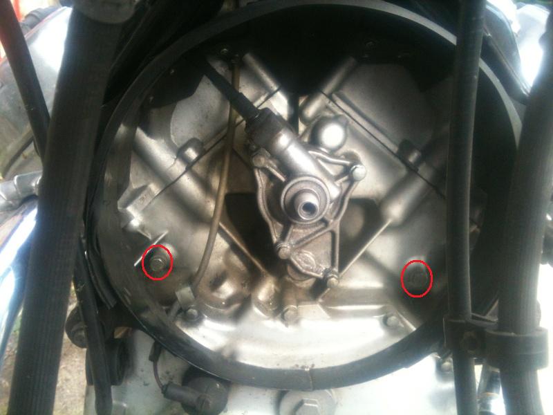

Puis je me dis, je vais vidanger le LDR vu que c'est de l'eau que Green avait mis, chez moi il va geler avant la fin du mois
Je purge le radiateur et je regarde vite fait derriere ou sont les patilles des cylindres et la
SURPRISE
Coup de bol la moto n'a pas du rouler beaucoup comme ca, et j'ai toujours un oeil sur la température
Le ventilo est littéralement tombé, la pale manquante est introuvable tout comme l'écrou de fixation
Je pense qu'un serrage trop fort l'a fendu et apres le jeu a fait tomber le boulon et le ventilo a arraché sa pale lors de la chute .....
Heureusement que j'ai de la pièce
A ce propos, comment jugez vous le serrage du ventilo, au feeling ?? normal qu'il y ai 2 rondelles sur le boulon de serrage ??
Et je cherche ses pastilles de vidange de cylindre
Elles sont ou bordel ???? C'est les boulons a gauche et droite ???
