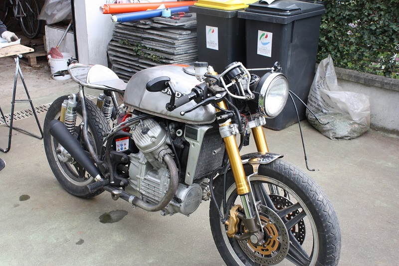

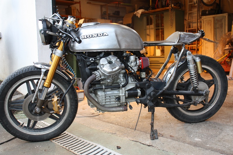

bonjour a tous,
pour mon futur permis moto, mon père et moi avons décidé de faire un cafe racer sur base de CX400 ( l'assurance ne voulait pas le 500 ).
nous sommes le 14/04/2014 et cela fait 6 mois que nous avons la moto et travaillons dessus essentiellement le week-end.
nous voulons faire un cafe racer, toujours dans l'esprit vintage mais avec quelques pointes de modernités.
voici la bête :

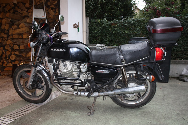

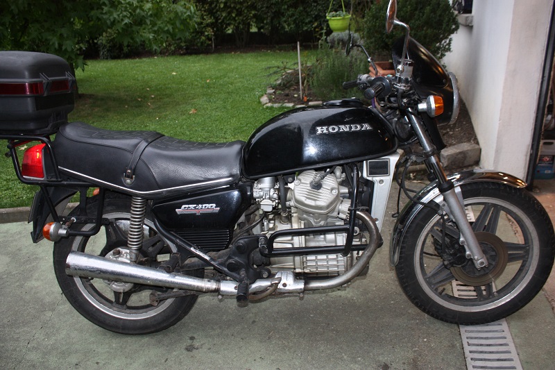

CX400 de 1982

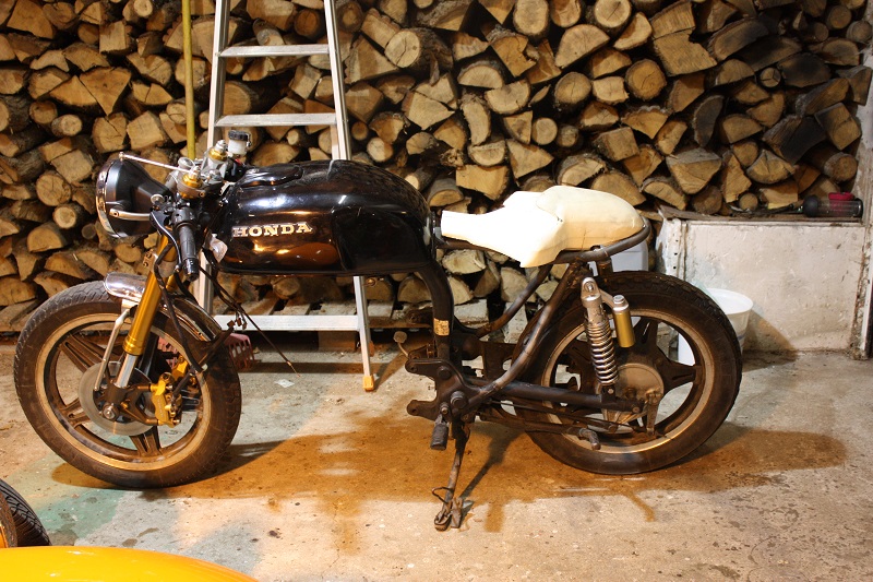

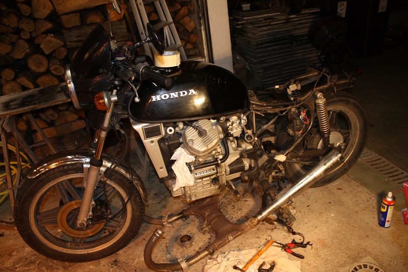

nous avons commencé par la désosser et faisant bien attention a repérer tous les câbles
puis nous avons retiré le moteur pour le mettre sur des tréteaux ainsi que la fourche pour juste se retrouver avec le cadre et la roue arrière. ( ne faites pas attention a la selle, c’était un prototype peu concluant )

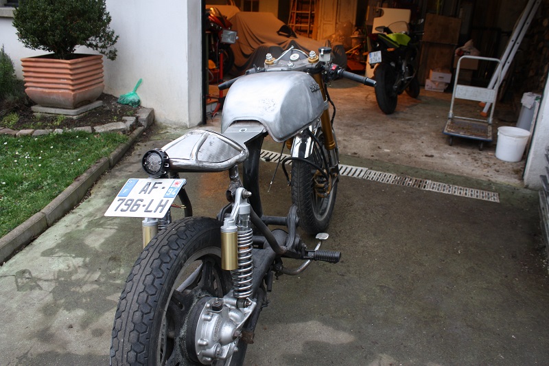

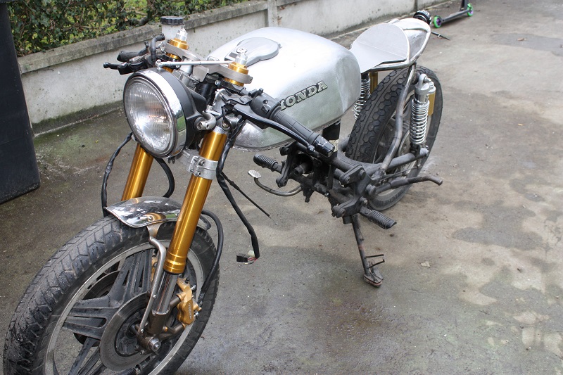

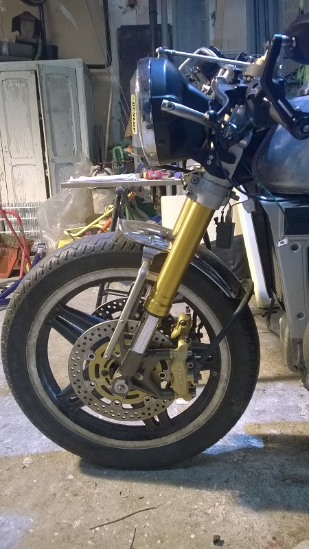

en manque d'inspiration, nous mimes de coté la boucle arrière pour se concentrer sur la fourche. dans l'optique de mettre une touche de moderne a la moto, nous avons choisi d'installer une fourche inversée de ZX6R de 2005. pour ce faire, nous avons fait fabriquer une bague certie afin de reprendre l'ancien axe.
puis, nous avons récupéré un phare vintage. une cintreuse hydraulique nous permîmes de faire un tube maintenant le phare et nous permettant de régler son axe horizontal et vertical.

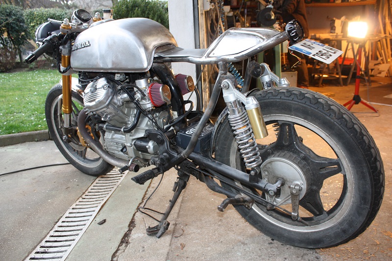

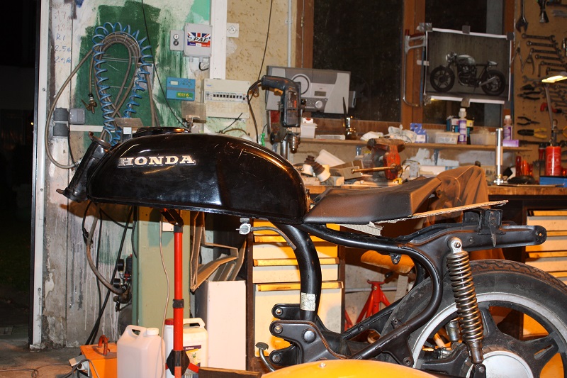

l'inspiration de retour, nous avons couper la boucle arrière, et a l'aide d'une cintreuse hydraulique, avons refait l'ensemble de la boucle pour ensuite y installer de nouveaux amortisseurs arrière. ( nous avons taillé dans du polystyrène un prototype de coque arrière, la aussi peu concluant. )
ensuite, nous avons fait la coque arriere, toujours a l'aide de notre cintreuse hydraulique et de plaque en alu, que nous avons formé a l'aide d'un marteau ( pas simple quand on a pas de roue anglaise ).
nous avons aussi decapé le reservoir afin qu'il ait la meme couleur que l'ensemble

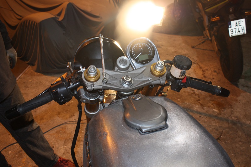

dans la foulée, je remercie le papa nowel pour son super compteur T&T
apres plus d'une semaine intensive pour adapter l'ancien faisceau Electrique au commodo de la ZX6R, nous avons remonté le moteur pour fair le point sur ce qui a été fait et ce qu'il restait a faire
pour ma part, j'adore les cornets !!!
un phare symétrique ? trop facile ! un phare asymétrique ? heu.... bon, sa ce complique !
vous aimez les defis ? ça tombe bien, nous aussi !

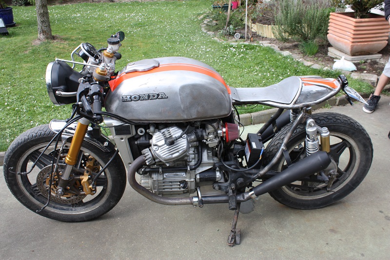

installer une fourche inversée de 2005 c'est pas bien compliqué, mais ce que nous voulions, c'etait conserver la roue d'origine, ce qui veut dire que nous dumes dessiner et faire fabriquer des pieces afin d'adapter la roue a la fourche, mais aussi aux étriers du ZX6R

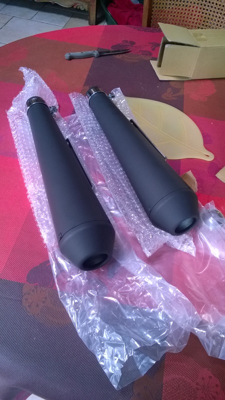

commandés chez GMP classic, deux magaphones, pour faire rugir ce bi-cylindre de malade !
et voila la bete une fois les tromblons installés ! ( les bandes oranges sont des essais afin que nous ayons une idée peintures, couleurs ... )
après 5 mois de taff, moment intense : le premier démarrage, après 2-3 secondes le doigt sur le démarreur, la machine s'emballe ! un rugissement émanant des pots nous permit de faire connaissance, la machine vient de se réveiller !
elle fait un bruit d'enfer ! les voisins l'aiment aussi ( enfin je crois ... )
samedi, 9h, alors que la France se lève après un vendredi soir agité, un irréductible motard sort de son antre, bien décidé a en découdre avec la bête.
on entend la moto a 200m a la ronde, tout fonctionne.
vite, retour au garage ni vu ni connu, nous venions de réveiller tout champigny.
bon, c'est la première fois que je présente un tel projet a un forum, alors soyez indulgent ^^
il reste pas mal de taff sur la moto et je vous tiendrez au courant !
de nouvelles photos sont a prévoir cet après midi.
si vous avez des questions, besoin d'un renseignement, mon pere et moi serons contents d'y répondre !

superbe cafra, j'aime bien la fourche hihihihi, pour les amortos arrière tu as pris quoi, je pensais ce week-end à monter ce genre de combiné sur ma cafetière ( j'ai zieuté des amortos de xjr 1300 ) mais whouaaa le prix en occase au secours !!!!

pour les amortisseurs arrière, il n'y a pas de marque ni de model, sur le bon coin, j'ai cherché des amortisseurs avec une longueur bien précise et je suis tombé sur ce model, ne cherchant pas a mettre une somme astronomique ni même des performances de moto gp, je les ai pris.
mais c'est dommage car il y a peu de temps, j'ai loupé deux amortisseurs ohlins avec juste une griffure sur le coté et le mec en voulait 200euros

as-tu un bon plan pour tes BMC ? car j'en recherche depuis un moment (un peu partout dans le monde), et pas moyen de trouver des tarifs 'raisonnables'...
enfin pas chez BMC mais chez un concurrent qui réalise aussi des cornets rouges.
sinon comment as-tu fait pour ta roue avant ?
je suis un peu curieux des méthodes appliquées afin de garder la roue d'origine, histoire de voir si d'autres choisissent la même que moi...
as-tu réaliser des cales entre le disques et la roue ? car c'est la méthode que j'ai choisi sur la mienne.

alors pour les cornets, j'ai pas de bon plan désolé, ils m'ont coûtés vraiment très chère mais j'en suis très content.
pour ce qui est de la roue, nous avons dessiné et fait fabriqué un nouvel axe de roue afin qu'elle s'adapte a la fourche.
et pour les étriers, oui, il y a des cales des deux cotés que nous avons la aussi dessiné et fait fabriquer.

pour les cornets, fais un tour chez BIHR, pour 45euros piece.
de la super qualité pour le prix !
