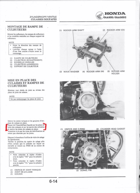

Sur le manuel d'atelier Honda il est écrit qu'il faut monter le joint de culasse après avoir recouvert les plans de joint de la culasse et du cylindre d'un " étanchéifiant liquide " ( je te recommande le 5923 de Loctite) Donc pas de montage à sec.
Mon hypothèse est que passé 15 mm ton moteur commence à être bien chaud. A ce moment la pression dans ton circuit de refroidissement fait passer le liquide dans tes cylindre par manque d'étanchéité du joint de culasse monter sec. Il n'y a que 6mm entre la chambre de combustion et le liquide de refroidissement dont 3mm de cerclage métallique. Ceci expliquant cela.

SERGE 60
Messages : 4
Enregistré le : mer. 12 déc. 2012 17:30
Localisation : sud de l'Oise
Message par SERGE 60 »
[font=Times New Roman] [/font]
Extrait du manuel d'atelier Honda:
Quant à la RTM, elle ne dis pas montage à sec mais simplement " poser un joint de culasse neuf"
Surtout pas de pâte au silicone.

??? Qu'est-ce qu'ils entendent par paroi des cylindres?
