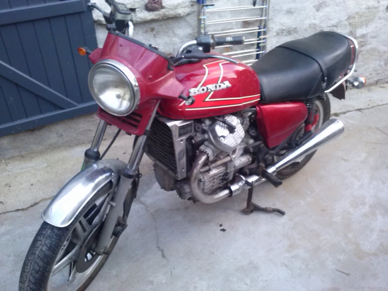

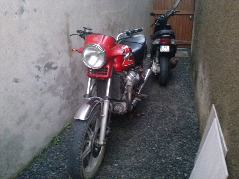

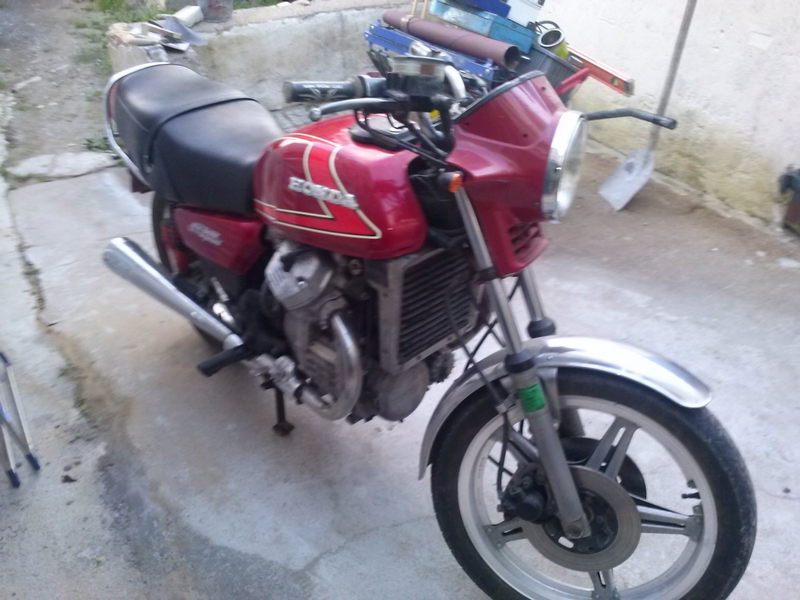

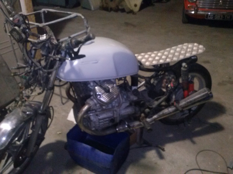

Salut voila je vous présente mon projet sur une base d'une Honda cx 500 de 81 avec 83000klm au compteur je compte la faire façon bratstyle
Voila la moto a sont arriver plutot en bonne état pour sont age

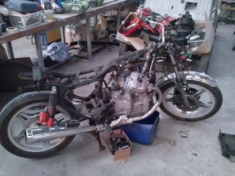

Lé démontage commence aussitot a l'arriver a mon garage

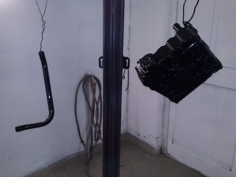

Sablage du reservoire et apprêt epoxy

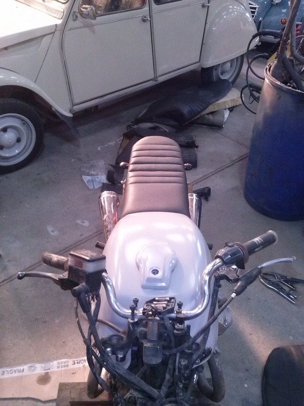

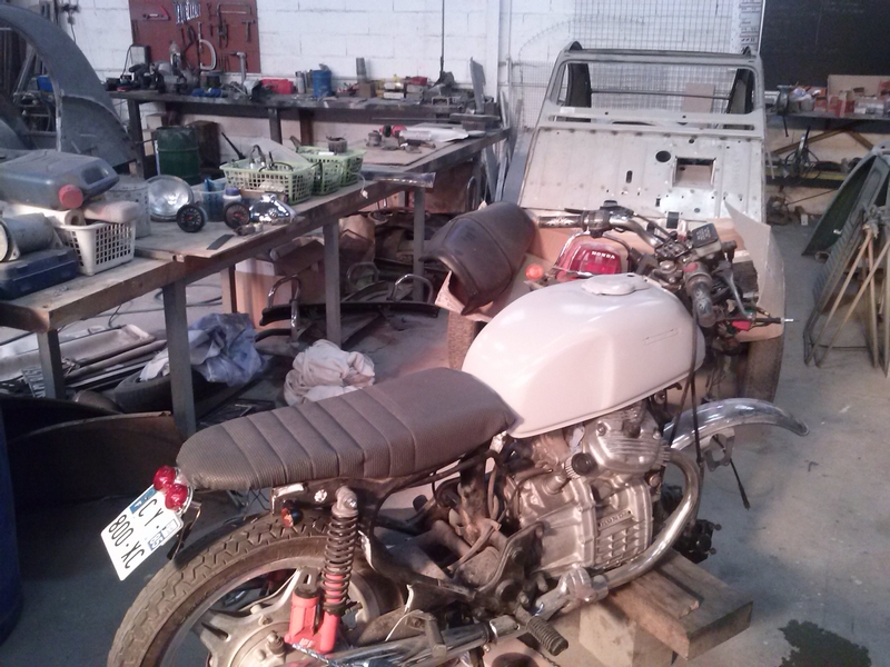

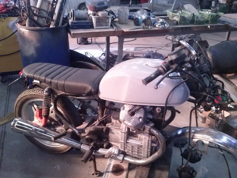

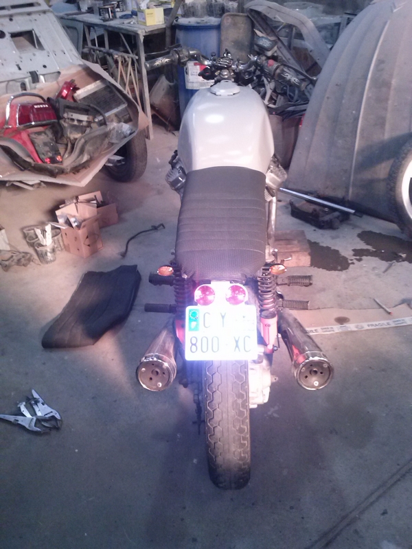

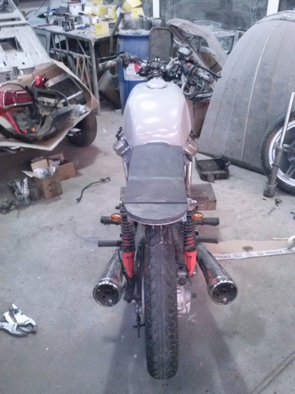

Coupe du cadre a l’arrière en bouchant au bout puis j'en ai profiter pour installer l'éclairage arrière avec les clignotants fixer sur la cadre

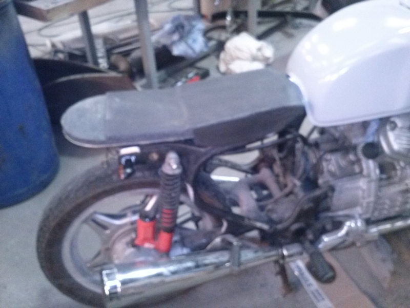

Pose des couche de mousse sur la selle (tapis de gym) :)
Puis pause du skail mais au final sa me plait pas :down En meme temps ce la première fois que je fabrique une selle home made, qu'est que vous en pensez ?
Je pence que je vais la recommencer et affiner le devant de la selle lui donner une forme plus sympa

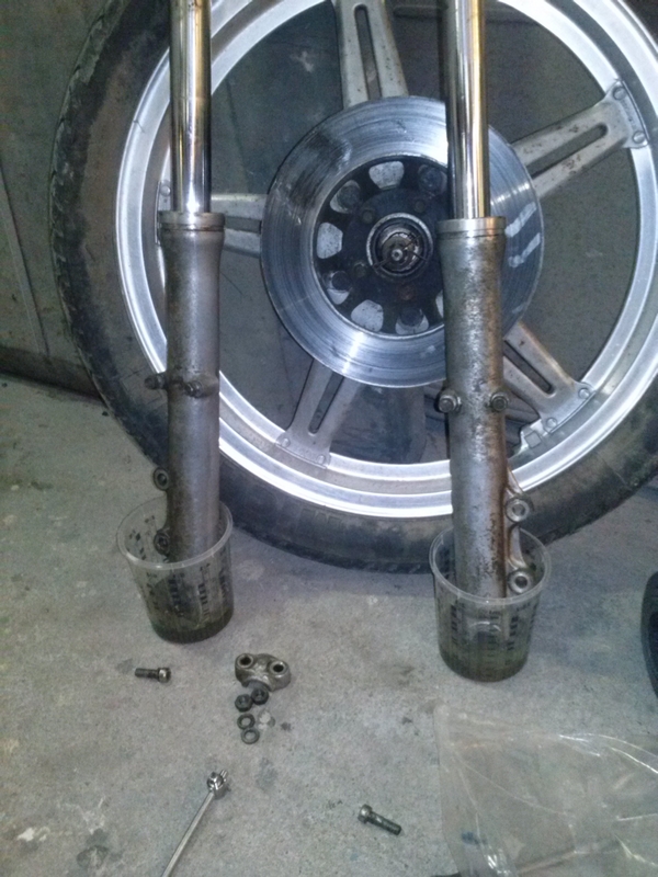

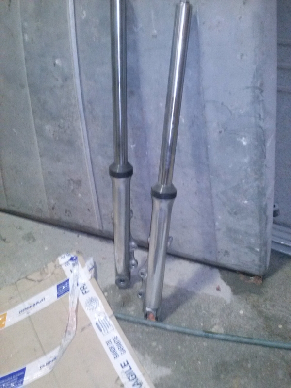

En attendant j'ai attaquer la réfection de la fourche, vidange join spy et cache poussière, l'huile de la fourche était noir de cher noir

Salut Da
Je vois que tu t'es attaqué à la fourche. J'espère que tu n'as pas eu trop de soucis. Ce n'est pas aussi évident que cela le remontage pour enquiller les bouchons de tube avec ces ressorts qui dépassent...
Sinon, tu as aussi du boulot de polissage sur les fourreaux. Ça, ce n'est pas le truc qui me branche trop. Question de patience...
Allez, bon courage.

Non sa été pour le polissage et le remontage de la fourche,
ce vrais que ce n'est pas facile pour revisser les gros boulons au dessus mais sa la fait :)

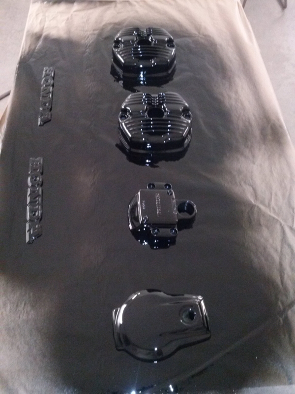

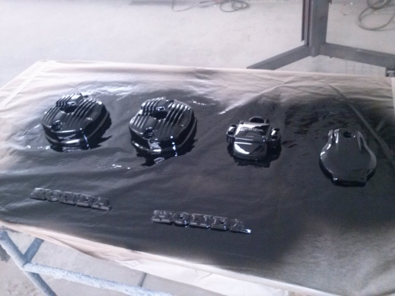

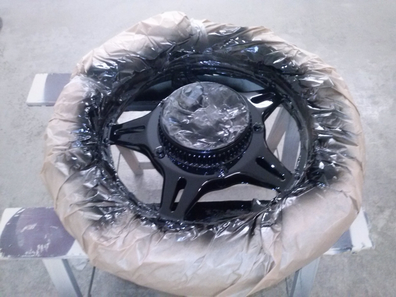

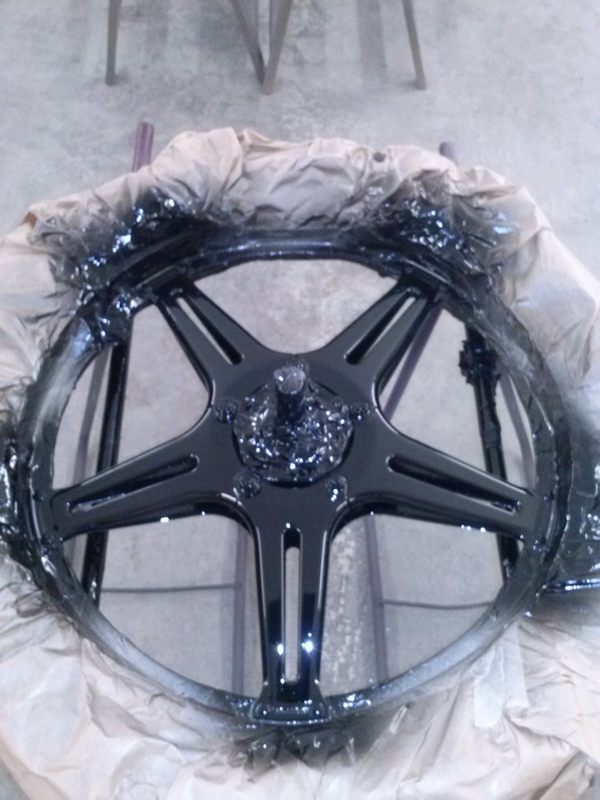

J'ai aussi peint mais élément noir, j'ai choisi de peindre que l'étoile des jante et laisser les bord polie
