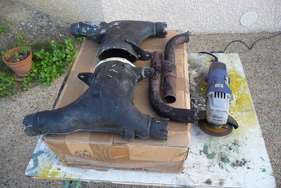

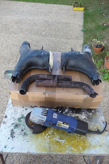

Voila une question que je me posais depuis longtemps sans avoir jamais eu de réponse bien précise.
Le récent achat (pas cher) d'un exemplaire de l'objet dont l'état était en rapport avec son prix(mauvais) m'a donné la réponse.
En le secouant, le bruit de ferraille à l'intérieur m'évoquait une tirelire pleine de pièces de monnaie. :o
Mais comme il était peu probable qu'un tel trésor se cachât la dedans, j'ai décidé d'ouvrir :
Image Image
les deux tubes internes sont normalement solidaires entre eux et soudés sur les sorties, mais là ............................:(
Ne reste plus qu'à jouer du chalumeau ! :)

Papytwin a osé percer(disquer) le mystère de la boite á fumée! :D
Mais au vue des photos,il y a plusieurs version:
Dans celle qui traine dans mon garage je vois clairement que les tubes interieurs ont percés de gros trous facon chicane.
A l'ocass je lui jete un sort. :up

Sur celle là, les trous sont situés à la périphérie des rondelles (ou de ce qu'il en reste) qui maintenaient les tubes intérieurs aux sorties du collecteur.
Il est possible qu'il y ait plusieurs modèles.
Qui se lance pour en ouvrir une autre ? :lol:

J'ai ouvert la mienne dsl peut pas mettre de photo.
Les tubes internes sont percés de trous jusqu'au coudes!
Tristan Bernard
Pareil que KIKISEB , percer de trous :lol: (les tuyaux bien sûr) !!!
