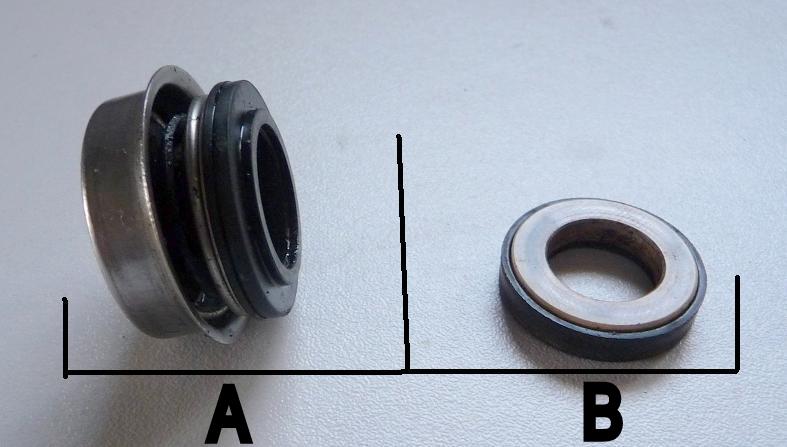

Un joint mécanique de pompe à eau en bon état se compose de deux parties :
La partie A es logée dans le carter arrière et comporte une piste circulaire (à droite sur la photo)en matière très dure rendue solidaire de la partie métallique par un soufflet caoutchouc et un ressort.
La partie B est en céramique et se loge à l'arrière de la roue à aube de la pompe.
Le contact entre les deux parties dures maintenues en appui par le ressort et qui frottent l'une contre l'autre assure l’étanchéité tout en permettant à la roue à aube de tourner.

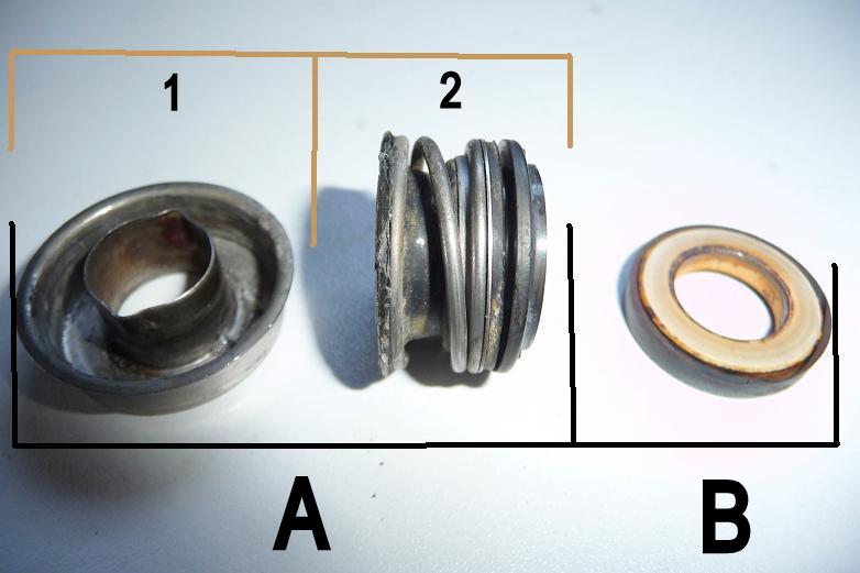

La panne la plus fréquente consiste en un décollement du soufflet caoutchouc (2) du fond de son logement métallique (1) :
Une réparation moteur dans le cadre est possible en suivant les indications suivantes : onglet joint mécanique de pompe à eau
La réparation est souvent efficace (MALLOW, ma routière fonctionne depuis plusieurs années avec une réparation de ce type) :)

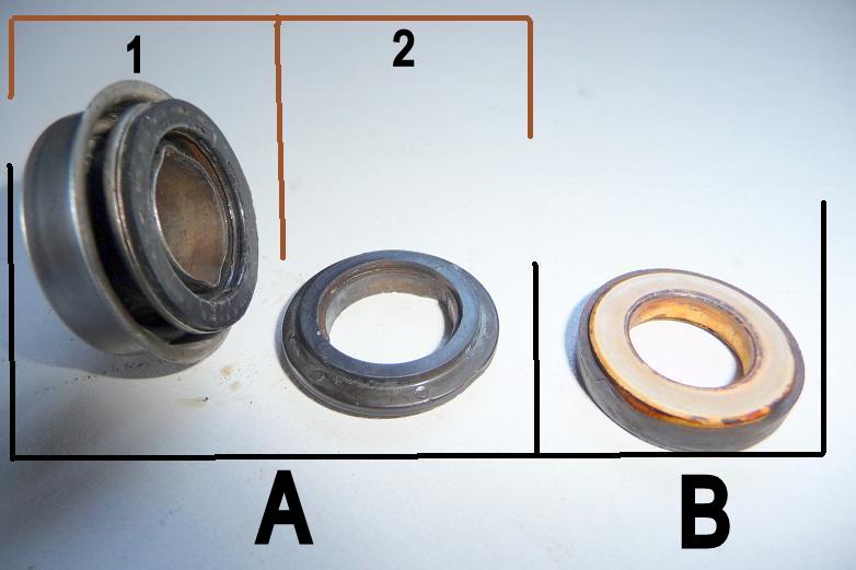

Il arrive parfois aussi que ce soit la rondelle dure (2) qui se décolle du soufflet (1) :
On peut là aussi tenter avec la même méthode une réparation moteur dans le cadre mais ça fonctionne.........beaucoup moins longtemps !:(
CHINA BLUE mon custom, a quand même tenu un an avec cette réparation avant de verser de nouveau des larmes.
Cela peut donc constituer une solution d'attente avant de tomber le moteur pour une opération plus importante (chaine de distribution ou roue libre de démarreur par exemple).

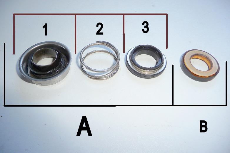

Enfin, il arrive plus rarement que le soufflet en caoutchouc se déchire carrément.
On se retrouve alors avec un morceau de soufflet collé à la partie métallique (1), un ressort qui se balade (2), un morceau de soufflet collé à la rondelle dure(3)............................ et une CX qui perd abondamment son liquide de refroidissement ! :cry:
C'est ce qui vient d'arriver au DARK KNIGHT, mon CR, la semaine dernière et là, il n'y a pas d'autre solution que de tomber le moteur pour remplacer le maudit joint par un neuf ! :evil:

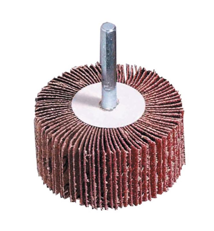

Bonjour Rom1
Honda vend toujours ce joint qui monte sur 36 modèles de la marque!
Ce joint est monté sur le Scooter Panthéon 125 entre autre!
Le hic pour nous ,c'est son prix excessif comparé à la concurrence!
L'avantage:il rentre comme dans du beurre! :P
Re: Remplacement joint pompe à eau
Rom1 CXCR a écrit :Bonjour,
Je suis rassuré je ne suis pas tout seul.
Honda ne fabriquant plus ce joint j'ai acheté l'adaptable qui mesure 0,3 mm de plus... Mais je l'ai détruit en essayant de le monter!
Avant d'en acheter un autre quelqu'un peut il me dire comment il a procédé pour le montage? (Usinage du logement?)
Merci d'avance.
On peut utiliser ça pour agrandir le trou.
