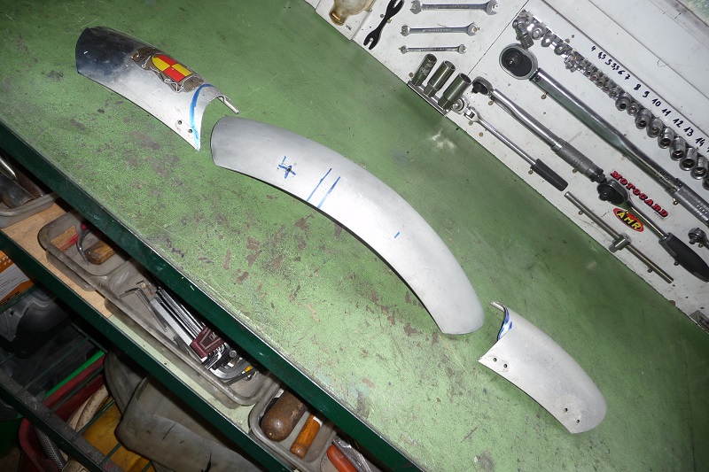

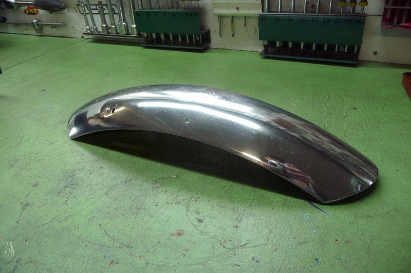

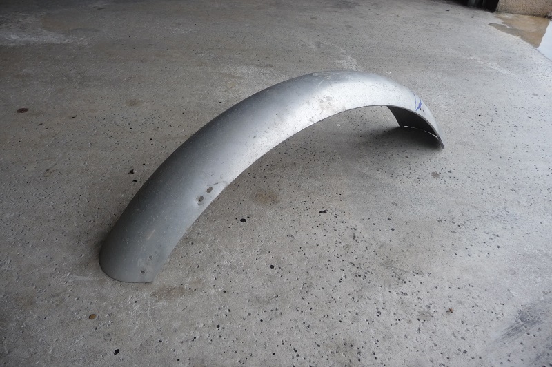

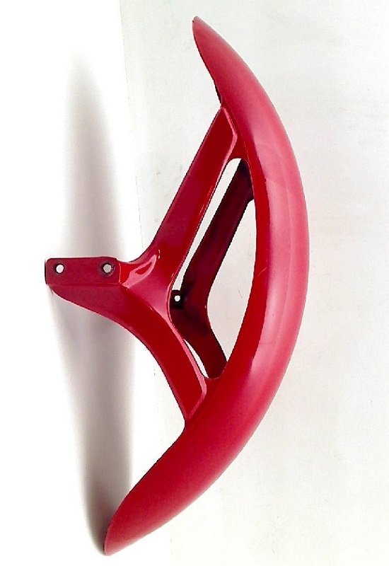

Mon copain Philippe, qui me rends régulièrement visite pour suivre l'avancement du proto, est arrivé l'autre soir avec ça sous le bras :

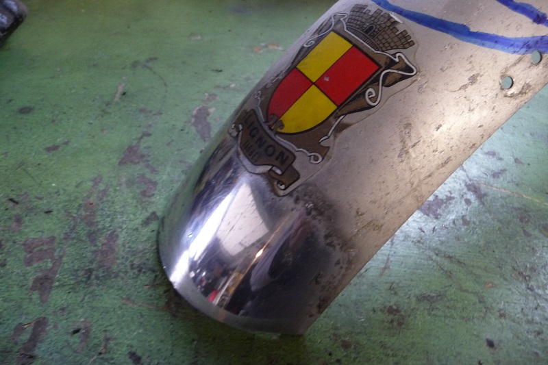

Il a retrouvé au fond de son grenier un garde-boue avant qui équipait sa BULTACO Sherpa de trial espagnole, quand le vulgaire plastique n'avait pas encore remplacé pour cet usage l'aluminium (je vous parle d'un temps que les moins de .....ans ne peuvent pas connaître ! :lol: ).
Ce qui est extraordinaire avec ce noble métal, outre son faible poids, c'est que les outrages du temps n'ont pas de prise sur lui quand on dispose d'un peu d'huile de coude et de polish.
C'est la première chose que j'ai vérifiée :

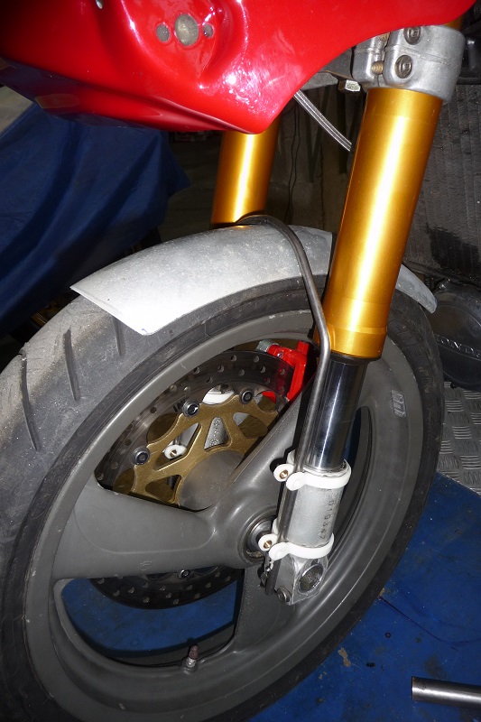

Le problème avec les garde-boues de trial, c'est qu'ils sont destinés à des roues de 21 ", or la mienne fait 17 ". :(
Mais comme en plus, l'ustensile est affublé de trous multiples, j'ai trouvé la solution qui résout mes deux problèmes (courbure et trous) en même temps :)

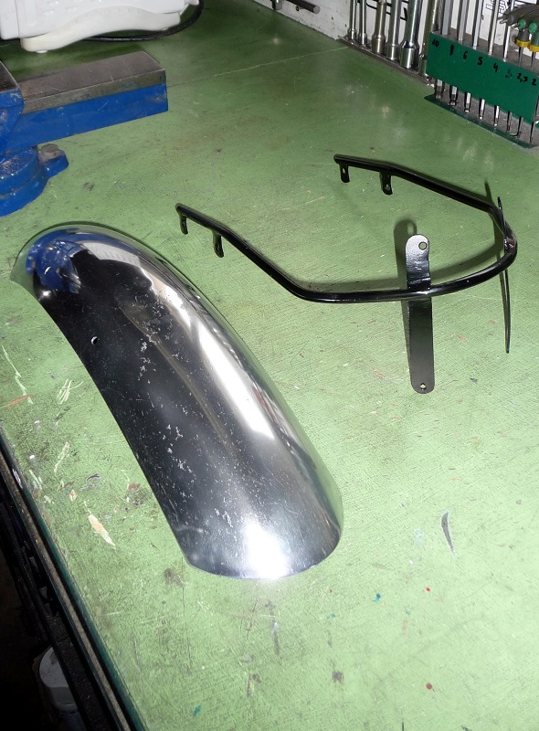

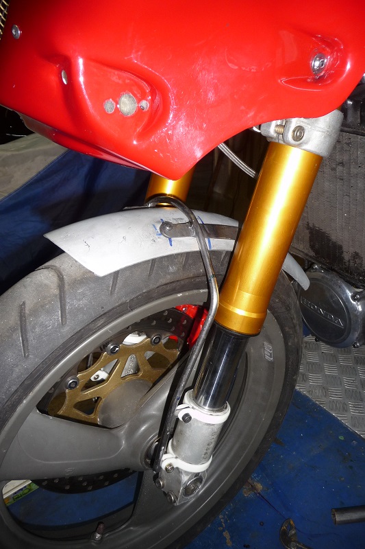

Reste maintenant à fabriquer un support qui sera constitué d'un fer rond de 8mm de diamètre fixé aux pieds de fourche.................
et de deux fers plats pour fixer le garde boue. :)
Image Image
J'ai ensuite mis en pratique mes vérifications du début (avec plutôt le touret à polir que l'huile de coude ! :lol: )

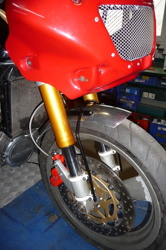

Et après un coup de barbouille sur le support et de vernis sur le garde boue....................

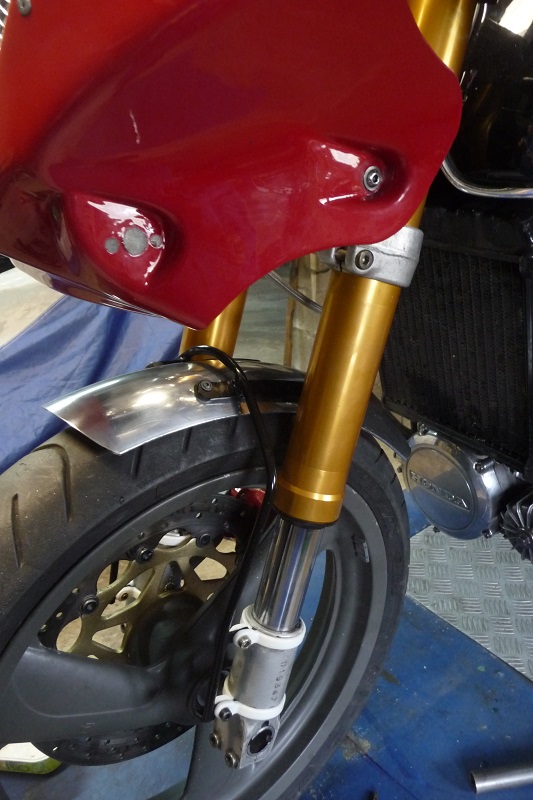

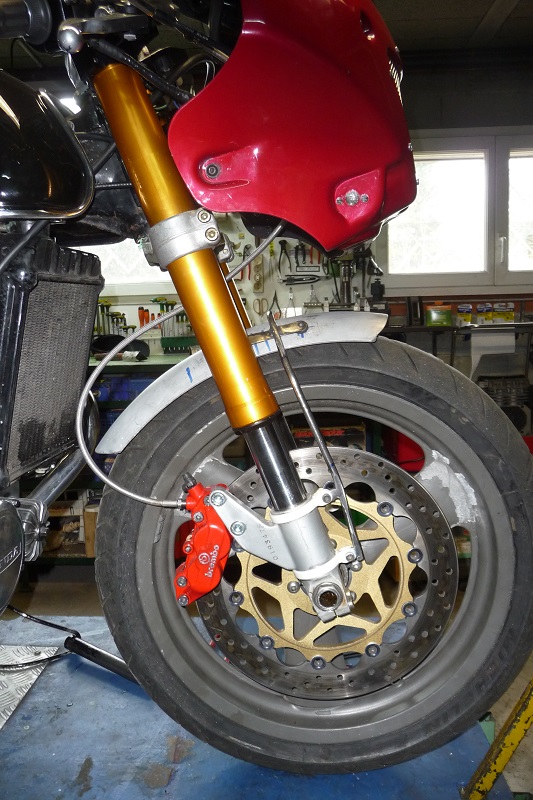

L'ensemble a rejoint son emplacement sur le DARK KNIGHT RR :
Image Image

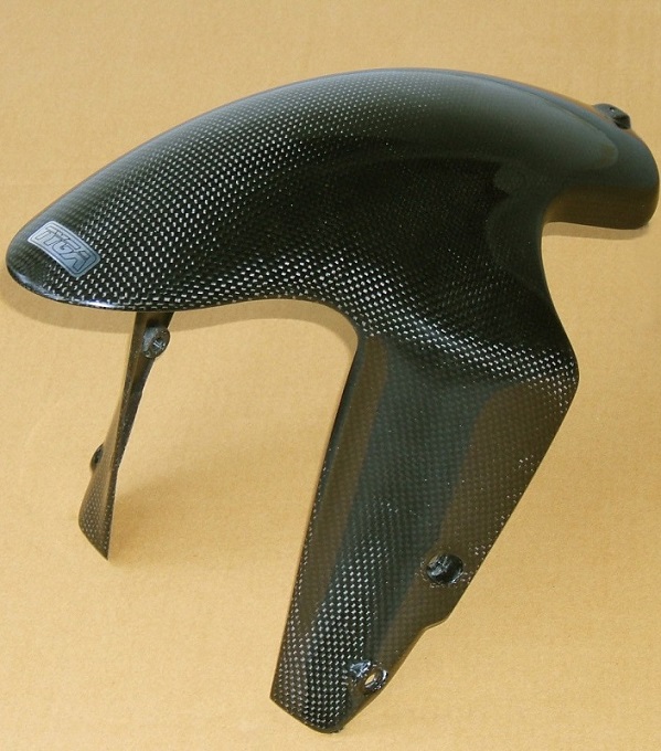

Message par arbreacame »
Ça c'est top :bravo:
Mais tu ne met pas un deuxième fer rond derrière la fourche?, ta pas peur que ça bouge ?
xrider66
Messages : 753
Localisation : Perpignan
Message par xrider66 »
Faut pas alourdir :D
Messages : 9446
arbreacame a écrit :Ça c'est top :bravo:
J'ai eu exactement la même réflexion, pour moi avec la prise au vent le garde boue va aller vers l'arrière et risque de frotter sur le pneu. Quand est-ce que tu installes une soufflerie dans ton sous-sol pour mener des campagnes de tests?

Messages : 4691
Arbreacame a écrit : Mais tu ne met pas un deuxième fer rond derrière la fourche?, ta pas peur que ça bouge ?
volatyl a écrit :J'ai eu exactement la même réflexion, pour moi avec la prise au vent le garde boue va aller vers l'arrière et risque de frotter sur le pneu.

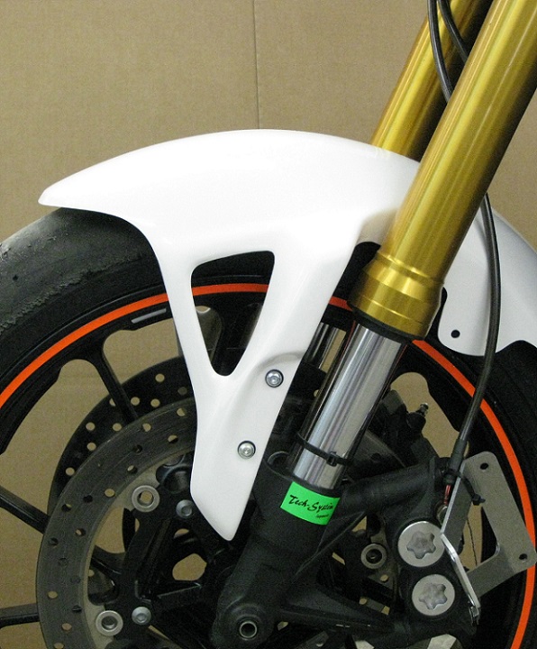

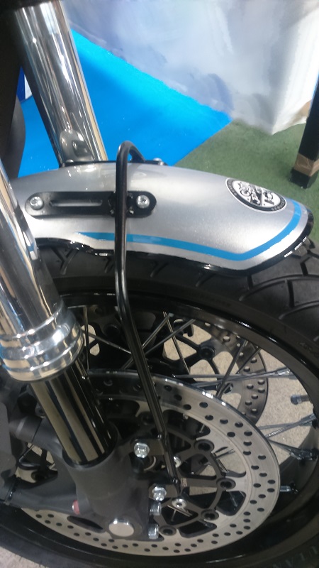

Il ne faut pas se fier aux apparences. :o
Pratiquement toutes les motos équipées d'une fourche inversée fixent leur garde boue avant uniquement sur ces deux points sur chaque bas de fourche.
Mais comme beaucoup de gardes boue sont carénés, ils dissimulent ces fixations et laisent à penser qu'il en existe une autre, ce qui n'est jamais le cas.
Exemples :
Image Image

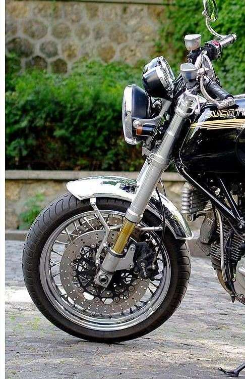

En revanche, sur les premières DUCATI Monster et sur les DUCATI Sport Classic, on voit très bien que seules ces fixations existent :
Image Image
Je me suis aussi inspiré d'une préparation à base de CX aperçue au Salon Moto Légende l'hiver dernier et que j'avais photographiée pour ça :
En résumé, je ne suis pas très inquiet pour la fixation............... d'autant que je ne pense pas non plus atteindre des vitesses supersoniques avec mon proto ! ! ! :lol:
