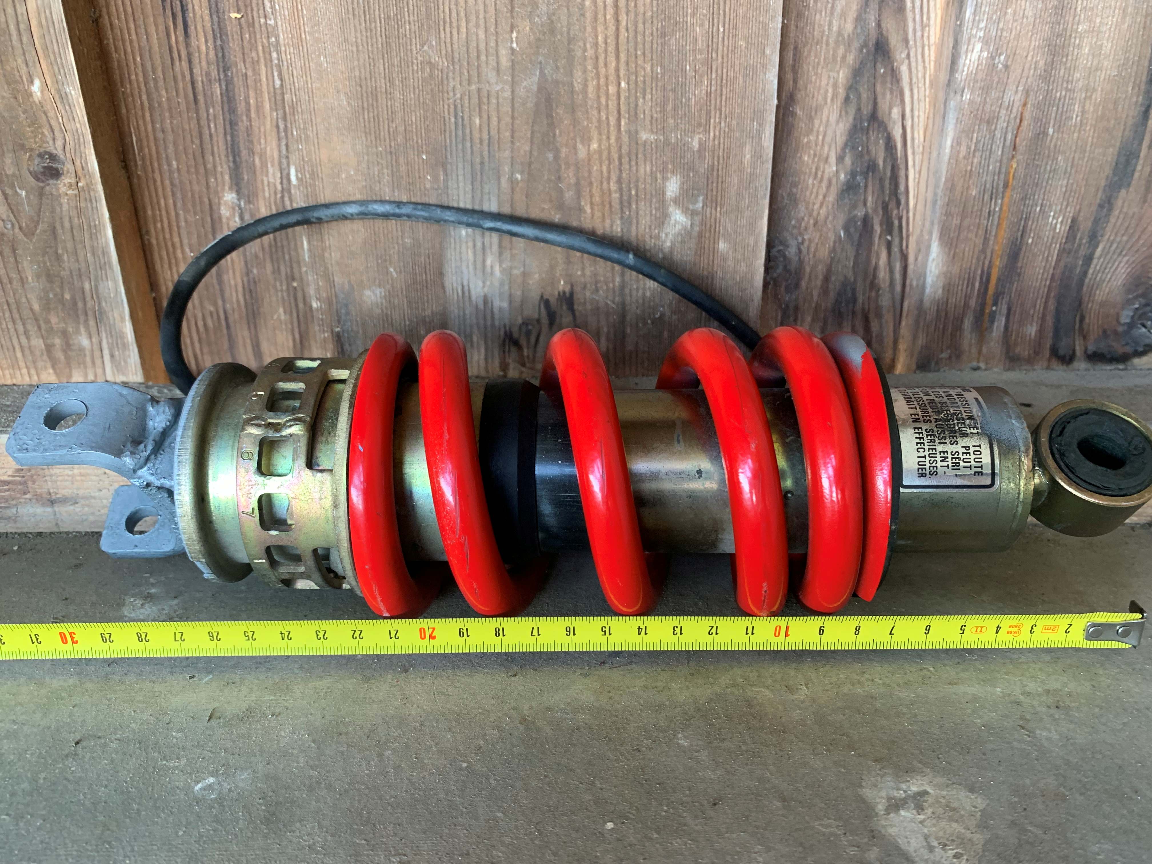

le mien semble donner des signes de fin de vie (il est très dur)
Merci et bonne route

Si tu n'en trouves pas il est éventuellement possible de le faire reconditionner ce qui n'est pas forcément plus mal, ou mettre un adaptable mais là je n'en connais pas les références.
Un propriétaire de Turbo pourra t'aider mieux que moi.

effectivement sur CMS Parts les amortisseurs se ressemblent....a comparer les 2 l'un a coté de l'autre ! Tiens nous au courant

Amortisseur de NTV suite ablation du U de fixation inférieur, remplacé par un U de 50mm et pour l'autre extrémité, il faut récupérer l'entretoise tube d'origine sur l'ancien amortisseur et ajouter 2 entretoises latérales

Bon finalement j'ai aussi récupéré la fixation inférieure sur l'amortisseur original que j'ai greffé sur le NTV.
Après installation avec le réglage de la précontrainte à 1 cela semble plutôt correct bien qu'un peu ferme au gout de mon arrière train, mais bien mieux que précédemment, comme dirait l'autre, y'a plus qu'à :up
