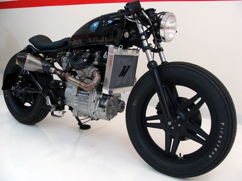

marin a écrit :1400 plus frais de port et douane ça fait une ligne inox a 1800 dollar... :cry: c'est du Sacha Lakic ou une copie! non??
Non c'est pas une copie . C'est sachant Lakic qui c'est servi chez BBCR

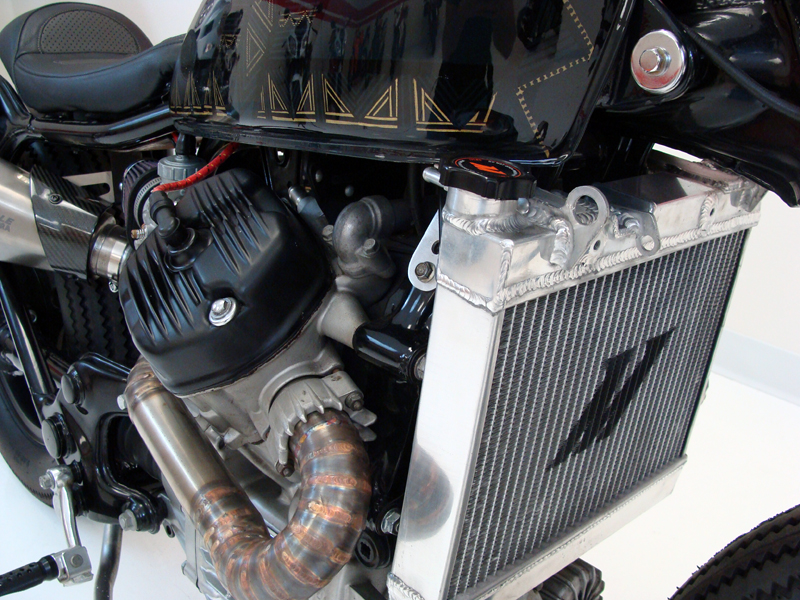

ben écoute je pense qu'elle peux se monter sans problème sur toute ces cylindrées, la base du moteur et fixations étant la même ???
j'adore la ligne des collecteurs, après tu peux faire autre chose en silencieux !!
ou ça peux poser problème , c'est si tu change la taille du radiateur, et que tu en met un plus large.
C'est pour ça que Sacha.L à pris un radiateur de 125 cbr
Attention, entre 400,500 et 650, les dimensions en sortie de culasse varient de quelques millimètres pour un collecteur 2 en 1.
Alors ce qui est prévu pour un 500 demande quelques ajustements pour aller sur un 650.
Entre 500 et 400 cela doit être vraiment minime pour ajuster.

Le truc de sûr c'est que faut tomber la ligne pour changer le filtre à huile... Mais c'est du bien bel ouvrage de chaudronnier !

J'ai également un radiateur de 125 cbr. C'est vrai qu'il est petit.
Je me suis aperçu qu'un radiateur de 500 EN kawasaki serait peux être la solution.
Il fait dans les 200 MM de largeur et 300 MM de hauteur .
Mais il faut faire des modifications me semble t'il.
J'ai regardé pour en faire faire un sur mesure en aluminium mais ça pique un peux .
La je suis sur une autre touche je te tiens au jus .

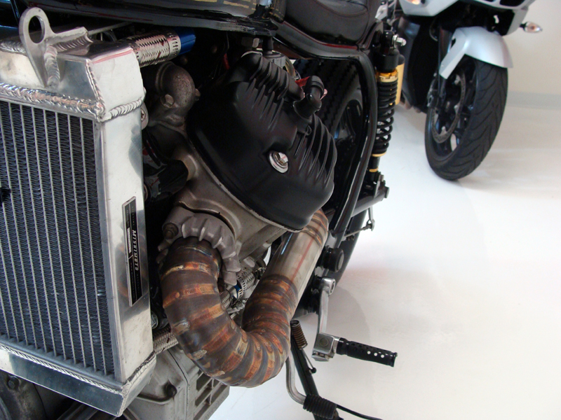

tiens voila mes recherche, c'est un radiateur de chez Mishimoto.
je leurs est envoyé un mail pour savoir de quel modèle il s'agit ou si c'est un modèle sur mesure !!

facile à dire pour toi qui maîtrise l'art de la soudure, moi ça me bride de pas savoir faire ça car c'est pas mon métier de base :cry: , j'ai j'aimerais tellement apprendre tous ça .
bon moi j'en suis pas encore rendu à fixer le radiateur, il faut que je recupère mon bas moteur d'abord.
je pense que l'on peux transformer un radiateur de 500 EN kawa.
mais 'inquiète je vais te solliciter dès que ça va avancer pour moi, que ce soit pour les collecteurs ou le radiateur :P

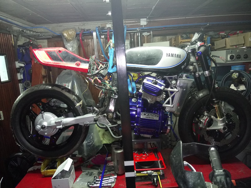

marin a écrit :Image, j'ai aucune notion artistique donc j'accepte toutes les conseils :(
Pour idée: j'aime bien l'aspect néo rétro de l'ensemble
Je comptes essayer de coller (avec une hybride HT) des pseudo mini ailettes pour "grossir" les cylindres/culasses.

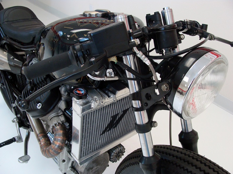

Sans chipoter, je suis pas fan des casures au niveau des collecteurs au niveau du bas moteur :chut2

il s'agit d'un MC de frein!!!! j'en déduit donc que tu as vendu ton bras gauche et que tu
vas y mettre un shifter...... :lol: :lol: :D
