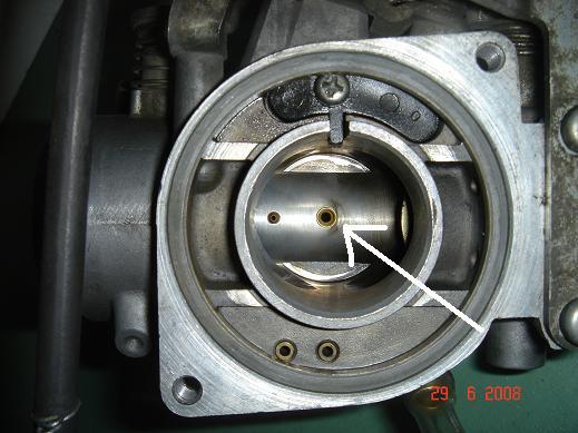

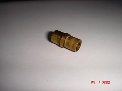

je découvre le post aujourd'hui et ça me rappelle furieusement une de mes dernières galères avec SIDONIE, ma GL 650.
Est-ce qu'il ne manquerait pas, par hasard, sur un ou tes deux carbus une partie du puits d'aiguille. Ca ressemble à ça, on le trouve à l'endroit indiqué par la flèche et ça peut se barrer quand on utilise la soufflette pour nettoyer les carbus .
Image Image
Ca provoque exactement les symptomes que tu décris, dus à une trop grande richesse à mi régime.
T'es plus à un démontage de carbus près, alors va vérifier ! :lol:
mr fred
Messages : 319
Localisation : Le Havre
Message par mr fred »
Bonjour papy,
alors sans même les démonter, je peux t'affirmer qu'ils y sont, car à chaque remontage des boisseaux, les aiguilles visaient mal (pas moi, elles), et j'étais obligé de remonter légèrement le boisseau pour les remettre dans l'axe.
Mais merci tout de même
