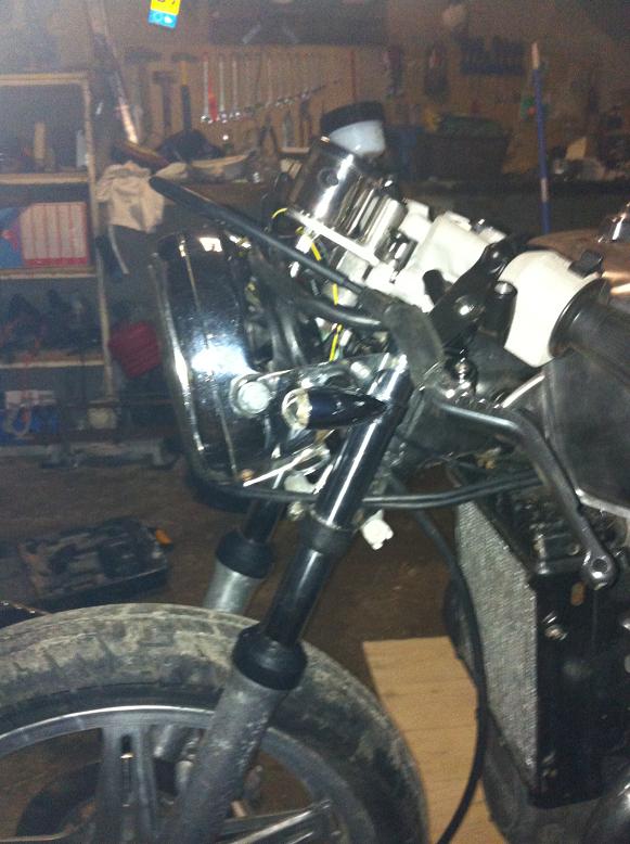

J'ai un souci avec mon cablage elec, en fait c'est au niveau de ma sonde de température.
Le fil n'est pas connecté et j'ai le regulateur 7v dans le phare non branché également :?
Quelqu'un pourrait me faire un schéma pour le cablage svp? Merci
Messages : 4701
Salut mon gars !
plutôt qu'un dessin griffonné à la hate sur un coin de feuille, j'ai un schéma électrique de CX en couleurs...................qui est trop lourd pour le poster tel quel. :(
Mais en cliquant sur la miniature, il devrait être lisible.:)
Tu y vois que le régulateur 7V à un fil jaune qui va au thermomètre qui a lui un fil vert et noir qui va à la sonde. :wink:

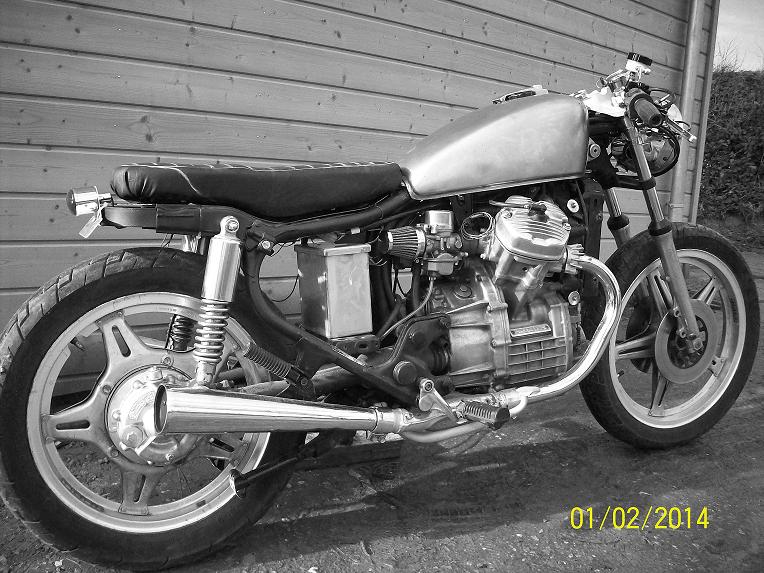

Bon voila comment avance le projet
N’hésitez pas pour les remarques constructives.
Les plis sur la selle vont être recouverts la boucle arrière soudée meulée ajustée etc

Pour ma selle, j'ai d'abord réalisé une tôle (copie d'un patron en carton de la forme voulue) que je vais souder sur le cadre afin de pouvoir avoir un appui et un point "d'ancrage" cf les photos page 1
Pour la mousse j'ai acheté une selle de 125 cb sur le coincoin pour 20 euros frais de port compris et ensuite dépouillage
J'ai placé la tôle (formée au galbe du cadre) sur le flan de la mousse et ensuite tracer au marqueur, puis découpage au couteau à jambon cru (ou alors lame de scie à métaux aiguisée), ponçage à la ponceuse à bande pour arrondir les angles
Pour le fond de selle =>découpage d'un bac plastique de 2mm d'épais (toujours grâce au patron en carton) et formage au décapeur thermique et vis autotaraudeuse au travers de la tôle le temps que ça refroidisse
Je dois refaire ce fond de selle car trop court (la mousse de selle aussi d'ailleurs et oui les projets changent), donc si tu veux je mettrais des tofs
Cela va se faire avec un container à poubelle
Pour l'ancrage fer plat avec vis passées au travers et soudées, perçage du fond de selle et de la tôle et écrou nylstop
Pour recouvrir la selle j'ai utilisé une sorte de skaï qu'un collègue m'a donné (ça se vend sur le net pour pas grand chose), tendu et agrafé de façon temporaire afin de pouvoir tracer à la craie pour les futures coutures ensuite on retire on coud et on remet en place => agrafage sur deux rangs

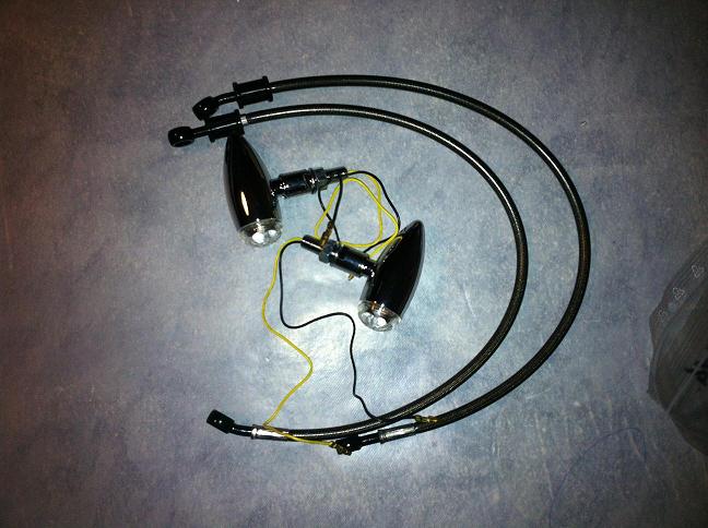

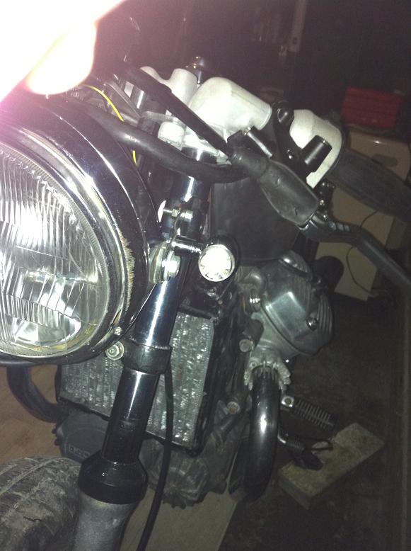

Salut les gars, j'ai reçu un petit colis cette semaine durites avia carbone look
voila le montage des clignos à leds
J'attends de peindre les étriers et le répartiteur pour monter l'ensemble poignées, maître cylindre, durites avia, kit joint neuf
J’espère que ça va freiner un peu mieux avec les roros mis la dedans :D
Suis désolé pour la qualité des photos mais c'est réalisé au tel portable le soir :down
Et ne vous attardez pas sur le bordel en arriere plan :lol:

pour tes clignots led tu as remplacé la centrale ou pas
Mathdu62
Messages : 147
Enregistré le : ven. 11 oct. 2013 23:16
Localisation : pas de calais
Message par Mathdu62 »
Salut Lolo
Pour l'instant pas encore branché les clignos mais j'aimerais bien
avoir une réponse à ta question parce que ma centrale était morte avant de changer les clignos....
Donc si je pouvais éviter un achat inutile !!!
Messages : 1799
je sais pas si une central d'origine cx fera marcher tes clignots led
d'autres spécialistes te donneront des infos la dessus !!!
pimousse
Messages : 362
Localisation : La Salle
Message par pimousse »
Ouai LoLo à raison, je ne pense pas que cela fonctionnera, il te faudra obligatoirement mettre une résistance devant chaque cligno, ou je crois qu'il existe des centrales de clignotants électronique qui sont prévu à cet effet et qui valent entre 20 et 30euros et cela fonctionne très bien, à voir chez les motosistes près de chez toi, ils t'en diront un peu plus :wink:
