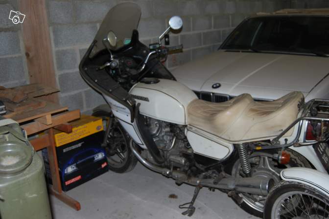

J'ai moyen de toper un CX500 à 130 bornes de chez moi pour une somme modfique, mais elle ressemble fort à une Silverwing (gros windshield, selle bi-place crème typique, ...). Jeag m'a dit que les Silverwing ont des éléments différents des CX classique, en particulier le cadre. Est-ce que quelqu'un pourrait m'indiquer les différences ?
Mon projet est de modifier la moto, donc autant savoir où je mets les pieds ... ou si je la remets en état d'origine "au propre" et l'échange ensuite contre un 650CX.

Je viens de regarder la seule photo que j'ai à disposition : il y a bien deux amortos à l'arrière.
La CX 500 a existé "maquillée" en GL ?

Oui la GL 500 était équipé de 2 disques à l'avant comme toutes les CX mais avec des étriers double pistons par rapport à la classic où ils sont en simple piston
La SylverWing à existé en version non caréné GL500 et version caréné GL500I
La CX que tu vise semble bien être une classic avec un carénage de GL ou adaptable.

tu parle de celle ci ? il me semble qu'elle à déja été discuter sur le forum, je croit qu'elle n'as pas tourné depuis un bon moment, pas sur que l'on puisse faire un essai avec pour déceler un éventuel souci mécanique. à voir sur place ... tu l' achète combien ?

Ouais, c'est celle là. Le propriétaire m'a dit en vouloir 550/600 mais je compte la négocier à 500 grand max. Il m'a dit que le pneu arrière est à changer, mais qu'il en fournit un autre, et que la bécane a besoin d'une batterie pour démarrer.

Je ne sais pas si quelqu'un est déja passer la voir, je ne retrouve plus la discution
Je pose l'image ici
Qui se souvient de celle ci ?
Elle est pas mal, carénage de qualité, selle grand confort....................elle devrait se remettre en route sans trop de problèmes.
Et la poussière conserve .

+1 avec Thierry.
Il s'agit d'une routière montée avec un carénage d'époque (Winnjammer ?), une selle à étages qui se montait aussi sur les GoldWing et un grand guidon (vérifier la tension des cables d'accélérateur et d'embrayage en butée de braquage).
Sur la photo, elle à l'air propre (pas de grosse trace de rouille visible) avec une peinture refaite.Si le moteur n'est pas bloqué (facile à vérifier) ça devrait redémarrer après la procédure habituelle maintes fois décrite ici. :)
Le risque est un alternateur HS (plus difficile à vérifier sauf avec un multimètre et la RTM).
Ce qui est certain, c'est que tu peux déjà commander un joint spi d'axe de sélecteur vu la tache d'huile qui se trouve par terre à l'aplomb de cet endroit ! :lol:
