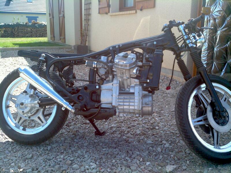

Le remontage se poursuit , en ce moment je confectionne un support batterie, et je modifie le passage de roue
Sinom actuellement j'en suis la
A+ pour la suite.

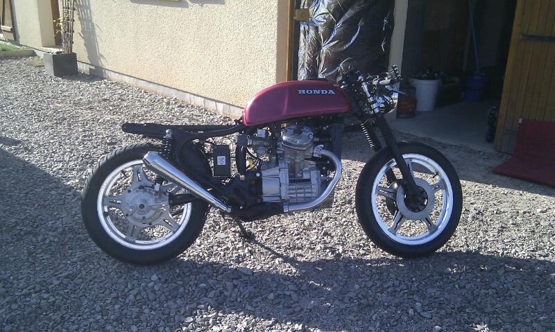

Voici une petite photo!

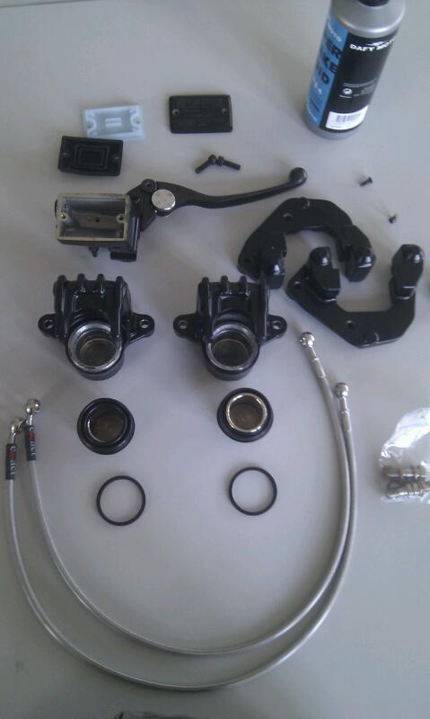

j'ai recu toutes mes pieces pour la refection des freins, demain je remonte tout ca.
Image :wink:
