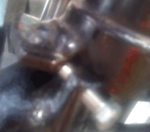

Ca y est je m'en suis sorti pour le taraudage. (désolé pour la qualité de l'image)
Merci pour toutes vos astuces, J'ai utilisé celle de sistero, ça ma permis de faire un demi-tour sans problème .
J'ai pris mon temps et ça a été, à chaque demi tour, hop je dévissais le tourne à gauche et re-fixé le taraud et on recommence en boucle.

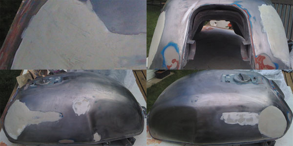

Petit post pour l'avancée (doucement mais surement) de la moto et questionnement.
Voici mon Dilem, j'ai poncé et mastiqué le réservoir pour combler les bosses du réservoir.
Pensez vous que le résultat est acceptable pour mettre de l'apprêt puis de la peinture ou dois-je mieux fignoler le tout ?
J'ai peur que cela se voit une fois peint.
Sur la photo ci dessous la partie en haut à gauche est un zoom d'un des cotés et il y a de légère marque qui me chagrine, j'ai beau apprêter, poncer je n'arrive pas trop à corriger le tir, une astuce ?

Bravo pour t'être lancé dans cette aventure !
La préparation avant peinture n'a rien de compliqué mais c'est long et particulièrement ch... t.
Pour ton réservoir, la moindre marque ou aspérité qui s'y trouve sera multipliée par dix à l'oeil après la peinture.
Donc, il te faut mastiquer et poncer avec du papier abrasif de plus en plus fin jusqu'à ce que tu ne sentes plus aucune aspérité ou différence de rugosité (même avec les yeux fermés) en passant la main sur ton réservoir.
C'est long et pénible mais tout le reste de ton travail sera ruiné si tu n'apporte pas le plus grand soin à cette phase de préparation.

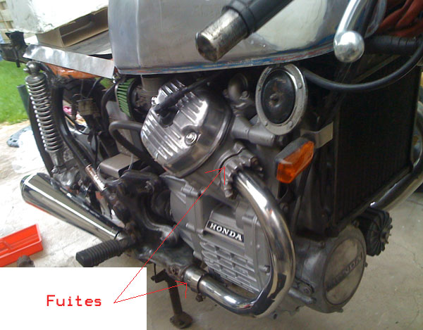

Aujourd'hui j'ai mi mes lignes d'échappement pour vérifier si tout va bien.
A ma surprise lors du remontage j'ai constaté une différence sur les fixations arrière de la boite à fumée par rapport à mon ancienne, j'ai donc bidouiller des pattes pour rectifier l'écart faudra que j'améliore le système.
Pour ce qui est du démarrage après 3 ou 4 reprise la moto démarre bien, un réglage du ralenti et de l'enrichissement sera nécessaire.
Par contre j'ai remarqué des fuites au niveau des sorties des culasses et à la jonction de la tubulure. Dois simplement mettre les "anneau" de fixation ou dois je rajouter une patte ou autre isolant ?

Salut Mat
Pour tes fuites,tu as du oublier de remplacer les joints au niveau de la culasse!
Si ce sont les joints en cuivre d'origine,ils s'écrasent et n'aiment pas trop les démontages successifs!
Au niveau des tubes,si c'est tube acier dans tubes acier,tu peux utiliser la patte en tube(encore) de chez Norauto ou autre marchand!
Bien graisser tes filetages en prévision des années!

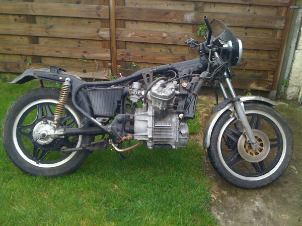

Pour ce qui est de l'avancement de mon petit CR :
le réservoir à reçu une couche d’apprêt pour éviter qu'il ne rouille avec l'hiver approchant, je ferai la peinture plus tard.
