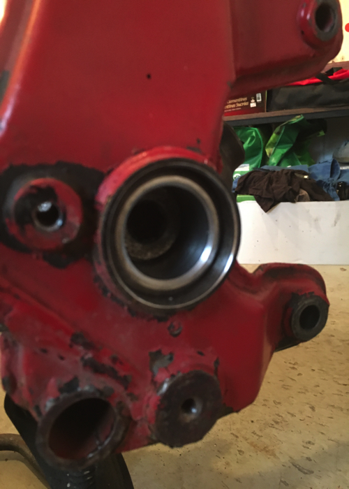

lahaye a écrit :
Neolebull a écrit :il me reste le cache embrayage et filtre à huile à faire en gris métal.
Tite question: les montants moteur sont en alu ou en acier?
Ils ne sont ni en alu, ni en acier, ils sont en fonte!!
alpinesman
Messages : 550
Localisation : Toulouse
Message par alpinesman »
C'est marrant on dirait de l'alu sur cette photo
lahaye
Messages : 724
Localisation : Nancy sud-est
Message par lahaye »
Neolebull a écrit :Ils ne sont ni en alu, ni en acier, ils sont en fonte!!
Le but: c'est d'alléger la brouette, pas de la lester ....
Je pense que ces montants en tôle mécano soudée est surement moins lourde...

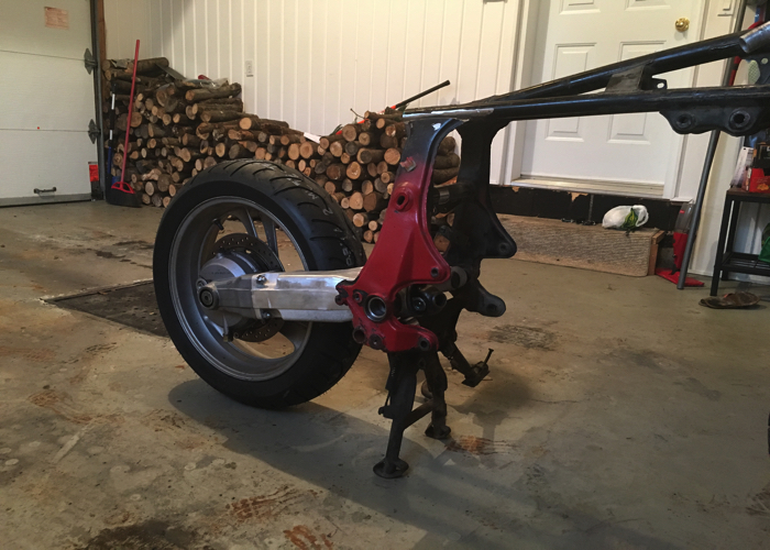

voila les vacances de Noel, je vais pouvoir avancer un petit peu!!!
je suis toujours sur l'adaptation du monobras de NTV, mais j'en vois le bout!!

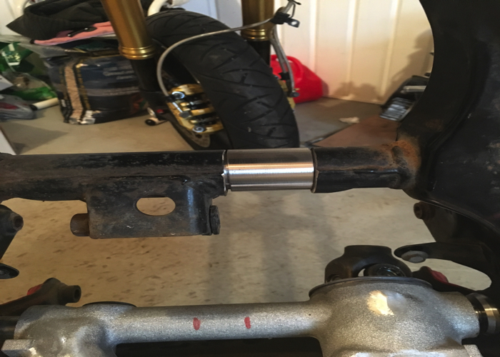

tout d'abord élargissement du cadre.

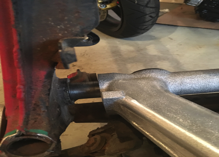

Puis usinage d'une bague avec filetage pour le pivot droit du NTM
réusinage du pivot gauche du cx pour qu'il se monte dans le roulement conique du NTV.
Montage à blanc.
Content je suis!!! :D
tout ce monte impeccable, moteur, cardan, monobras, reste a souder, et peut être mettre une suspatte !!!!
lahaye
Messages : 724
Well done!
Par contre je suis surpris de voir les écartements supplémentaires que tu as, à droite et gauche du monobras!
Light is right! (C. CHAPMAN)
Neolebull
Messages : 87
Enregistré le : dim. 12 juin 2016 12:46
Localisation : drummondville.qc
Message par Neolebull »
Merci!
A gauche j'ai à peu près le même jeu qu'à l'origine et à droite un petit 10mm
Ça ma permis de centrer la roue arrière avec l'axe du cadre.
J'ai quand même bien l'impression que le montage est plus simple sur le cx500!!!
Il me reste à souder tout ça quand le montage à blanc sera nickel!

Neolebull a écrit :Merci!
C'est ce que je pense aussi...
Les 10/15 mm que j'avais à décaler pour reprendre l'alignement de l'arbre sont principalement du côté gauche avec la vis du NTV (qui est plus courte que celle du CX)
Je verrais, par la suite, pour reprendre au tour cette vis et la raccourcir afin d'avoir la totalité des filets en prise dans l'écrou du cadre...
