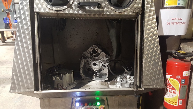

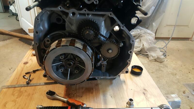

Salut les amis, voici la suite des travaux, sablage du moteur, du couple conique et du tambour de roue arrière. Je me pose une question, d'après vous c'est mieux de faire la peinture du moteur une fois réassemblé ou de peindre pièce à pièce, j'ai peur d'abîmer la peinture en remontant la mécanique...

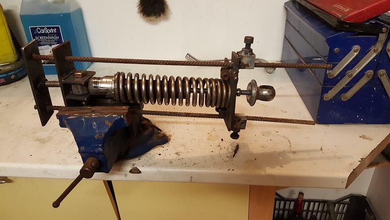

Petit bricolage pour la démontage des amortisseurs...

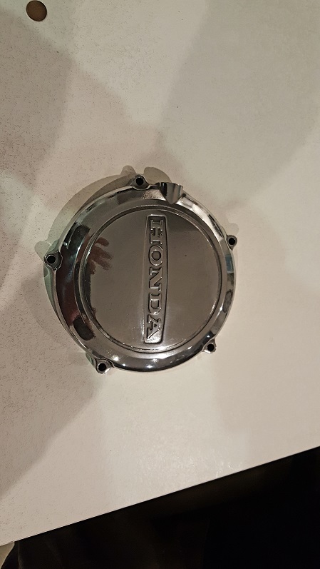

Voici la suite, au programme, commande de la peinture, réception du nouveau carter d'embrayage lessivage du moteur etc
Kit peinture moteur et vernis protection des pièces polis
.Image

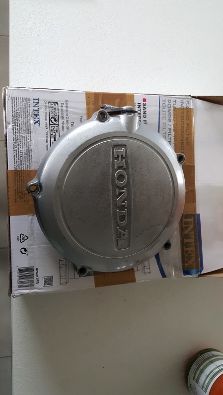

Voici mon nouveau carter, celui de mon moteur était refait à la soudure à froid...
Après un peu d'huile de coude... :)
Nettoyage de tous les éléments moteurs avant la mise en peinture.

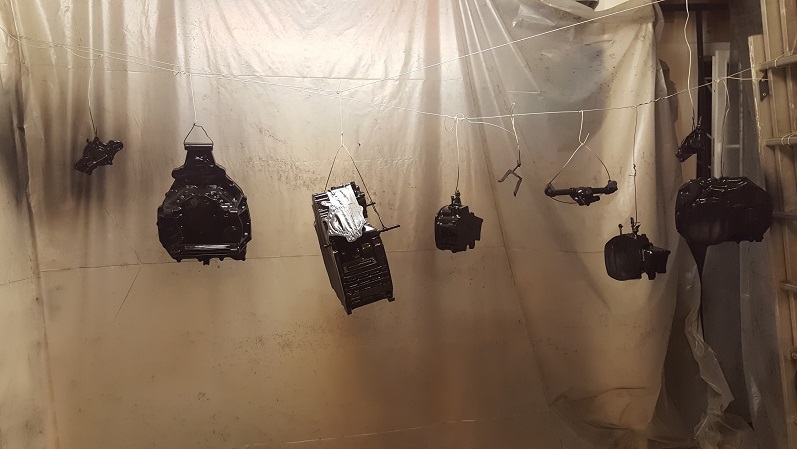

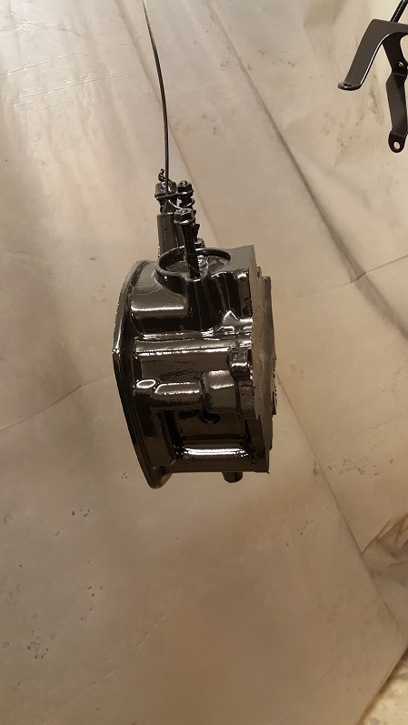

Savez-vous avec quelle température mini on peut peindre? car je vais faire la peinture du moteur dans mon garage...
Titi
Messages : 330
Localisation : bretagne
Message par Titi »
la restom a besoin de pas mal d'energie pour prépolymériser et ensuite bien plus pour finaliser mais ça se fait moteur en route.(notice)
je pense que pour l'application ,peindre autour des 10/15degrés n'est pas un gros souci il faudras juste diluer +, sauf qu'autour de ces températures tu risque d'avoir une forte humidité .
2eme point: ton compresseur , si il ne comporte pas d'assécheur il y a risque d'abimer la peinture pour la meme raison d'humidité...ça ne se verra peut etre pas de suite mais elle vieillira moins bien.
joli travail sur le carter d'embrayage( il aurait été parfait avec de la peinture dans les zones creuses ;)
my 2 cents

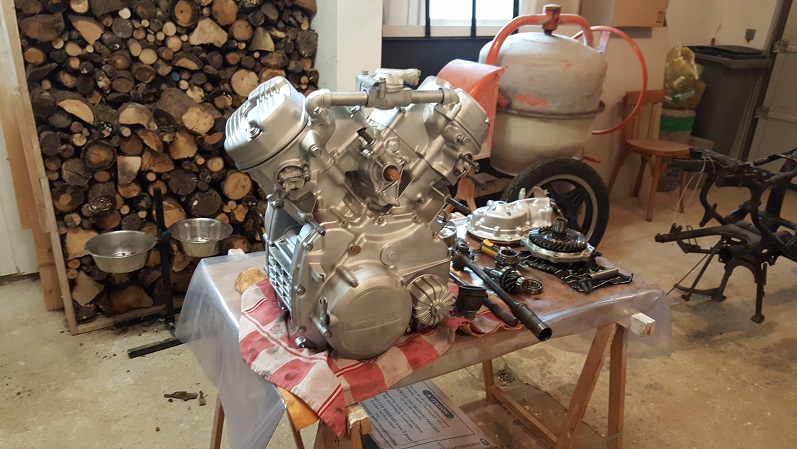

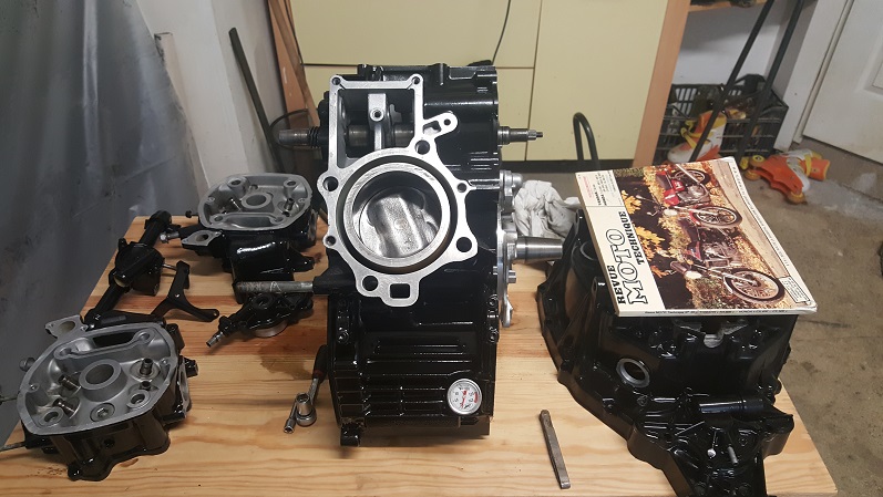

Salut les amis,

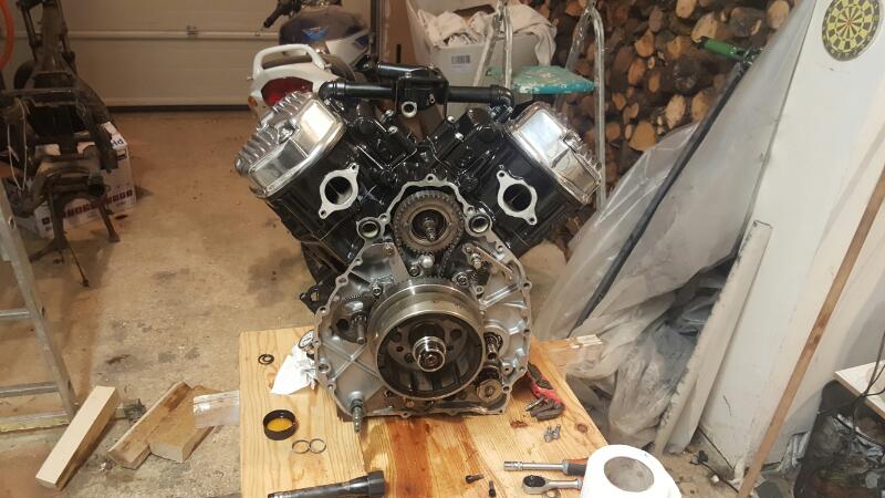

Voici les photos du moteur fraîchement repeint,
Maintenant il faut tout remonter, roulement, joints neuf
Messages : 1085
je ne suis pas expert peintre mais pour avoir fais les moteurs (au pétard) de mon cx gris et de mon Fzx noir les restom sont vraiment facile d'utilisation et le rendu est vraiment pas mal avec un beau tendu
Maxime_357
Messages : 60
Enregistré le : sam. 01 oct. 2016 16:01
Localisation : Luxembourg
Message par Maxime_357 »
Très beau rendu !
J'aurais peut être juste remonté les soupapes avant peinture parce que maintenant tu vas devoir faire super attention a ne rien abimé ... Cela dit, beau travail :)

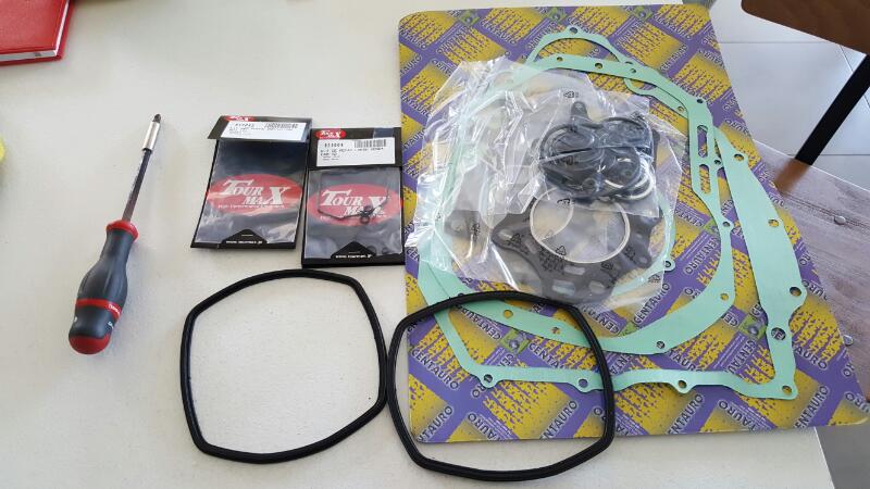

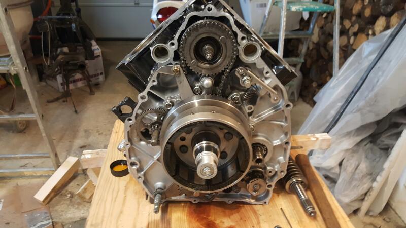

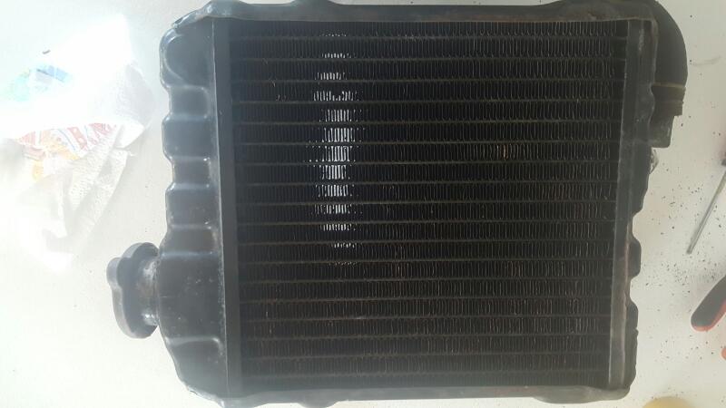

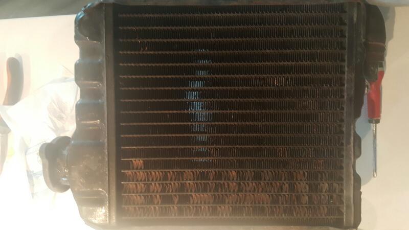

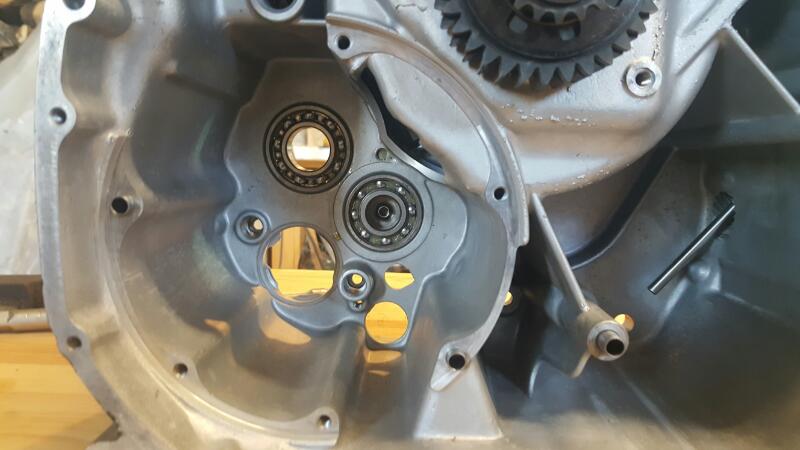

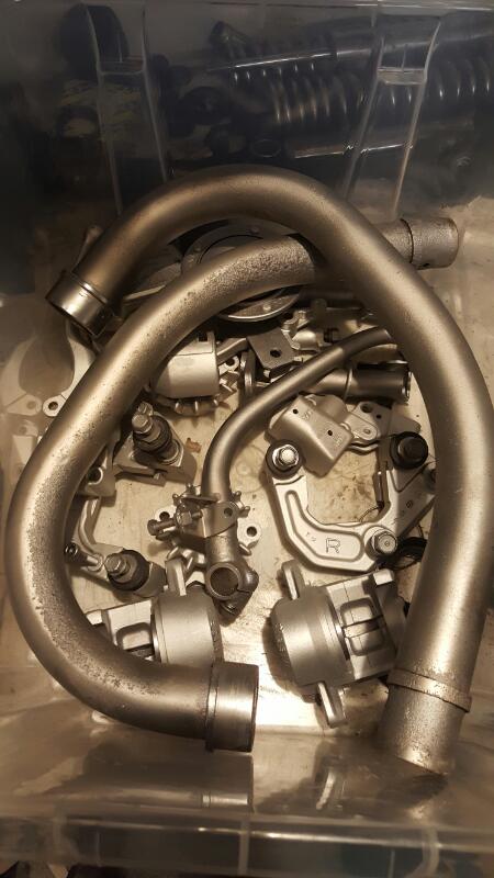

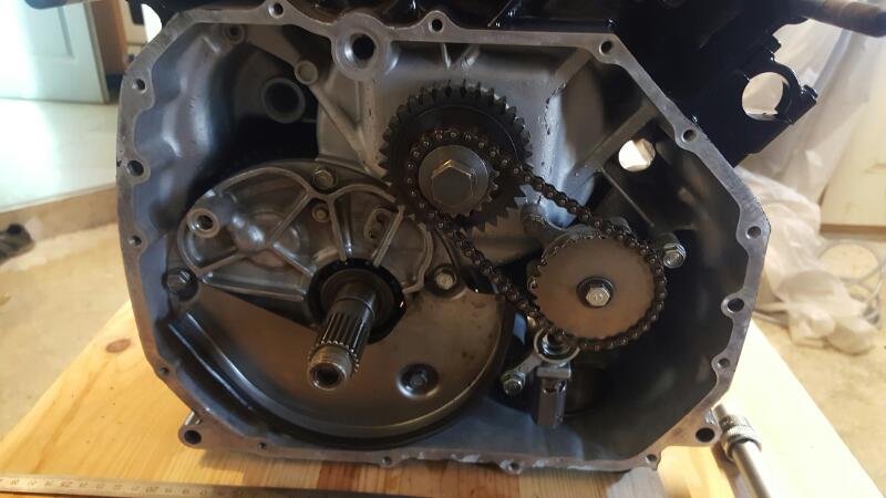

Voici quelques nouvelles. Programme du week-end passé remontage du moteur dans le mesure du possible car je suis en attente de la livraison de mes nouveaux joints spy. Ensuite travaux sur le radiateur et sablage
Au programme du week-end à venir. Peinture et finir le remontage du moteur si je reçois enfin mes joints

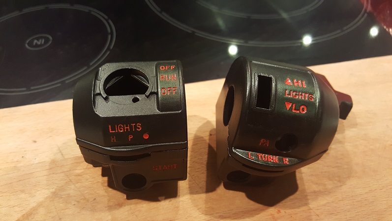

Merci à TITI pour les conseils peinture de mes comodos, voici le résultat

SGA52 a écrit :Merci à TITI pour les conseils peinture de mes comodos, voici le résultat
Quel coup de jeune !!!! C'est quoi la technique de titi pour arriver à ce résultat ? Surtout reécrire en rouge aussi proprement ?

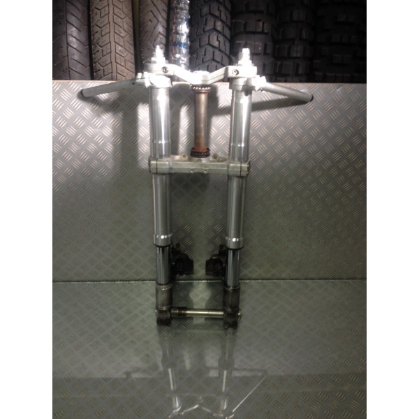

J'ai craqué, je me suis fait mon cadeau de noël un peu avant l'heure, mais ça devrait m'occuper pendant mes vacances :D
alpinesman
Messages : 550
Localisation : Toulouse
Message par alpinesman »
C'est une fourche de quoi ?
