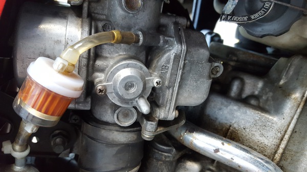

J'entendais depuis un bout de temps comme un sifflement sortant de mon carburateur, et la moto pétaradait lors des décélération. Ni une ni deux ils demontent mon carbu regardent et se rendent compte qu'ils manque un petit joint (du coté de la membrane). Ils m'en remettent un mais rien ni fait, c'est comme si le petit carter à deux vis était vrillé, ça continue de siffler, mais la moto pétaradent moins. Il va falloir que je m'occupe de ca.

Au passage, personne ne disposerai de ce petit carter à deux vis qui cachent la membrane?
BOnne journée à tous!
Le carter qui cache la membrane j'ai, juste une photo de celle qui te faut car il y a 2 modèles.
Et c'est gratos, juste les timbres qu'il faudra mettre sur l'enveloppe :cresus: :cresus:

Voilà la photo
Je regarde cela demain.
J'ai ta pièce, tu m'envois ton adresse en MP et j'envois.
