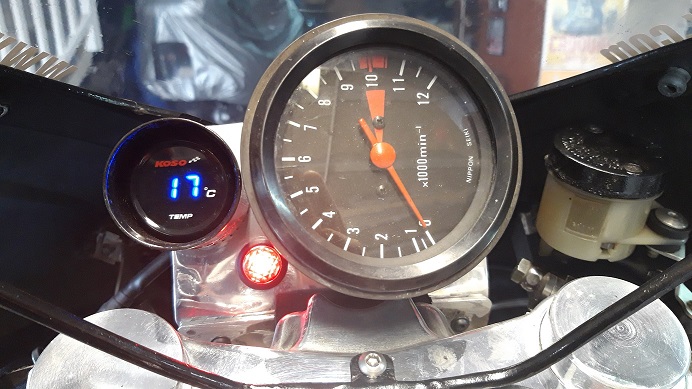

Merci Eric, je suis d'accord avec toi sur la nécessité d’essais de température.
Ça sera d'autant plus facile que j'ai équipé le DARK KNIGHT d'un mano de température à affichage numérique indiquant la température précise en °C.

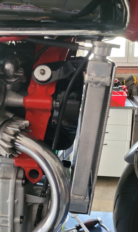

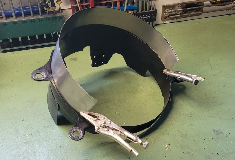

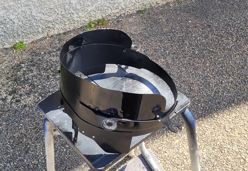

après quelques jours de cogitation, j'ai décidé de suivre les conseils d'Eric et d'optimiser les flux d'air en canalisant celui-ci au plus près du radiateur.
Pour ça j'ai ajouté un déflecteur supplémentaire sur celui d'origine avec une feuille d'acier galvanisé et quelques rivets pop :
Et quand c'est en place, ça reproduit (à peu près) le dispositif d'origine sans altérer la ligne générale de la machine :
Ne reste plus qu'attendre l’arrivée de mes DURIT pour finaliser le montage. :wink:
Messages : 9444
Très beau travail mais j'ai eu peur avant d'arriver à la dernière photo, je ne voyais pas l'écart entre le radiateur et le déflecteur.
Vu ce que tu vas en faire je crains que les vibrations ne soient nuisibles à ton radiateur. On voir en haut que l'espace libre est très restreint non?
Messages : 4691
Il reste environ 5mm entre le radiateur et mon carénage : le carénage ne touche jamais le radiateur.
De plus, par précaution, j'ai rajouté sur le "tranchant" de mon écope un jonc caoutchouc au cas où.
Et par ailleurs le radiateur étant monté souple par ses trois points de fixation je pense qu'il n'y a rien à craindre de ce coté là. :)

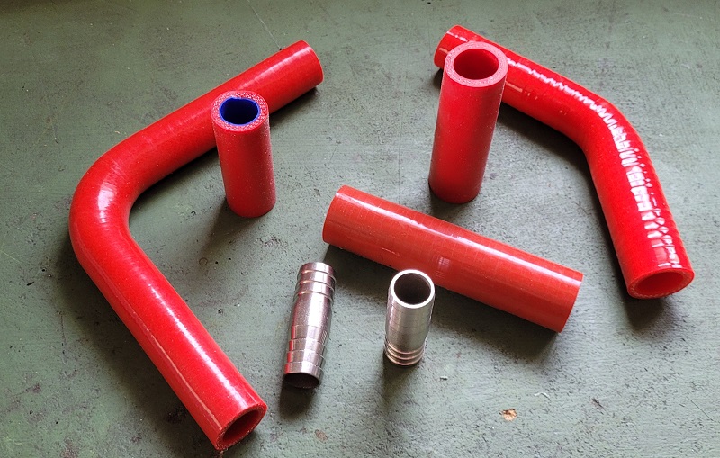

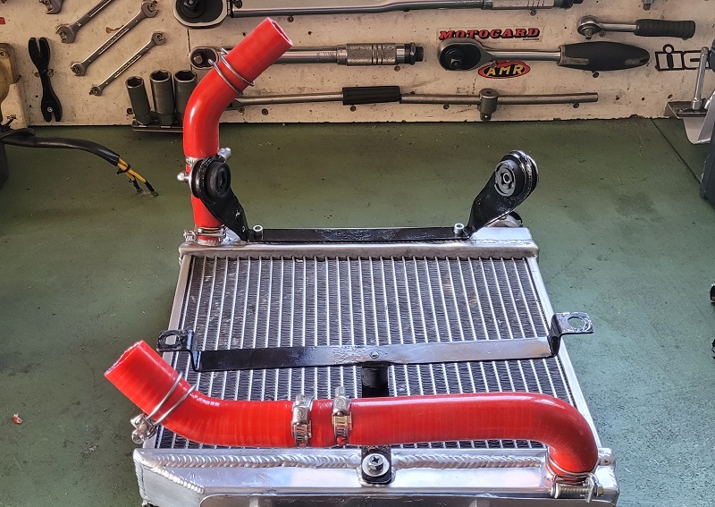

Les DURIT et autres raccords viennent d'arriver, on va pouvoir attaquer les choses sérieuses

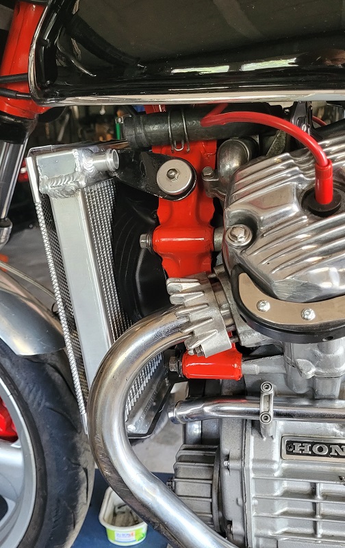

Après moult assemblages, recoupages, ajustements, raccords, etc ......... l'ensemble est prêt à être remis en place :

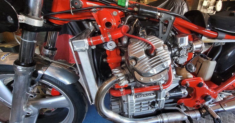

et quand c'est en place, ça se présente plutôt bien :
Ne reste plus qu'à mettre en eau, faire chauffer en croisant les doigts pour qu'il n'y ait pas de fuite :? et mesurer les températures pour voir le bien fondé de la modif........ ou non ! :oops:
La suite.............. bientôt ! :wink:
Dr.X
Messages : 252
Message par Dr.X »
Si ça a autant d'efficacité que de gueule, ça va être top!
Messages : 4691

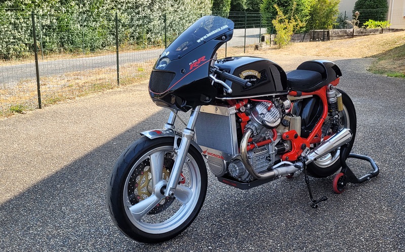

a priori, effectivement ça semble efficace.
Après la remise en eau, j'ai fait chauffer la moto sur la béquille et sans sortir de l'atelier j'ai pris soin de l'amener à température pour que le calorsat soit complètement ouvert : le tuyau chromé (qui est maintenant rouge ! :lol: ) était à environ 70°.
Dans ces conditions ma jauge de température d'eau m'indiquait 79°.
J'ai encore insisté en lui faisant prendre des tours sur la béquille et la température n'est pas montée davantage.
Compte tenu de la canicule actuelle et en conditions de roulage (avec le vent relatif de la vitesse) ça devrait donc être bon. :up
Et pas de fuite pour l'instant. :)
..... et pour la gueule, je ne suis pas mécontent . :D

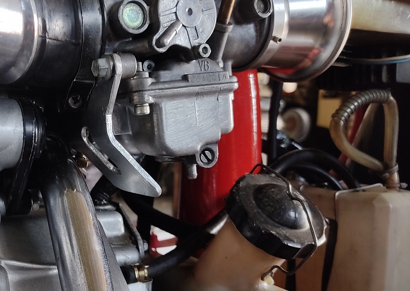

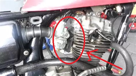

Dans ce cadre là, j'avais remarqué que parfois, à la fin d'une cession, la moto ne tenait plus le ralenti en rentrant au paddock.
Et dans les cas extrêmes, si elle calait, il était impossible de la redémarrer avant une dizaine de minutes.
A ce moment j'avais remarqué que les cuves de carbus étaient anormalement chaudes au toucher.
J'en ai déduit qu'à l'arrêt et moteur tournant, la chaleur du moteur( et du tuyau chromé placé juste derrière) se transmettant aux carbus placés au premières loges, le carburant s'échauffait à un point tel qu'il commençait à se vaporiser dans les cuves, provoquant le phénomène bien connu de "vaporlock" .
Si le phénomène ne perturbe pas le fonctionnement à haut régime ou en mouvement, il reste cependant préoccupant en interdisant par exemple le redémarrage après calage lors d'un passage inopiné dans un bac à graviers, ruinant ainsi toute la fin d'une session. :evil:
C'est alors que je me suis souvenu que sur ma toute première HONDA de trial TL 125 Bials de 1978( ouppss, ça ne me rajeunit pas ! :? ), il existait entre la culasse et le carbu une imposante plaque en alu , jouant le rôle de pare-chaleur pour minimiser le phénomène particulièrement sensible sur une moto évoluant à faible vitesse et à des régimes moteur peu élevés .
carbu TL.jpg (57.7 Kio) Vu 1630 fois
plaque pare chaleur.jpg (39.73 Kio) Vu 1630 fois

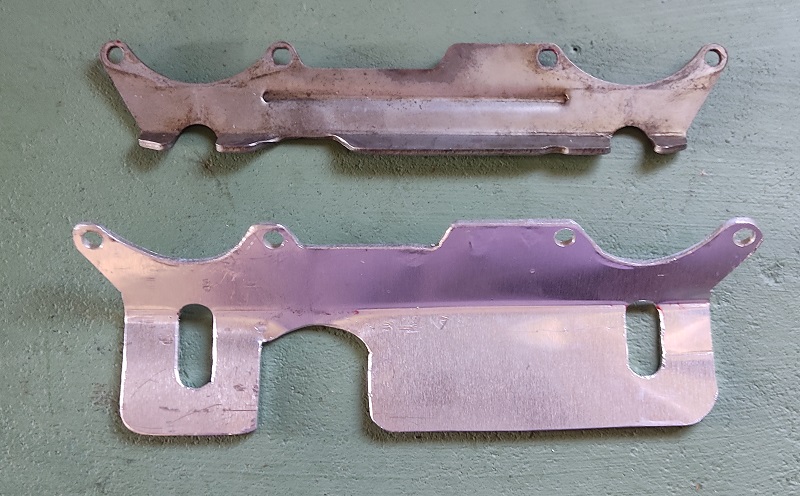

En observant les carbus de CX je me suis aperçu que la plaque de solidarisation des deux en acier pouvait très bien constituer une base pour la confection d'un tel dispositif .
Une plaque d'alu et quelques traits de scie plus tard l’ensemble était réalisé :
pour venir en lieu et place de l'original :

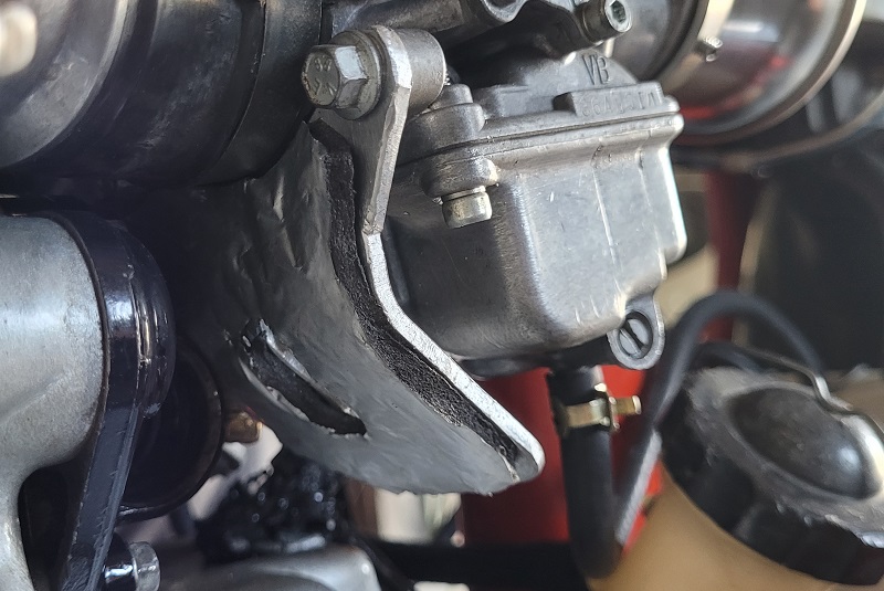

pour perfectionner encore le système j'ai ajouté sur ce bouclier une très fine feuille d’aluminium collée sur une épaisseur de mousse :
Et depuis, plus de calage intempestif à l'arrivée au barnum en fin de session. :) :up
