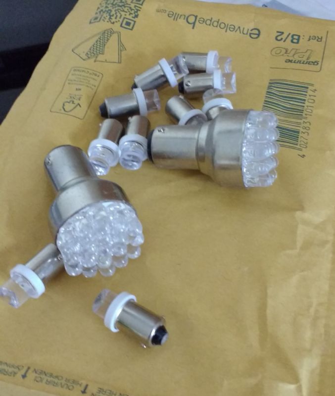

Ampoules reçues en 48h, mais malheureusement comme je m'y attendais (en regard du prix), c'est de la merde.

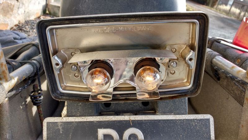

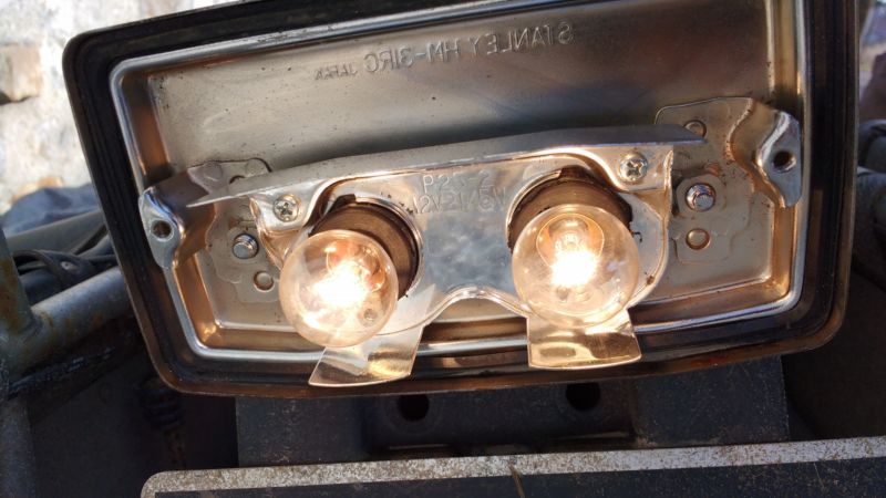

Là les ampoules d'origines en position puis en stop :

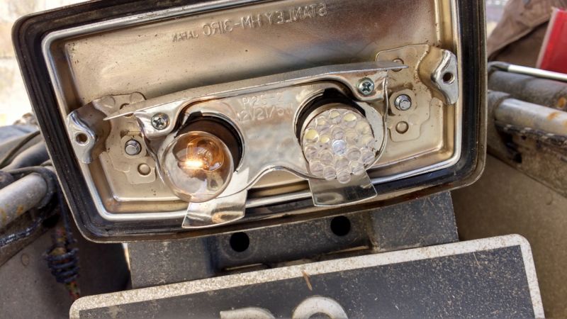

Maintenant avec une ampoule à LED à côté pour la comparaison en position et en stop :
Pour le détail :

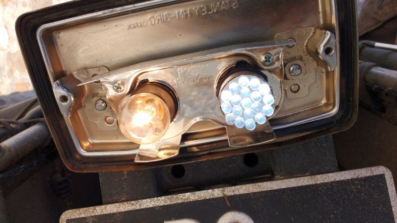

Les ampoules arrières LED sont annoncées 19 LED, le truc c'est qu'en position une seule s'allume, la centrale. autant dire qu'il pourrait ne pas y en avoir ça ferait pareil. En position stop il y a du mieux mais ça ne vaut pas des ampoules d'origine. Je retesterai probablement un jour avec des ampoules de marque (ce que j'avais fais sur ma XX et n'avait pas été déçu du tout).
Passons maintenant aux ampoules de compteur. C'est simple, elles ne fonctionnent pas du tout. J'ai testé sur plusieurs emplacements (position neutre de la BV, pression d'huile, témoin de phare). Je soupçonne fortement une polarité inversée, mais je n'ai pas le temps de tester, ce que je ferai plus tard. Là encore c'est vraiment du pas cher donc au pire pour l'ensemble j'ai perdu 15€. Pareil, il y a des sources d'ampoules bien plus sûres et qui éclairent parfaitement mais le prix n'est pas le même non plus.

Ouaip... ben là je suis pas loin d'être dissuadé :(
Vu le gain, ou plutôt l’absence de gain de luminosité, je vais peut être en rester aux bons vieux filaments.
Pourtant pour les clignotants c'était le jour et la nuit en passant aux leds !

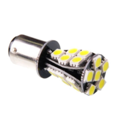

j'en ai des comme les tienne est effectivement elle sont pas top. soit elle marche seule soit elle fonctionne pas en duo.
donc j'en ai trouver d'autre d 'autre forme avec des led smd et franchement sa fonctionne pas mal.

On dirait les mêmes que les miennes, je te conseille plutôt ce type là.Image
