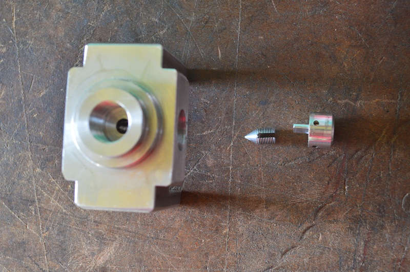

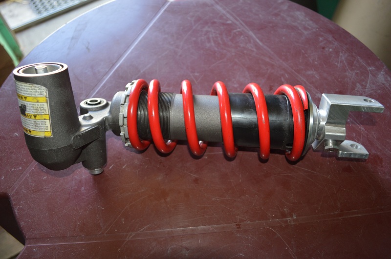

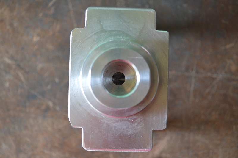

enfin rien de probant jusqu'à cette semaine, avec l'usinage de ma nouvelle chape d'amorto.
donc voici le 1er modèle de chape. 1er , car il va falloir en usiner une seconde.
voilà pourquoi je vais devoir usiner une nouvelle chape, à cause de la vis pointeau.
je vais adapter la vis pointeau de la chape d'origine, qui a un système de fonctionnement et mise en oeuvre plus simple .
et nous modifierons légèrement la longueur totale, afin de la réduire, car elle est 5mm trop longue.
voici les 2 entretoises qui viennent se placer de chaque côté de fixation de l'amorto.
je vous posterai des nouvelles photos , lors de l'adaptation finale , quand tout sera ajusté pile-poil.
A+

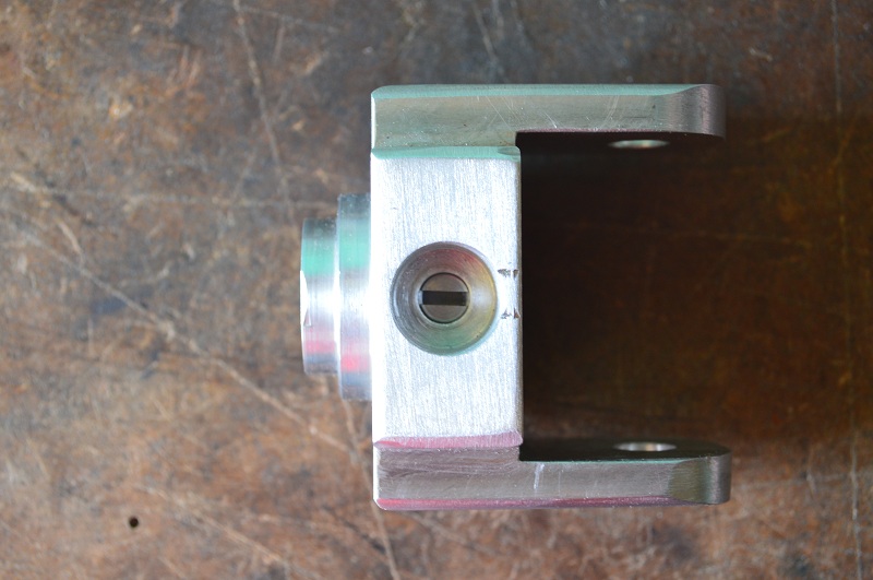

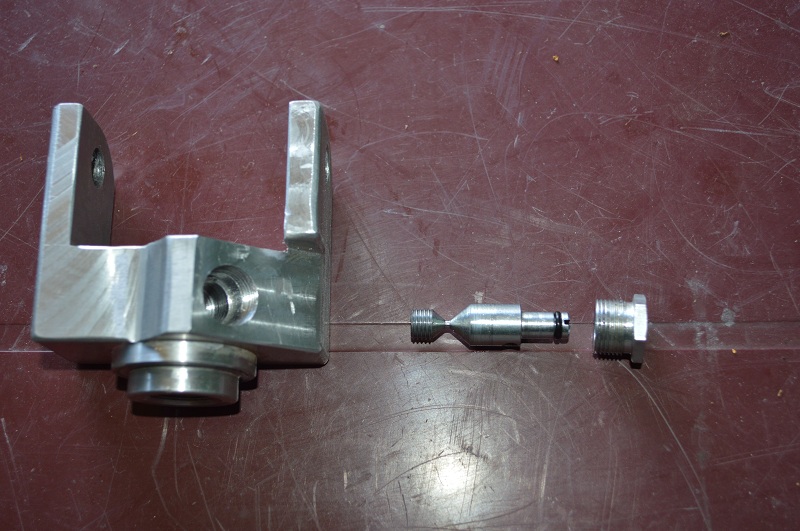

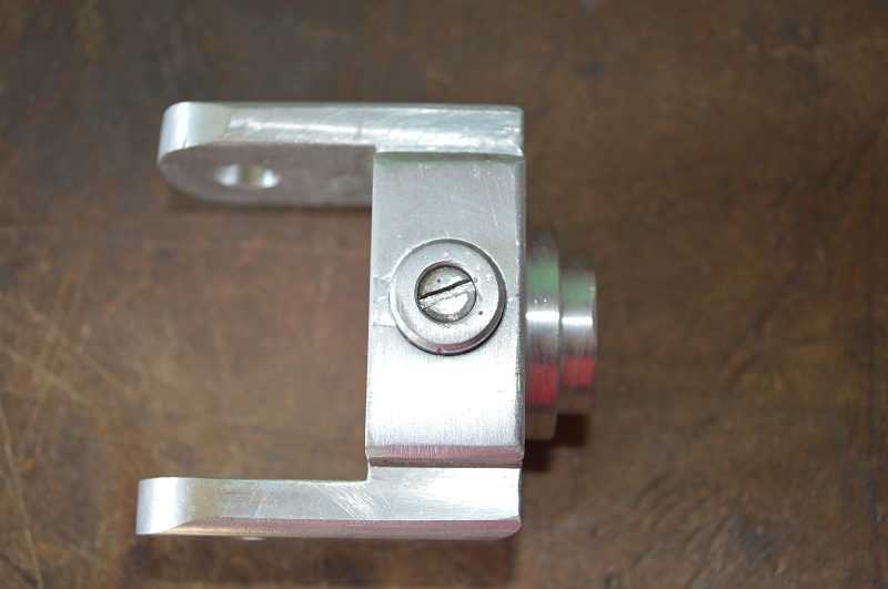

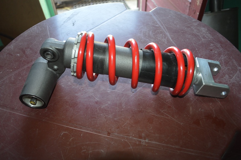

et voilà la fin !
j'ai enfin récup ma nouvelle chape d'amorto avec le système de pointeau d'origine .
voici donc ce que cela donne :
[img]http://www.hondacx.com/images/uploads/p ... pe%201.JPG[/img]
[img]http://www.hondacx.com/images/uploads/p ... pe%202.JPG[/img]
[img]http://www.hondacx.com/images/uploads/p ... pe%203.JPG[/img]
[img]http://www.hondacx.com/images/uploads/p ... pe%204.JPG[/img]
[img]http://www.hondacx.com/images/uploads/p ... pe%205.JPG[/img]

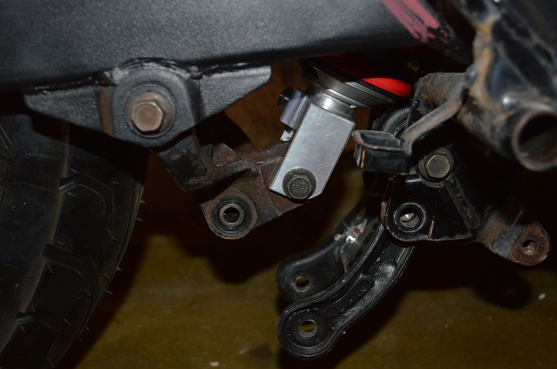

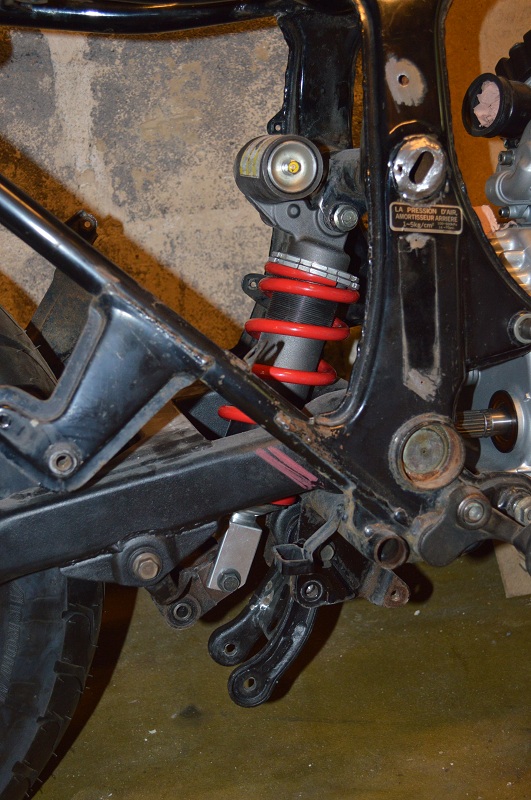

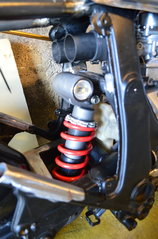

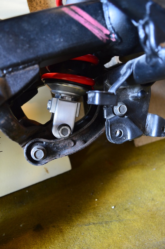

et voilà à quoi çà ressemble une fois monté :
reste à voir en pratique ce que cela donne ...
[img]http://www.hondacx.com/images/uploads/p ... C_0066.JPG[/img]
[img]http://www.hondacx.com/images/uploads/p ... C_0068.JPG[/img]
[img]http://www.hondacx.com/images/uploads/p ... C_0069.JPG[/img]
[img]http://www.hondacx.com/images/uploads/p ... C_0070.JPG[/img]

et voilà la fin !
