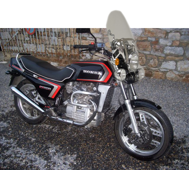

Voila un peu le style recherché... (montages Photoshop)
Waouw,ça me plait bien comme ça ! Merci
(je me suis permis de reprendre la photo pour ma collection) :up

J'ai donc récupéré une vielle bulle, que j'ai découpé comme ci-dessous (montage )
Au niveau protection, super... Mais hélas, des turbulences énormes dans le casque,
et surtout, je n'entendais plus le moteur... et ça, c'est pas possible.... :cry:

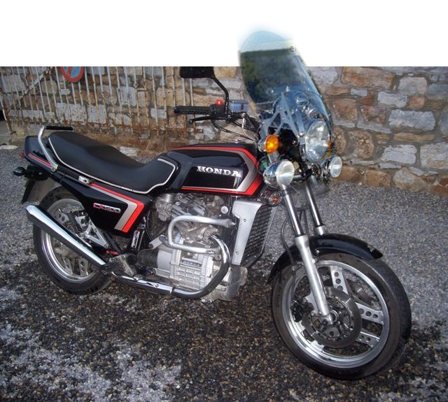

alors j'ai pris une photo de profil avec moi sur la moto (j'ai les bras longs...)
puis, sur photoshop, j'ai tracé approximativement le trajet de l'air
pour que ça passe au-dessus de ma tête...
J'ai reporté sur la bulle, puis découpé selon les pointillés,
ce qui donne ceci :
et là, nickel, plus de tête qui s'arrache.. et j'entends le moteur.... aaahh
bon, sous la pluie, le casque se mouille un peu... pas grave.... 8)
