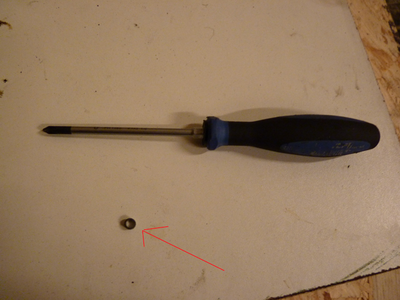

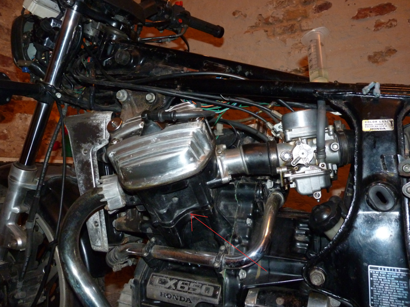

J'ai controlé le robinet essence, réglé les clapets, controlé les étincelles aux bougies, baterie chargé et starteur tourne bien. Essais démarage sans succes. Je suis donc retourné sur les carbus. Dévissé les vis de vidange des cuves, remarqué qu'il n'y a pas d'essence qui arrive dans le carbu secondaire (celui de droite étant assis sur la moto).

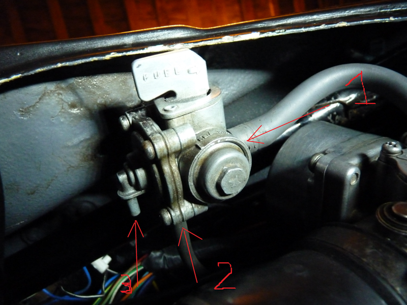

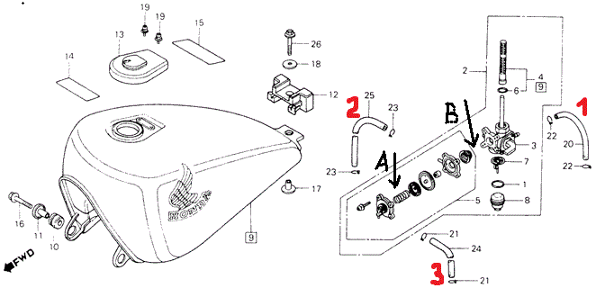

J'ai donc enlevé le réservoir et relier la durite apport d'essence à une seringue (astuce que j'ai trouvé sur le site) rempli cette dernière d'essence. Hop un petit coup de start-o-matic et là ça démarre. Est-ce donc une issue dans la dépression qui fait qu'avec reservoir elle ne prend pas? Que puis-je y faire?
