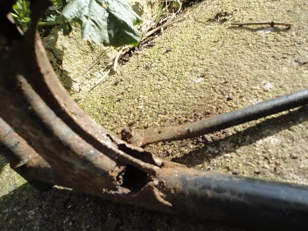

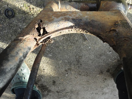

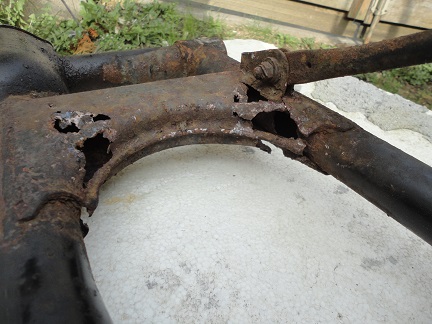

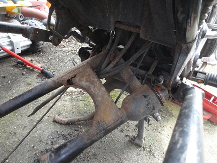

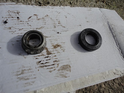

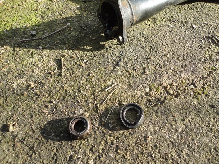

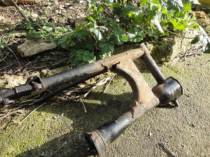

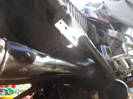

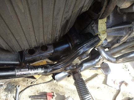

apres 32 ans et 160milles kms le bras oscillant et devenu comme un gruyère . quelques photos .

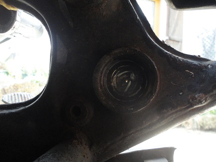

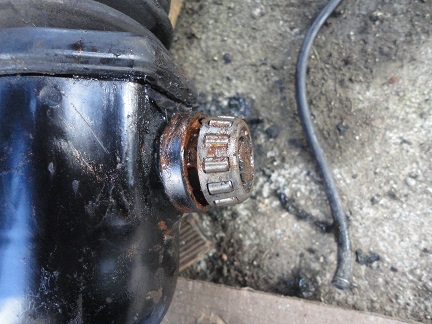

pour le roulement et le joint c'est mort .ref du joint :91266-415-003 ;ref du roulement à aiguilles conique :91066-415-003 il n'y a plus ka et tout ce démontage avec une main ,il faisait beau .

cage pour le joint et le roulement .

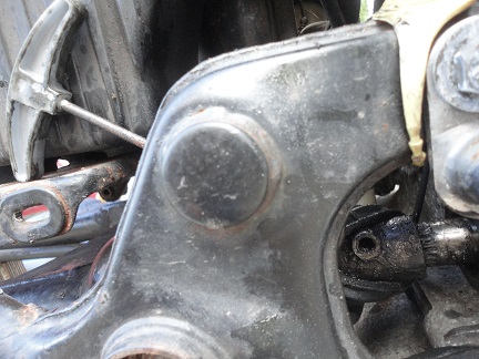

vis de blocage du bras .
nouveau joint et nouveau roulement

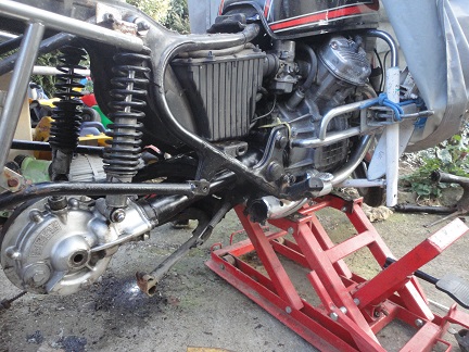

placer le roulement le joint et le soufflet avant de placer le bras oscillant

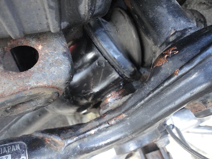

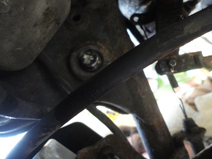

mise en place .
bien glisser l'arbre sur l’axe de sorti moteur ,attention au soufflet mettre la vis de blocage .
controler que tout est bien en place .

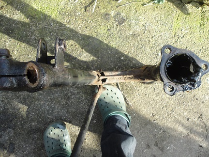

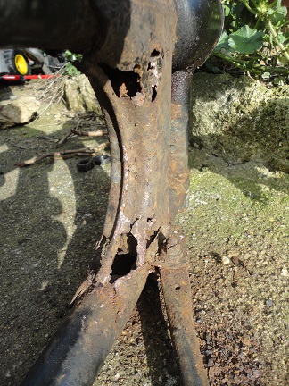

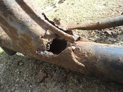

méme le tube du bras était couper il était temps .
ImageImagec
c'est bien une pièce à contrôler quand on achète une cx méme si elle est belle en visuel ,ce n'est pas la première fois que je vois ce phénomène .ce n'est rien à changer mais il faut avoir la pièce.
Messages : 1078
j'avais déjà vu ça aussi première chose contrôlé sur la mienne en la démontant cet hiver, mais là il était temps qu'est -ce qui ta alerté pour le démonter tenue de route ou un contrôle visuel ou le hazard ?
