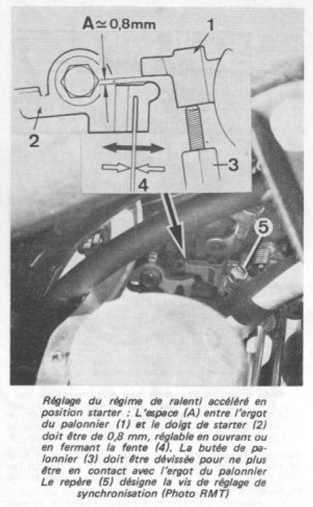

Il faut aussi que le starter et les papillons soient bien en phase, c'est expliqué dans le revue technique, lorsque l'on tire le starter, les papillons de gaz doivent être entre-ouvert.
Si les gaz ne sont pas entre-ouvert, il y a trop d'essence et les bougies se noient.

Thierry, je vois pas là... en phase avec les papillons, papillons de gaz ? Merci d'avance si tu peux m'éclairer, j'ai pourtant parcouru (mal ?) la RMT... y a un réglage pour les nuls pour ça ?
Tu parles au niveau de la câblerie ? J'ai lubrifié les câbles de starter / ouverture / fermeture des gaz... c'est déjà un peu mieux, ils en avaient besoin.
EDIT : je suis allé trop vite, tu parles bien des papillons des gaz... hmm. Mais ma question demeure la même : quel type de réglage possible ? ça n'est pas expliqué dans la RMT ça ?

Si, c'est à la page 119 que ça se trouve, et encore mieux dans ce sujet où toutes les subtilités des réglages de starter sont expliquées.

La piste évoquée par Thierry me parait très pertinente.

Vient ensuite le fameux réglage du régime accéléré... si c'est clair pour vous tant mieux, mais pour moi nan...
Cette butée de palonnier... il n'y est a pas sous l'ergot de mon palonnier... je veux bien être miro mais là... à part la vis de ralenti, nada ???
