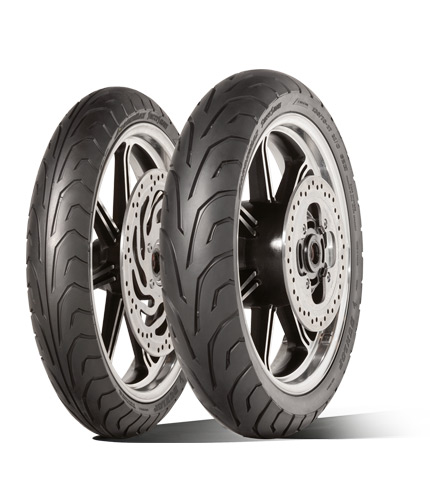

:) moi c'est ça demain matin : Dunlop Streetsmart, on verra bien
J'ai fait mes dernières 600 bornes avec mon vieux michelin carré hier... je conseille po :/
