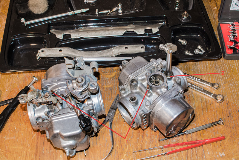

Voilà, je suis en plein dans la réfection d'un carbu et je suis scrupuleusement le pas à pas de Volatyl dans les archives. Super... :up

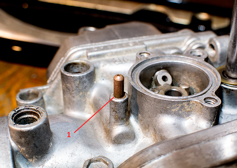

Par contre j'ai quelques questions. D'une part sur la fonction de ce petit téton sur les deux carbus ?

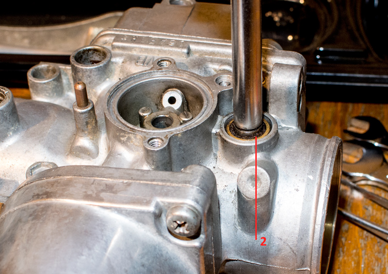

Et sur l'axe du volet des gaz, je n'arrive pas à savoir s'il s'agit d'un joint qui fait étanchéité ou plutôt une fibre. Il y a une bague et quelque chose entre cette bague et l'axe.Comme je n'est pas désolidarisé le volet de l'axe de peur de faire des conneries, j'ai un doute. Je ne vois rien sur le MT ni sur l'éclaté CMS. Je n'ai pas l'impression que ce soit simplement de la crasse, quoique...
Si quelqu'un peut m'éclairer :help

De mémoire, pas de fibre. En tout cas pas d'origine. Il me semble qu'il y a un joint quelque part. Pour les tétons je n'en sais rien. Je penche pour une prise d'air ou pour la mesure de la dépression. Je n'en ai plus du tout sous la main pour regarder.
Messages : 9348
Pour la tige du volet je ne l'ai pas démonté je préfère ne pas te dire de bêtise.

Les tétons sont bien des mises à l'air des carbus mais ils ne servent pas à la mesure de la dépression.
Pour ça, il y a des vis amovibles sur la partie métallique des pipes d'admission. :wink:
Certains préconisent de boucher ces mises à l'air pour faciliter les démarrages après une longue immobilisation......................mais moi je me dis que si Mr HONDA a prévu des mises à l'air à cet endroit, il doit y avoir une raison.
Et comme Mr HONDA a prouvé par ailleurs qu'en mécanique, il en connaissait plus que tous les membre du forum réunis, moi, je n'ai pas touché à ces tétons. :)

Pour les tétons, effectivement je pensais à une prise d'air. Ce qui est curieux, c'est qu'il y a aussi un trou sur la partie latérale, (on ne le voit pas sur la photo, car je ne suis pas dans le bon sens...)
Par contre, pour l'axe des gaz, je pense qu'il devrait y avoir un joint car une arrivée d'air à cet endroit si ce n'est pas assez étanche ce n'est pas forcément très indiqué. ( D'accord, on n'est pas dans un carbu à "douche" de Ducatti...).
Comme ce carbu a déjà été démonté et remonté par un bricoleur encore plus nul que moi, je me pose des questions. J'aimerais bien en avoir le cœur net... Il doit bien y avoir des experts en carbu sur ce forum.

Pour ta tige de volet, s'il n'y a pas de fuite, je n'y toucherais pas. De mémoire il y a eu sur le site quelque part un éclaté des carbus, je vais essayer de retrouver ça.

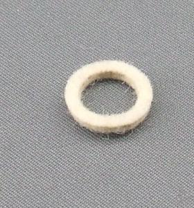

Étant en phase terminale de la réfection de mes carbu, je déterre ce post pour le compléter ça peut servir pour les prochains.
L'axe de synchro ou de gaz à effectivement un "joint" en feutrine avec les dimensions suivantes: Diamètre 8 x 12 x 1.5 mm :)
Je pense en refaire une a partir d'un disque de polissage pour mini perceuse car la dimension externe est la mêmeet pour le centre j'ai l'emporte pièce qui va bien 8)
Sinon en cherchant un peu je l'ai trouvé ici déjà tout fait:
https://www.ams-moto-pieces.com/fr-001- ... 2x29626911
