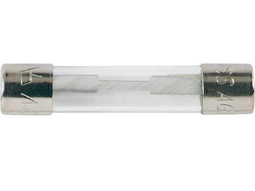

Si c'est de ce type de fusible dont tu veux parler :
il y a ça chez Feu Vert à LOURDES, soit à moins de 25 km de chez toi.
En revanche, il est beaucoup plus facile (et moins cher) aujourd'hui de trouver des fusibles plats enfichables .
En conséquence, j’investirais plutôt dans un porte fusible plat que je connecterais à la place des cosses rondes du porte fusible d'origine. :wink:
