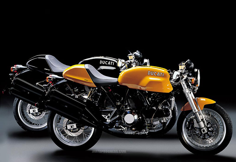

Et bien c'est vrai que je ne l'ai pas précisé mais je recherche plutôt une vraie selle plutot qu'une coque que je ferais recouvrir.
A la base j'étais plus ou moins parti sur la selle de la ducati sport classic dans ce genre là:
et la voila de profile
Mais je pense que la selle coute un oeil, sans compter que le feux que l'on voit sur la premiere photo coute un bras....donc je pense que ça ce sera pour plus tard !
Donc pour répondre complètement à ta question, je voudrais quelque chose dans ce genre là en attendant de pouvoir m'offrir la selle ducati et le feux qui va avec. Quelque chose de soit tout plat, ou alors au contraire une selle 1 place avec un petit dosseret arrondit à l'arrière.
Trouver une selle qui s'adaptera sans trop de modifs sera plutot difficile, surtout deja recouverte.
le cadre du cx est quand meme tres particulier, et c'est difficile de ne pas se retrouver avec un angle bizarre entre le cadre le reservoir et la selle.
