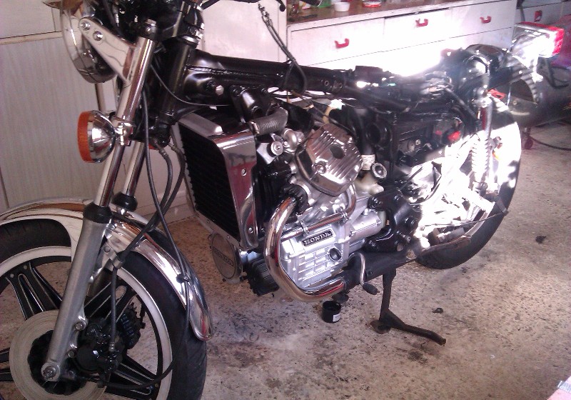

bon, premier essayage pour l'insertion de la photo.
voila mon cxc en cours de réhabilitation.Image
j'espère que ca va fonctionner.....

Messages : 6375
chapeau :bravo:
bw

Message par bw »
superbe! on la croirait sortie d'usine

Message par pépé »
C'est nickel :bravo:
Donc pas de café-racer en vue alors........................mais un cx custom d'origine est tellement plus chouette, bonne continuation 8)

Message par jjgoldwing »
ben non, pas de café racer en vue. je suis pas assez calé pour arriver aux magnifiques réalisations que j'ai pu voir sur le site. je fais avec de petits moyens et j'aime aussi la forme d'origine. mais j'ai encore beaucoup beaucoup de boulot.
merci de vos encouragements. c'est cool.
d'autres images suivront, mais la c encore le temps qui me fait défaut.
