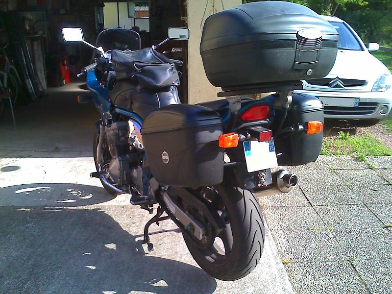

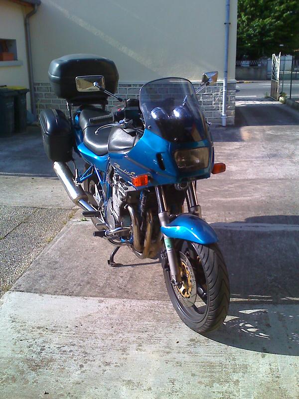

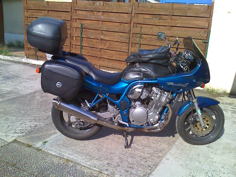

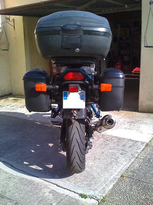

Après avoir remis la pétoire dans sa configuration d'origine (à quelques détail près) , je me décide à remettre les mêmes valoches (GIVI E21) qui équipaient mon ex 900 XJ .
Je me met donc à la recherche sur le net des "dit" support , et là grosse déception :( pas de support tubulaires dispo pour ce modèle ! uniquement des wingracks en neuf pour une somme dépassant les 500 € :?

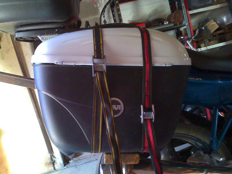

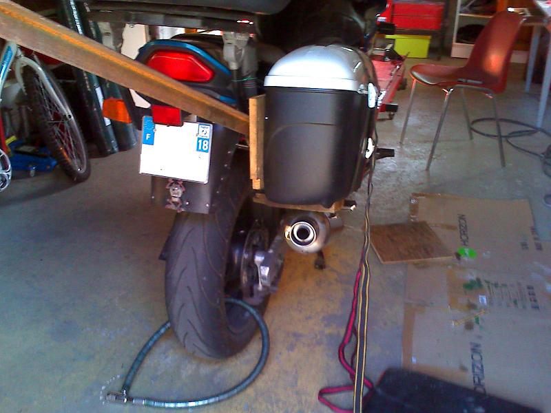

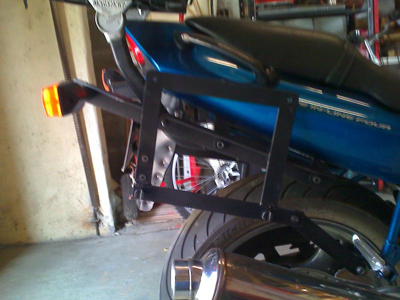

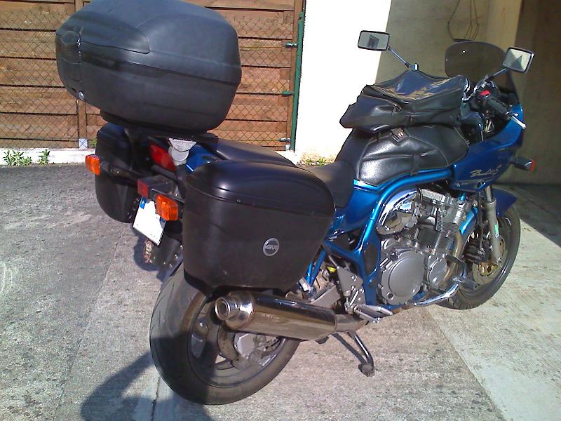

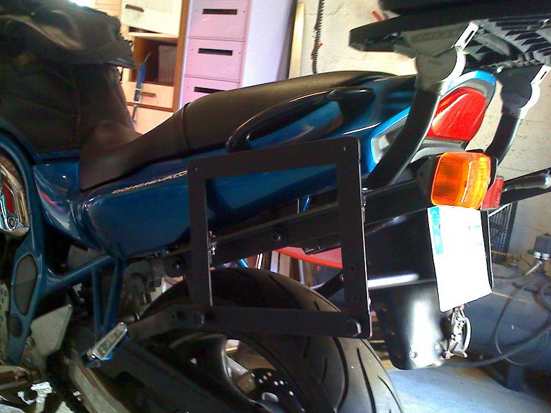

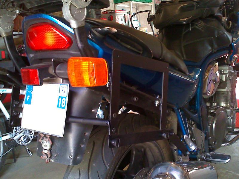

Ni une ni deux je vais au magasin de bricolage du coin et récupère un peu de ferraille , et après plusieurs heures de boulot et un peu d'huile de coude ,voilà un support près à utilisation pour 50 €. 8)

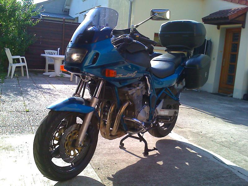

Les reposes pieds avant sont des pontets de guidon haut (riser) qui trainaient au fond de mon garage , et le bloque accélérateur a été acheté sur le net pour 25 € environ.
Maintenant je peux tailler la route tranquille ... :binouze: :moto:
