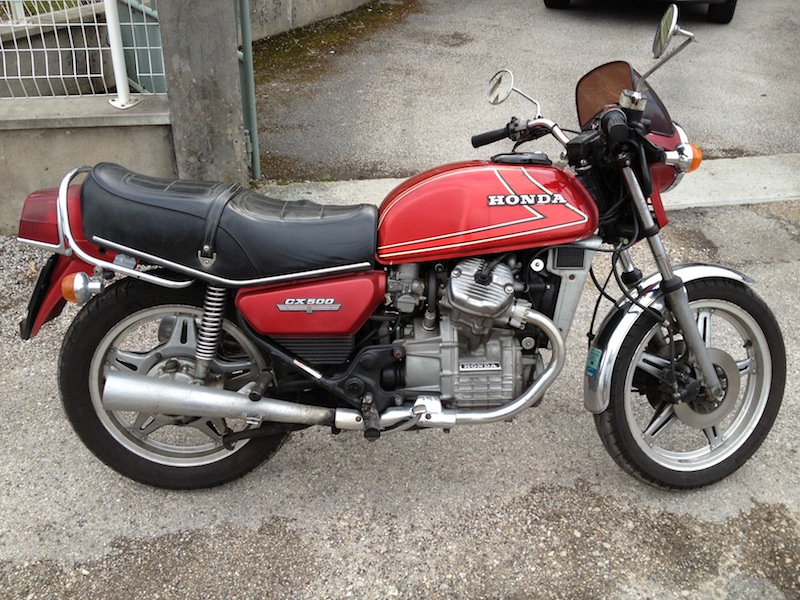

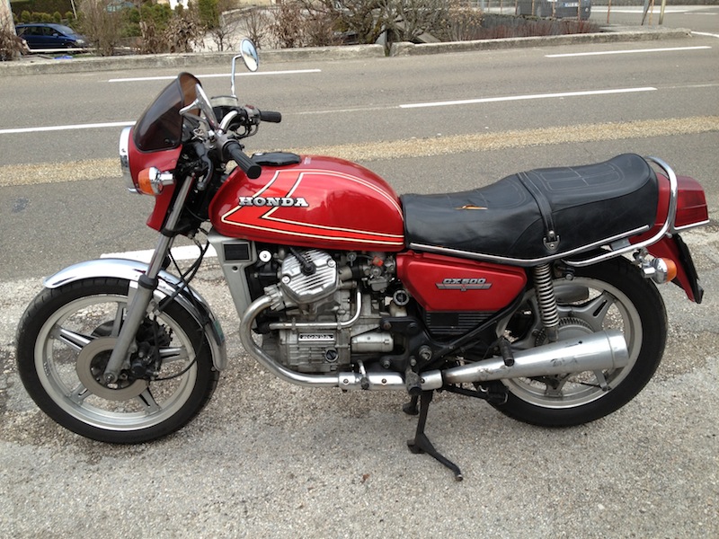

re bonjour a tous,
ça y est, j'ai trouvé mon bonheur, avec le bon coincoin et le forum :
merci à Edd69 pour les conseils pré-achats !
CX 500 de 1980, 63 500 km, plutôt bien conservée dans l'ensemble. et (quasi) d'origine
il vient d'où ce pot à droite ...?
Elle tourne nickel, 2 heures de route sous la pluie battante par 6°c pour la ramener, un bon lavage pour le pilote ! avec ce beau temps j'ai du mal à croire que ça caillait tellement il y a 3 semaines...
petite question qui me turlupine : je touche (ou presque) le cylindre droit avec mon genou, alors que le gauche il y a 2 cm de marge. C'est normal ça docteur :heuuu:
la suite :
nettoyage, achat de la revue technique,
révision :
- joints spi de fourche pas au top
- petite fuite d'huile à la base du sélecteur de vitesse
- branchements élec à revoir : c'est un bor**l à l'arrière, et les cligno marchent plus... c'est embêtant
- vidanges diverses
- petit bruit sur le cylindre droit, comme un léger cliquetis, j'espère que c'est pas trop grave.
et puis quelques modifs pour la mettre à mon gout (selle plate biplace, GB arriere + feu , phare AV / compteur) et rouler au plus vite avec les beaux jours !
8)

Curieux pour ton genou droit ... Tu es sur de ne pas avoir une jambe plus courte que l'autre ? :lol:
Plus sérieusement, les cylindres sont bien sur en décalage (sinon ça marcherait beaucoup moins bien), le droit un peu en retrait du gauche .
Pour le cliquetis, un petit réglage des culbus devrait régler le problème. A faire tous les ans en entretien, avec tension de la chaîne de distrib, vidange de pont, etc.
C'est facile comme tout à faire, même moi j'y arrive avec mes deux mains gauches :?
Pour le sélecteur, un petit joint spi à remplacer
@ bientôt sur les routes, et bien du plaisir avec ta nouvelle machine
