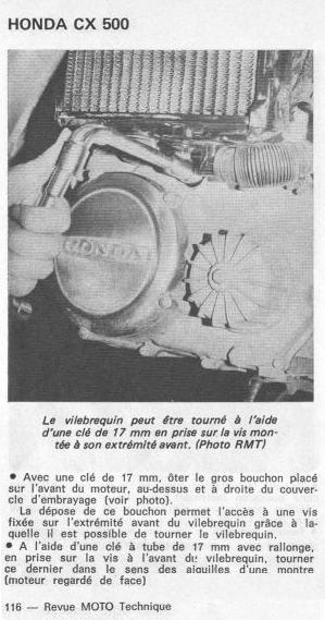

Je vais essayer dans la semaine de faire tourner le moulin à la main ... mais comment faire ? J'enclenche une vitesse et je fais rouler la bécane à la poussette ? J'enlève les bougies ?
Dreamracer
Messages : 704
Localisation : Cambrai 59400
Message par Dreamracer »
Tu as une trappe sur l'avant du moteur :
Tu peu enlever les bougies pour aider à passer la compression

Bonne nouvelle : le moteur tourne à la main, sans aucun souci.
